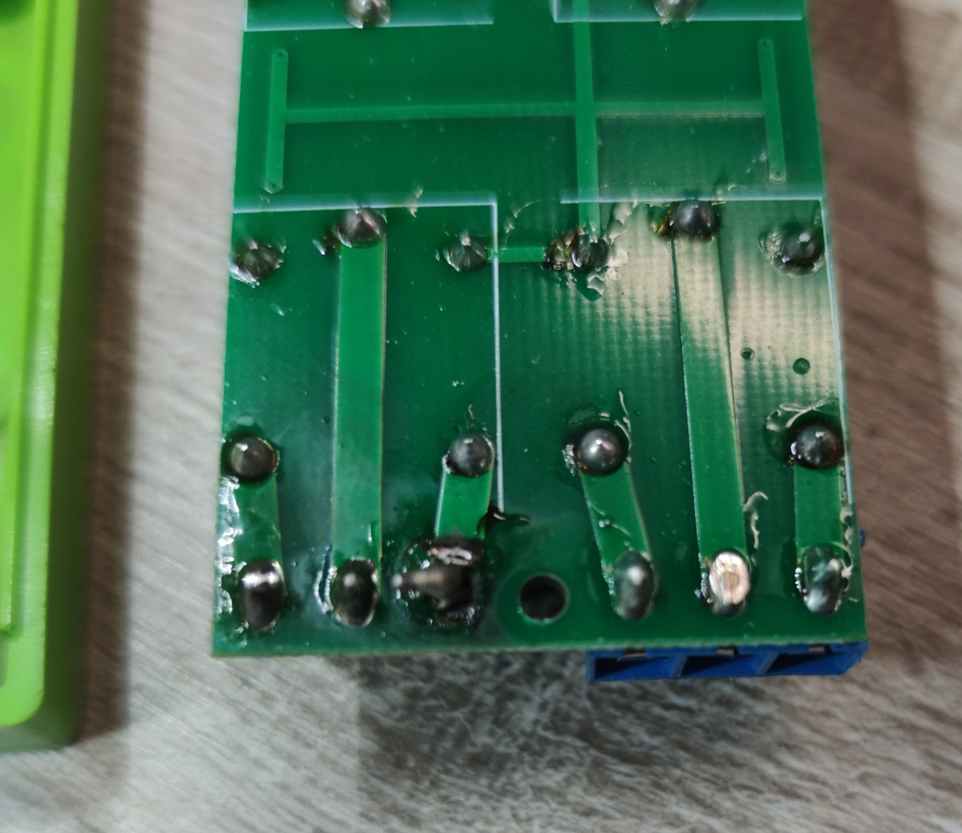

já s lk4 ted experimentují a mohu potvrdit, že tu potenciální riziko je.
Vím, že to není přímo chyba lk, ale to relé se prodává přímo pro lk, přechodový odpor může vzniknout kdekoliv. Samozřejmě jsem to jen testoval, takže jsem to pravidelně kontroloval a odpojil, ale kdyby to někdo nasadil a nehlídal tak to nedopadne dobře.
na relé zapojena 1kw spirála bojleru

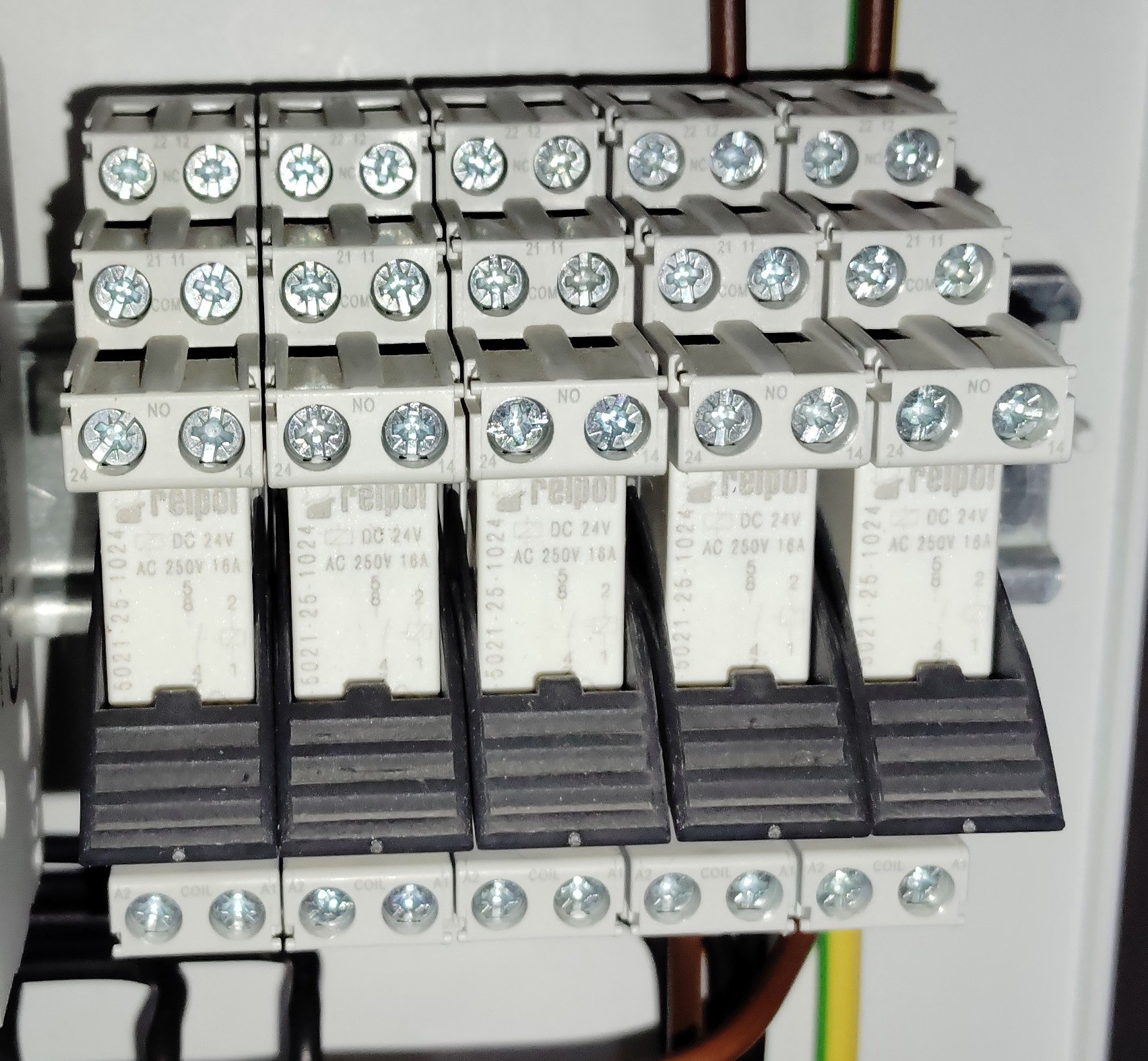

stano22 píše: čtv dub 18, 2024 9:51 amNikdy by ma nenapadlo takym malym relatkom spinat 4-5A (za predpokladu, ze to nebola custom spirala, ale 230V). Tymi relatkami treba ovladat pomocne rele (pouzivam päticove finder 16A/250V) a je to v pohode, pripadne cievka stykaca je taktiez bez problemov.
Používám ministykače s Ith 20A/kontakt, relé na DPS jen pro ovládání 24VDC.

tu desku se 4ks relé tu mám taky, chová se divně s LK4 s LK3 bez problémů. Chci vyzkoušet jestli by ta 1kw spirála šla spínat napřímo bez stykače, ale nemohu ji rozchodit s lk4
viewtopic.php?p=231561#p231561

Tady ty relátka jsou v pohodě. Tohle je od solidních výrobců. Používám je taky. Jsou k tomu i patice na DIN lištu. Samozřejmě s rozumem a raději s výkonovou rezervou. Ale stykač je stykačstano22 píše: čtv dub 18, 2024 2:46 pmInak daju sa zohnat aj dosky s 5 relatkami a 16A (aj tak by som tomu neveril). Su fajn, lebo piate rele sa da ovladat otvorenym kolektorom siesteho vystupu zo svorkovnice, cize dokopy 6x rele. Rozdiel je, ze to su 12V relatka a nie su ovladane "internym" zdrojom +5V, ale priamo napajacim napatim LK. Tak bacha, lebo ked da da 24V zdroj, ...
https://www.tesshop.sk/tinycontrol-rele ... d5518.html

A nemohlo se to roztavit od hůře dotaženého kabelu v té svorkovnici?
To relé i ty cesty by měli přece 5 A dát.

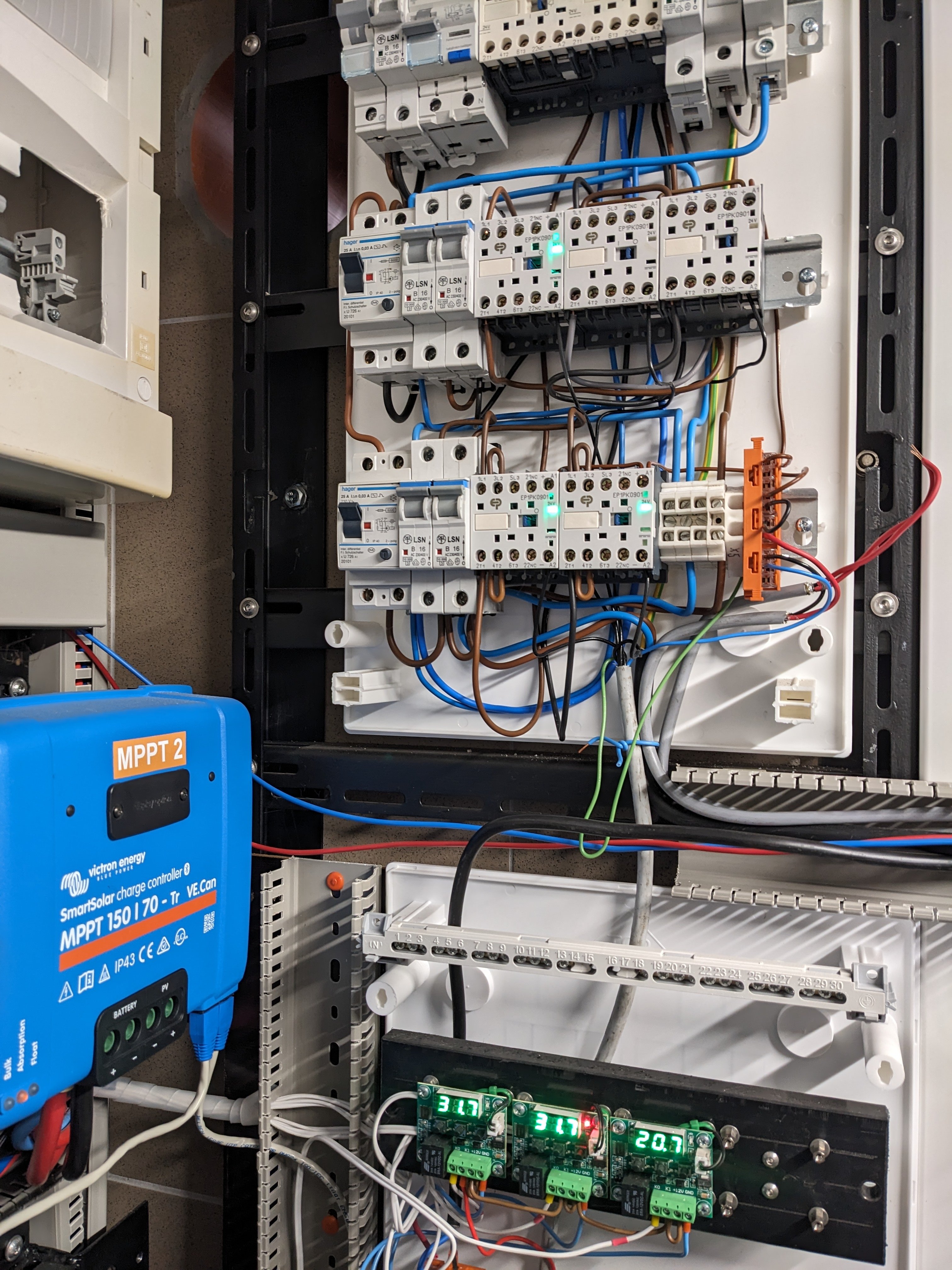

Ja mám len 3 x LK3 a tie napájam priamo z DC zbernici, takže GND je pre meranie spoločné.stano22 píše: sob bře 08, 2025 8:51 pmProsim o radu. Potreboval by som merat s LK4 napatie na DC zbernici. LK4 chcem napajat zdrojom 220/12 z vstupu menicov (kvoli metalickym eth kablom smer router, rpi atd, ktore taktiez napajam z vystupu menica). Predpokladam, ze nie je dobry napad spajat GND z LK s GND DC zbernice, cize by to chcelo nejaky modul na izolovane meranie... dakujem
Takto sa dá ušetriť jeden analógový vstup, lebo VCC sa dá použiť aj na iné účely. Akurát tento VCC meria asi o 0,4V menej, ale to si viem napríklad v udalostiach pripočítať.
LK4 ma napájanie v rozsahu 8-58V, tak ak napätie na DC zbernici nepresahuje túto hodnotu, tak by sa to asi dalo napájať aj priamo z DC zbernici.
Alebo tam dať DC/DC zdroj a napájať to tak. Väčšina DC/DC zdrojov bez prúdového obmedzenia má GND spoločný.
Panel 270 Wp ZV
LK3 monitoring
DC/DC menič
LK3 monitoring
DC/DC menič
