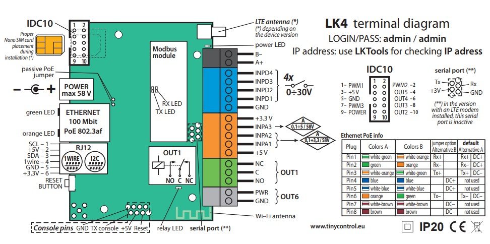

Zdravím, potřeboval bych poradit s LK4 a rozšiřujícím relé modulem.
po zapojení out1 a out2 slabě svítí, ale nelze je zapnout, out3 a out4 funguji bez problému
pokud ho připojím na svůj starý lk2.5 tak jede bez problémů.
viz video:
viz video:

LK nepoznám, ale nie je ten výstup iba inak nakonfigurovaný? Alebo nie je to len nejaký logický (nie silový) výstup?

Re: LK4
Prověř zapojení pinů v konektoru LK a releové desky zda to po propojení sedí. Kupoval jsem releovou desku pro LK3 a hned po zapojení to skončilo zkratem. Musel jsem předělat propojovací kabel.

Re: LK4
LK4: LK3 IDC 10-2alextccz píše: stř dub 10, 2024 2:59 pmPrověř zapojení pinů v konektoru LK a releové desky zda to po propojení sedí. Kupoval jsem releovou desku pro LK3 a hned po zapojení to skončilo zkratem. Musel jsem předělat propojovací kabel.
