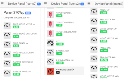

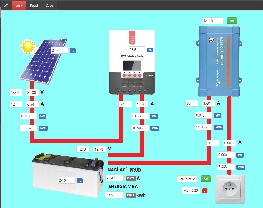

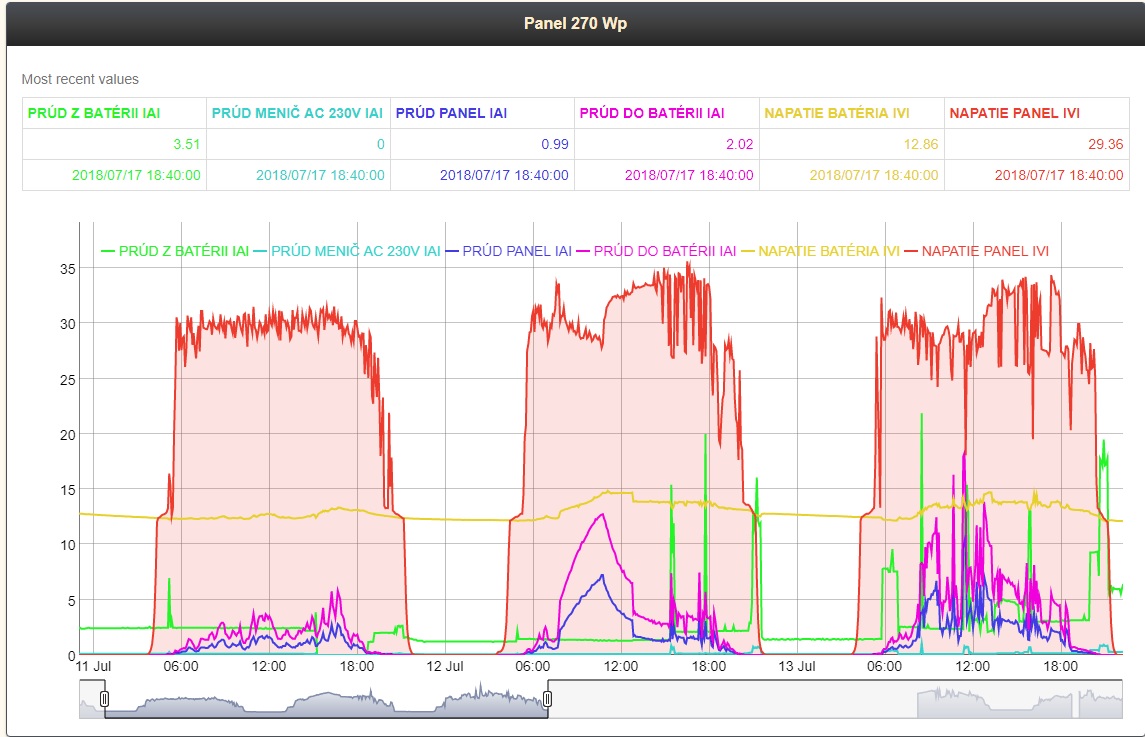

Meranie, monitorovanie a ovládanie môjho malého 270Wp fotovoltaického systému robím pomocou Lan Controlleru v3 (LK3). Všetko čo LK3 nameria odosiela na mqtt server, tam sa dajú vytvárať grafy a aj iné funkcie ktoré nevyužívam. To čo sa uloží na mqtt server si môžem prezerať cez aplikáciu v mobile, taktiež pomocou mobilu môžem ovládať jednotlivé výstupy LK3 (zatiaľ ovládam len menič).
Lan Controllerom (LK3) meriam prúd na vstupe a výstupe meniča, prúd a napätie z panelu, prúd z regulátora, napätie na batérii, teplotu panelu, teplotu batérie, teplotu regulátora, (LK3 si meria aj napájacie napätie, ak mi na tinycontrol upravia SW podľa mojej požiadavky, tak ušetrím jeden analógový vstup a budem môcť merať aj napätie na výstupe meniča).
LK3 ďalej počíta v kW, okamžitý výkon panelu, regulátora, vstup meniča, výstup meniča. Taktiež počíta celkovú energiu v kWh, vyrobenú panelom, regulátorom a meničom, spotrebovanú meničom, dodanú energiu do batérii a prúd do batérii (tento prúd do batérii musí LK3 vypočítať, lebo už nemám voľný analógový vstup).
Môj malý fotovoltaický systém popisujem TUhttps://forum.mypower.cz/viewtopic.php?f=3&t=4237

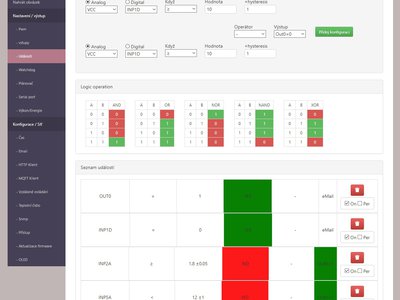

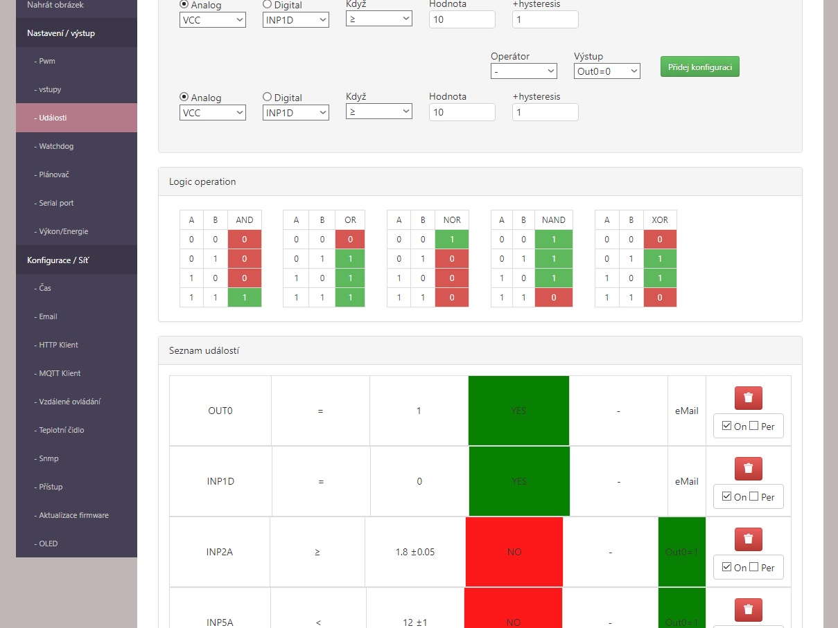

Lan Controllerom cez aplikáciu v mobile môžem v prípade potreby vypnúť, alebo zapnúť menič (má aj ďalšie výstupy ktoré zatiaľ nevyužívam).Prikladám odkaz na mqtt server, meranie ktoré som povolil na prezeranie.
https://mqtt.ats.pl/viewpanel/public/graph/1466/Konfigurácia a nastavenie jednotlivých vstupov a výstupov sa robí cez webový prehliadač. Cez webové rozhranie sa dajú zobraziť všetky veličiny ktoré si vyberiem v samostatnom okne s vlastným pozadím. Zatiaľ mi tu zobrazuje aj to čo nechcem, no to mi až tak nevadí. Pôvodne som chcel celé meranie, monitorovanie a ovládanie robiť cez Arduino, alebo Raspberry Pi, no problémom bolo písanie programu. V mojom veku sa ja programovať už nenaučím a ani by som nato nemal čas.
Potom som našiel LK3 a to spĺňalo skoro všetky moje požiadavky, tak som to skúsil a zatiaľ to celkom dobre funguje.
Na stránke tinycontrol tak raz do mesiaca pridajú novú verziu SW, už som tam písal aj ja, pár úprav SW mi urobili, no teraz sa už dlhšiu dobu neozvali. Pre moju potrebu som s LK3 aj tak spokojný, až na to že po resete, alebo odpojení od napájania sa vynulujú počítadlá energie, no dúfam že sa to časom zlepší.
Panel 270 Wp ZV
LK3 monitoring

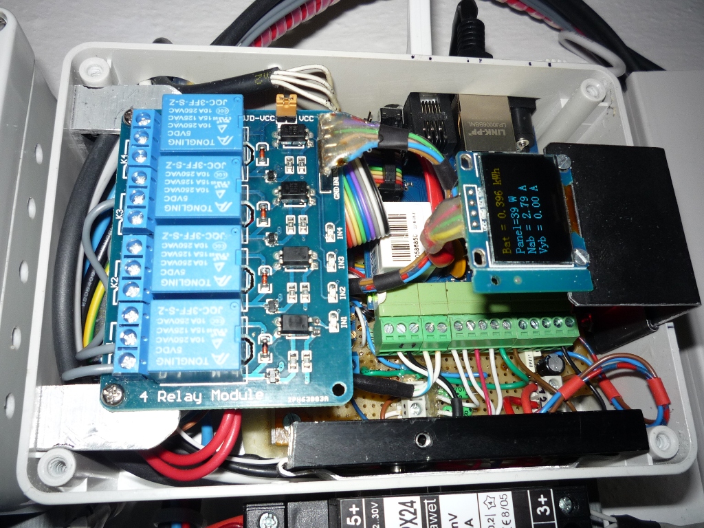

celkem pěkný. zkusil jsem si to rozhraní, http://eryk.ats.pl/lk3-old/ na I2c je jenom ten oled displej? a nebo třeba ADS1115 AD převodník? A ty naměřený hodnoty se jak rozmístí po ploše? teplotní čidla jenom 4?

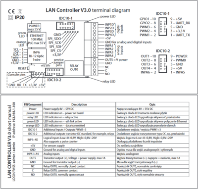

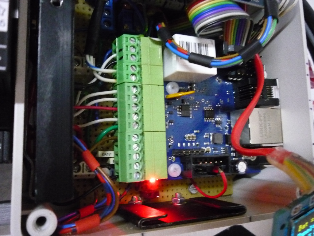

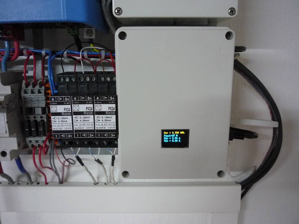

Na I2c sa pripojí len oled displej bez prevodníka, no displej musi mať SSD1306 radič.kodl69 píše:celkem pěkný. zkusil jsem si to rozhraní, http://eryk.ats.pl/lk3-old/ na I2c je jenom ten oled displej? a nebo třeba ADS1115 AD převodník? A ty naměřený hodnoty se jak rozmístí po ploše? teplotní čidla jenom 4?
Na energie by asi pomohlo je zaznamenávat do I2C eeprom, jestli to nějak jde. Ale asi ne. to je ta nevýhoda krabičky, co naprogramuje někdo jinej. Ale zase je to uživatelsky poměrně přívětivý.
Předpokládám, že to chodí na adrese ve vnitřní síti, takže přístup "z venku" buď přes veřejnou IP nebo třeba přes tablet (mobil, PC, raspberry) s teamviewerem.
Ta zobrazovaná plocha sa dá odomknúť, rozmiestnim si merané hodnoty kde potrebujem, znovu ju uzamknem a uložím.
Teplotných čidiel sa dá pripojiť až 8 - DS18b20, plus na analógové vstupy (6) snímače PT1000.
LK3 je pripojený na vnútornú sieť.

Jejda to je pěkný, já už s tím programováním mám taky trošku problém.
Na měření proudu se dá použít i bočník?
Potřeboval bych měřit DC proudy do 120A.

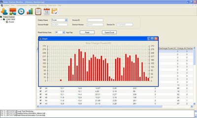

Ja by som potreboval .pdf o tom, ako vyčítať dáta zo SRNE reglov. Hĺadám to týždne na nete,
ale nič som nenašiel. Ten systém dokáže vybrať dáta z histórie príp. aspoň realtime ?

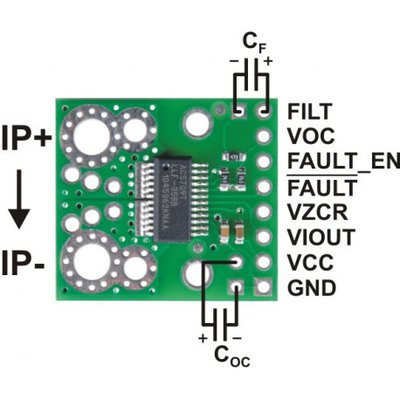

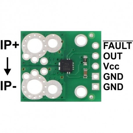

Na meranie DC prúdu používam bočník a prevodník, toto meranie cez LK3 sa mi zatiaľ osvedčilo najlepšie.volente píše:Jejda to je pěkný, já už s tím programováním mám taky trošku problém.
Snímače DC prúdu v zapojení s LK3 som skúšal aj iné:
1. Snímač +/-31 A ACS711meral presne, skúšal som ho do prúdu 15A, no problém bol pri zmene teploty okolia a to prevedenie neviem či by vydržal napríklad skrat v obvode. 2. Snímač +- 75 A ACS709 už nemeral tak presne a od prúdu nad 25A sa dosť hrial. 3. Taktiež som skúšal snímač WCS1800 35A, ten meral celkom presne, ale problém bol tiež pri zmene teploty okolia. Potom som vyskúšal meranie cez bočník 100A/60mV a prevodník 0-120mV/4-20mA, to zatiaľ meria dobre a v LK3 sa to dalo celkom presne nakalibrovať. Prevodník mi taktiež galvanicky oddelil meraný obvod od obvodov LK3. Skúšal som to zohriať teplovzdušnou pištoľou a meraná hodnota sa nemenila, tak uvidím ako to bude merať v zime.

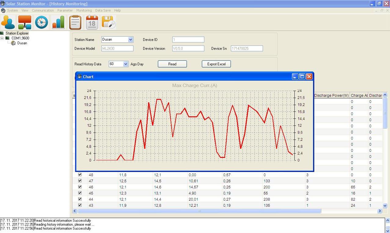

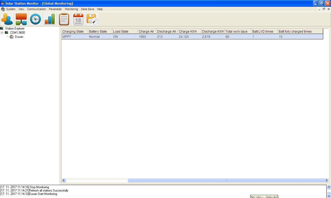

Doma mám, večer to sem hodím.rottenkiwi píše:Ja by som potreboval .pdf o tom, ako vyčítať dáta zo SRNE reglov. Hĺadám to týždne na nete,
Tu je niečo čo som vyčítal zo SRNE.
Panel 270 Wp ZV
LK3 monitoring
DC/DC menič
LK3 monitoring
DC/DC menič
- Dusan61
- Příspěvky: 344
- Reputace:113
- Lokalita: Zvolen
- Výkon panelů [Wp]: 3960
- Bydliště: ZV
Re: LK3
Tak niečo som našiel, ale doma mám asi aj niečo iné.rottenkiwi píše:Ja by som potreboval .pdf o tom, ako vyčítať dáta zo SRNE reglov. Hĺadám to týždne na nete,
Solar Station Monitor user manual.pdf- (1.06 MiB) Staženo 673 x

Konštruktéri Lan Controller v3 vydali novú verziu Firmware V1.51b1. Po resete, alebo odpojení od napájania sa už nevynulujú počítadlá energie.
Takže LK3 už spĺňa skoro všetky moje požiadavky.

Zdar, chtěl jsem se zeptat na pár věcí k tomu měření.
Napětí panelů měříš na přímo jen přes odporový dělič nebo přes ten oddělovací převodník.
Ten převodník umí měřit proud přes bočník obousměrně (nabíjení - vybíjení akumulátoru).
Předpokládám že by mělo jít měřit i přímo rovnou z bočníku?

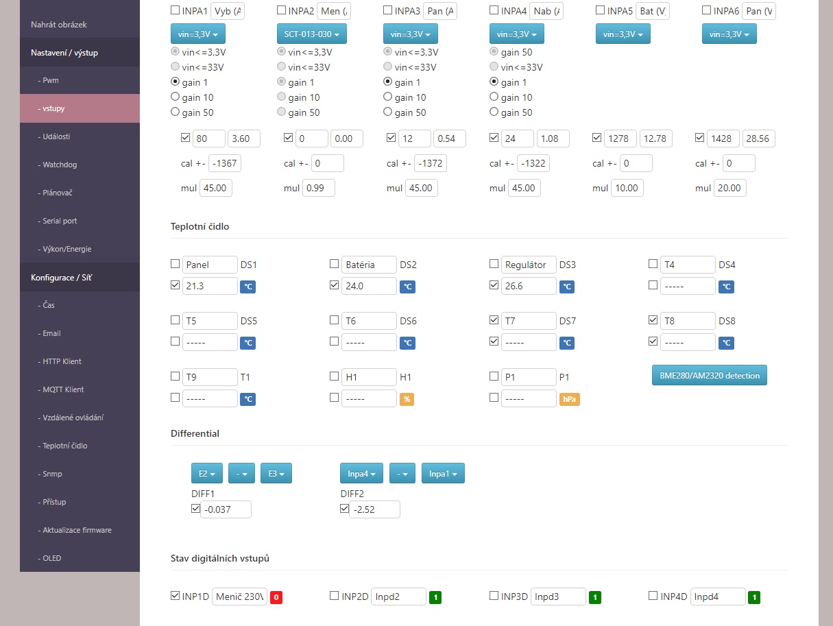

Napätie panelu a batérii meriam cez odporový delič, mínus pol je spoločný.
Tento prevodník meria len jednosmerne.
Niečo mám popísané tu: https://forum.mypower.cz/viewtopic.php?f=3&t=4237
Zopár vecí tam mám už pomenených, ale v princípe je to rovnaké.
Prúd som skúšal merať aj priamo cez bočníky do LK3, je tam tá možnosť kalibrovať to, merať sa to musí v spoločnej mínusovej vetve. No nakoniec som urobil meranie prúdu cez bočníky a galvanicky oddelené prevodníky.

Nie je mi jasný ani ten oled ako je pripojený k LK ? Meranie prúdu a napätia od panelov kedže tam je DC max 400v a 10 A?
