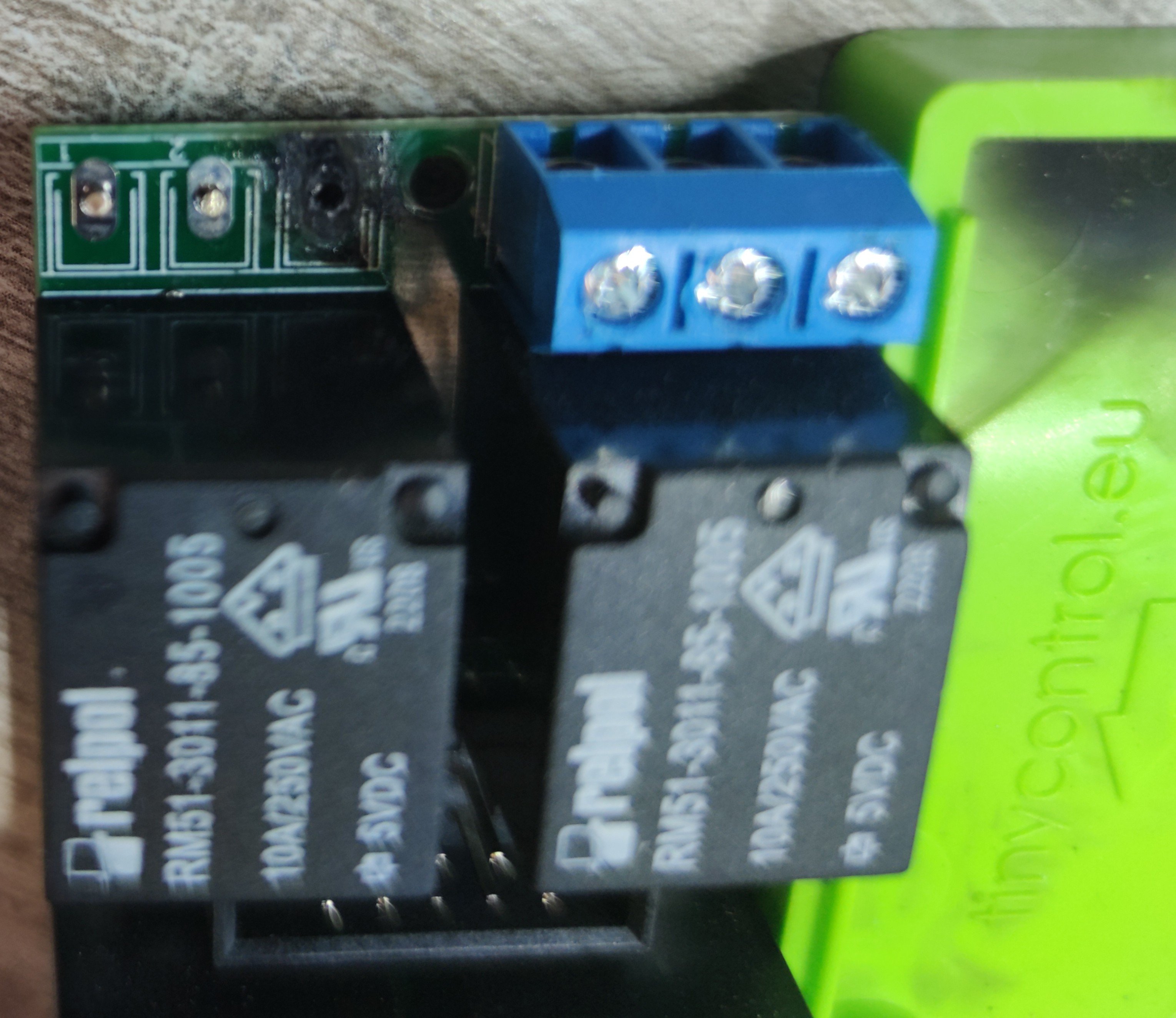

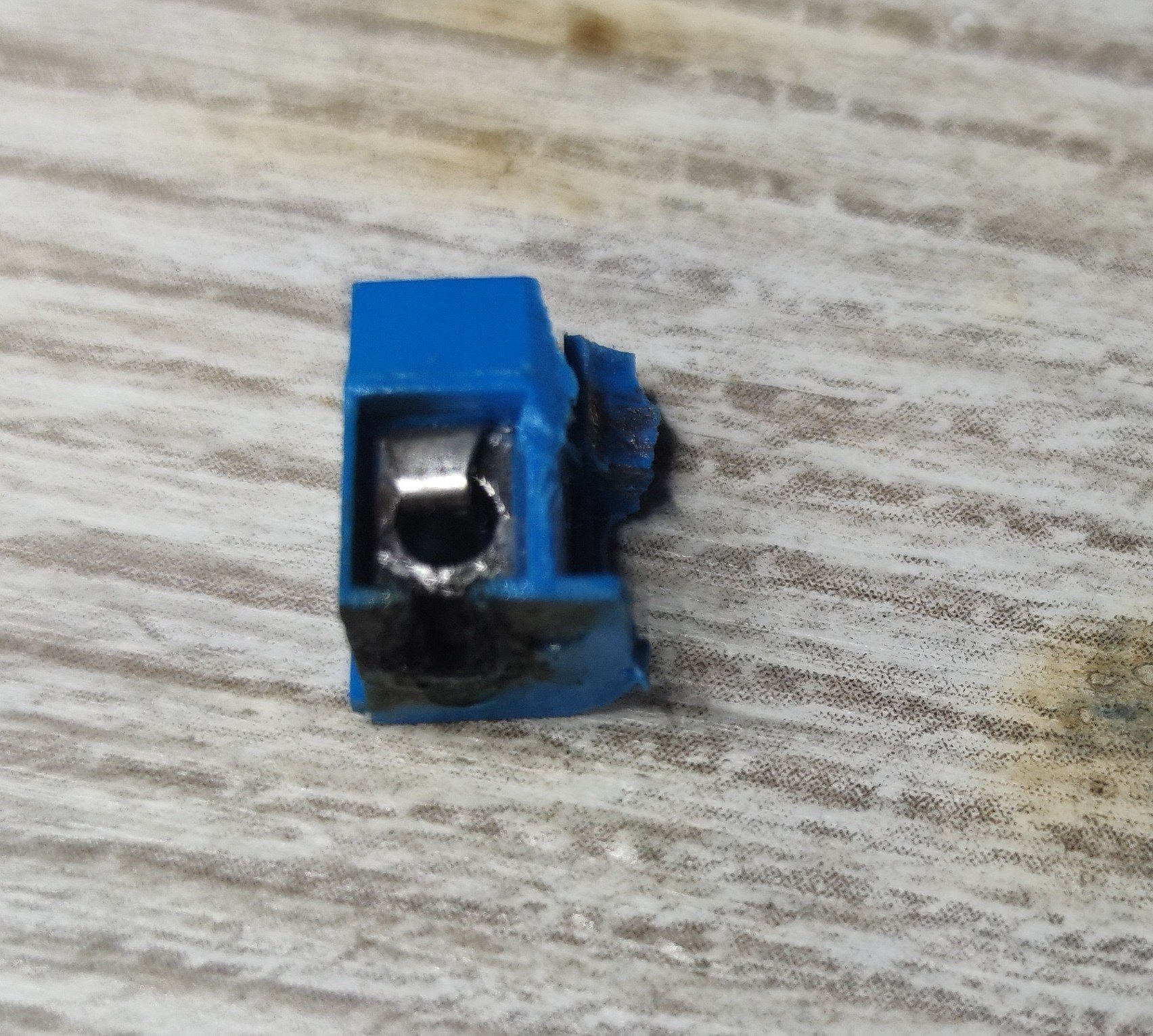

já s lk4 ted experimentují a mohu potvrdit, že tu potenciální riziko je.
Vím, že to není přímo chyba lk, ale to relé se prodává přímo pro lk, přechodový odpor může vzniknout kdekoliv. Samozřejmě jsem to jen testoval, takže jsem to pravidelně kontroloval a odpojil, ale kdyby to někdo nasadil a nehlídal tak to nedopadne dobře.
na relé zapojena 1kw spirála bojleru

:D Nikdy by ma nenapadlo takym malym relatkom spinat 4-5A (za predpokladu, ze to nebola custom spirala, ale 230V). Tymi relatkami treba ovladat pomocne rele (pouzivam päticove finder 16A/250V) a je to v pohode, pripadne cievka stykaca je taktiez bez problemov.
:yes:
Používám ministykače s Ith 20A/kontakt, relé na DPS jen pro ovládání 24VDC.

Inak daju sa zohnat aj dosky s 5 relatkami a 16A (aj tak by som tomu neveril). Su fajn, lebo piate rele sa da ovladat otvorenym kolektorom siesteho vystupu zo svorkovnice, cize dokopy 6x rele. Rozdiel je, ze to su 12V relatka a nie su ovladane "internym" zdrojom +5V, ale priamo napajacim napatim LK. Tak bacha, lebo ked da da 24V zdroj, ... 😂

tu desku se 4ks relé tu mám taky, chová se divně s LK4 s LK3 bez problémů. Chci vyzkoušet jestli by ta 1kw spirála šla spínat napřímo bez stykače, ale nemohu ji rozchodit s lk4

A nemohlo se to roztavit od hůře dotaženého kabelu v té svorkovnici?
To relé i ty cesty by měli přece 5 A dát.

relé je ok, svorkovníce byla dotažená, mám za to že problém byl s nožičkou která propojuje svorkovnici a desku.
Pokusil jsem se to nafotit, ale je to špatně viditelné.
