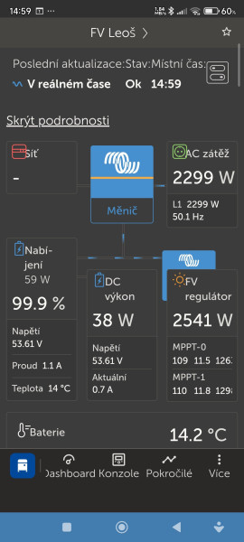

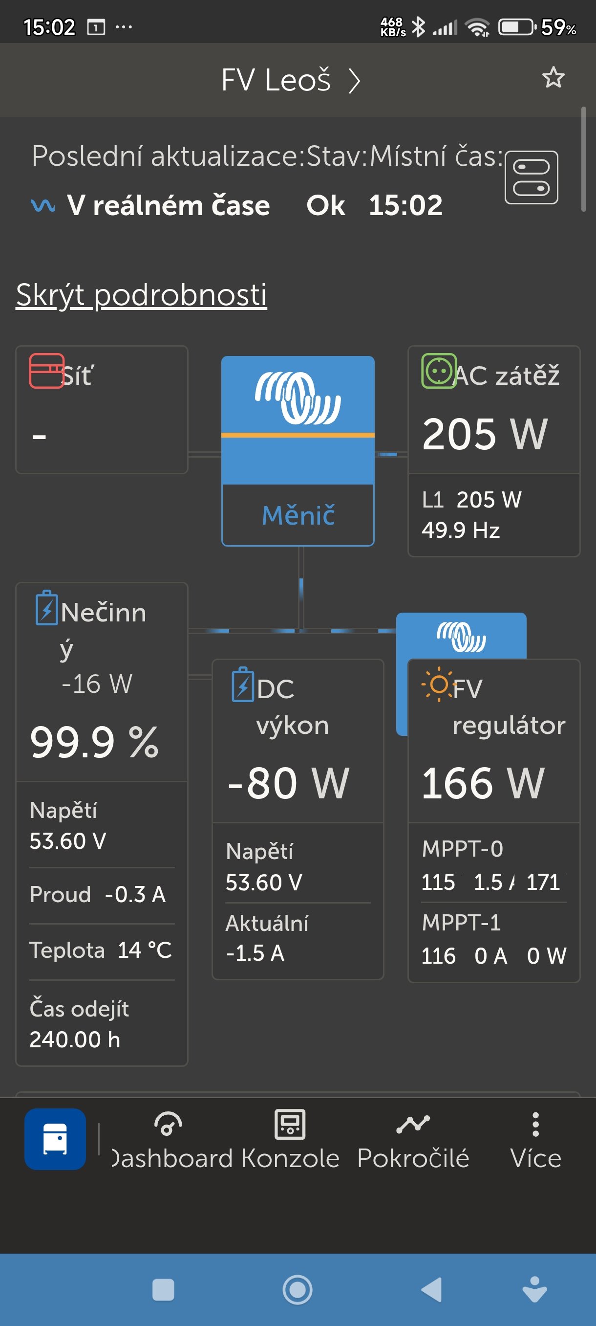

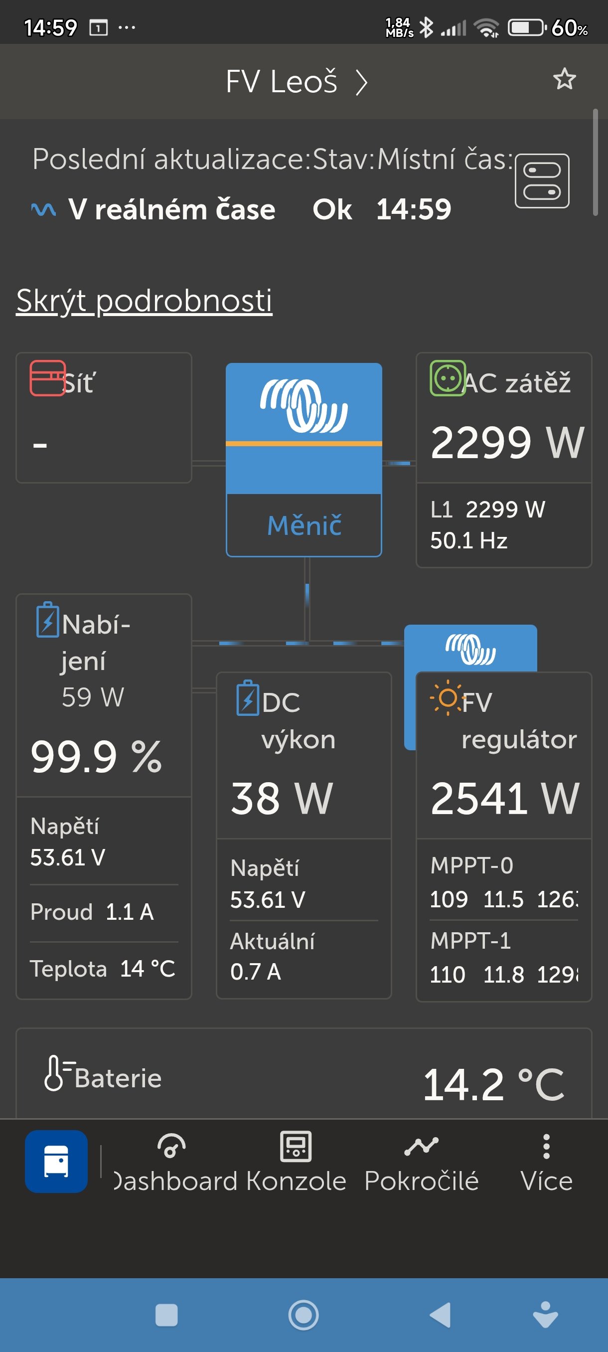

Zapnul jsem ve VRM sledování DC spotřeby, ale žádnou DC zátěž nemám.
Myslíte si že je to ukazuje spotřebu těch MP2 mám dva v paralelu. Litá to mezi 35-60W
- Příspěvky: 7474
- Reputace:1071
Re: Leoshavla FVE
Ano, a zazrakem ti klesl vystup. Lhani Victronu, proto tvrdosijne odmitaji kontrolni elektromer na vystupu.
Svou zravost proste vzdycky nejak zamaskuji.
Do te doby, nez pripojis shunt jako dc spotreba, tak tam bude ukazovat tohle. A kdyz to zapojis, tak pak zase zacne maskovat do vystupniho vykonu, protoze by jinak uz ocividne lhal. Tahle lze skryte.

Ok, díky
ale ta žravost není zase tak strašná těch průměrných 40-50W za oba je dobrý, oproti kombibednám typu Axpert apod.

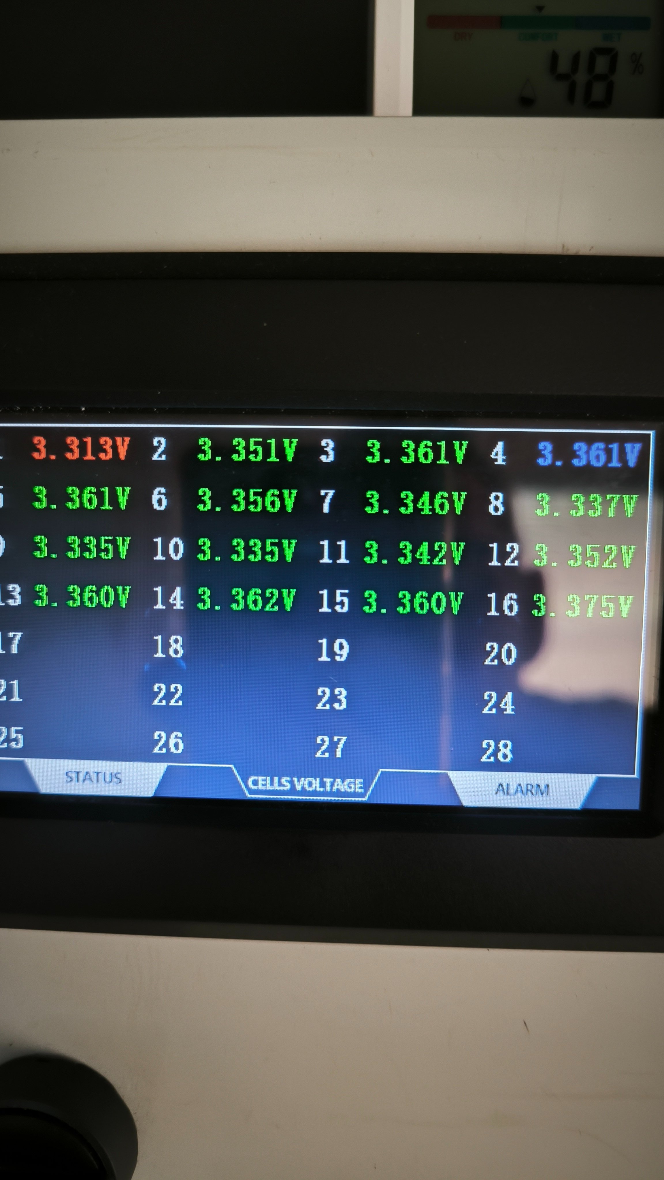

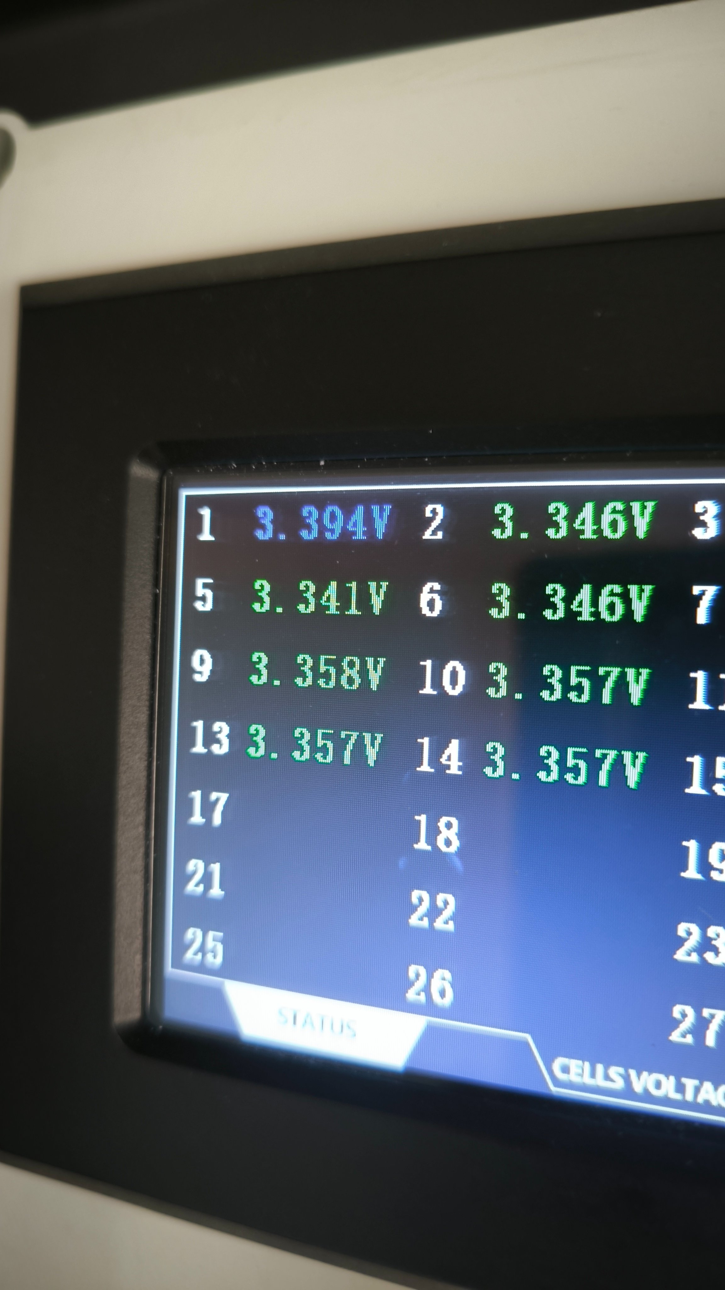

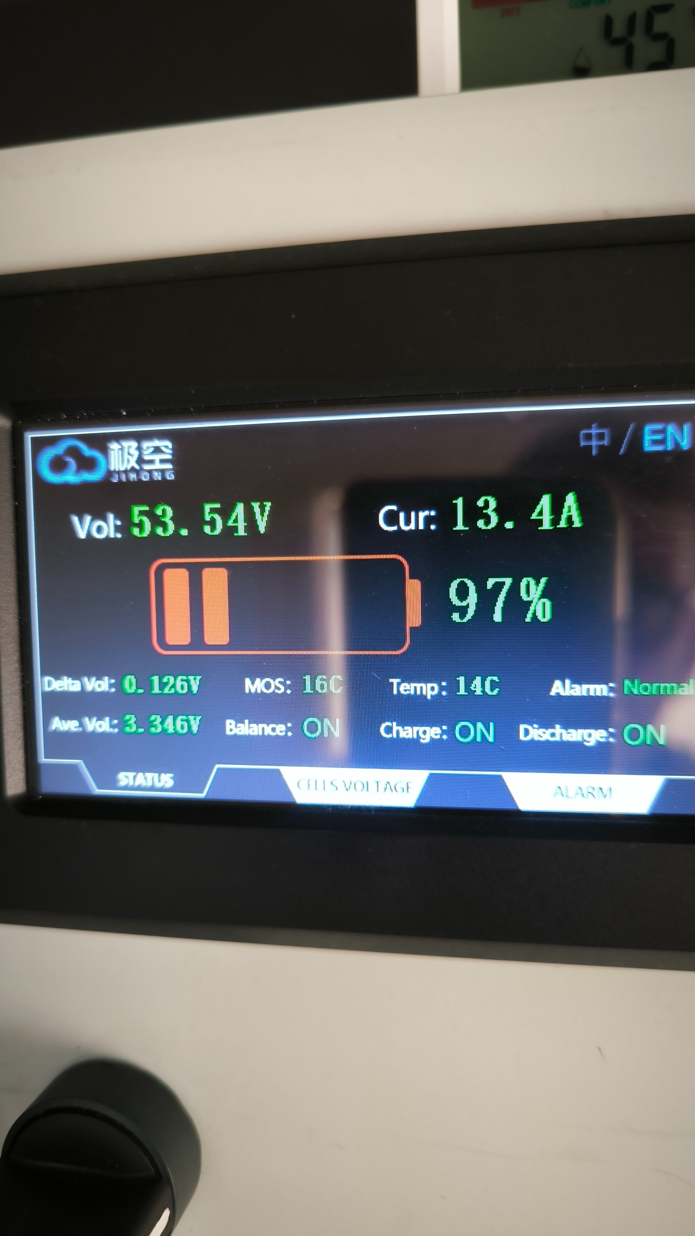

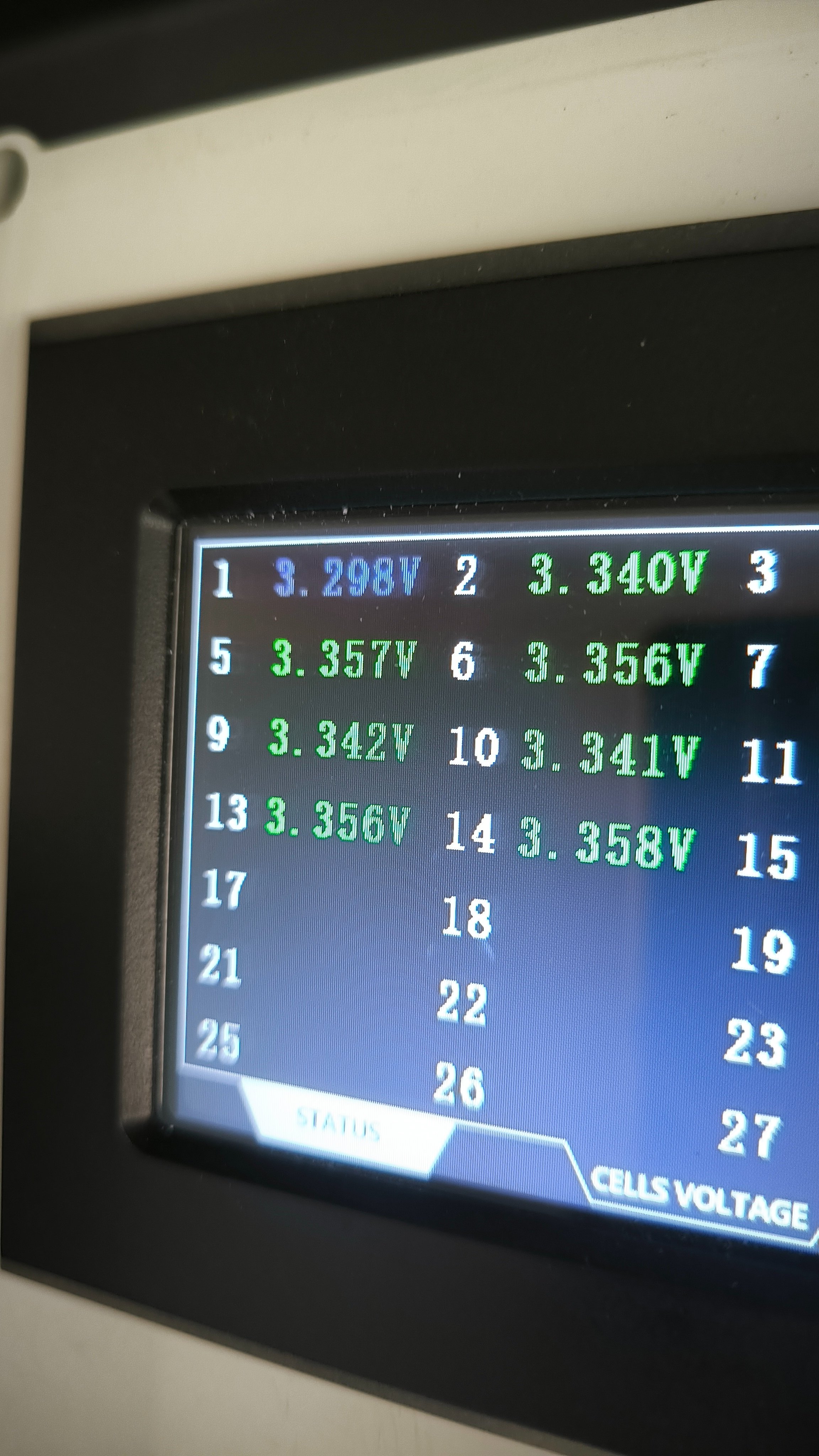

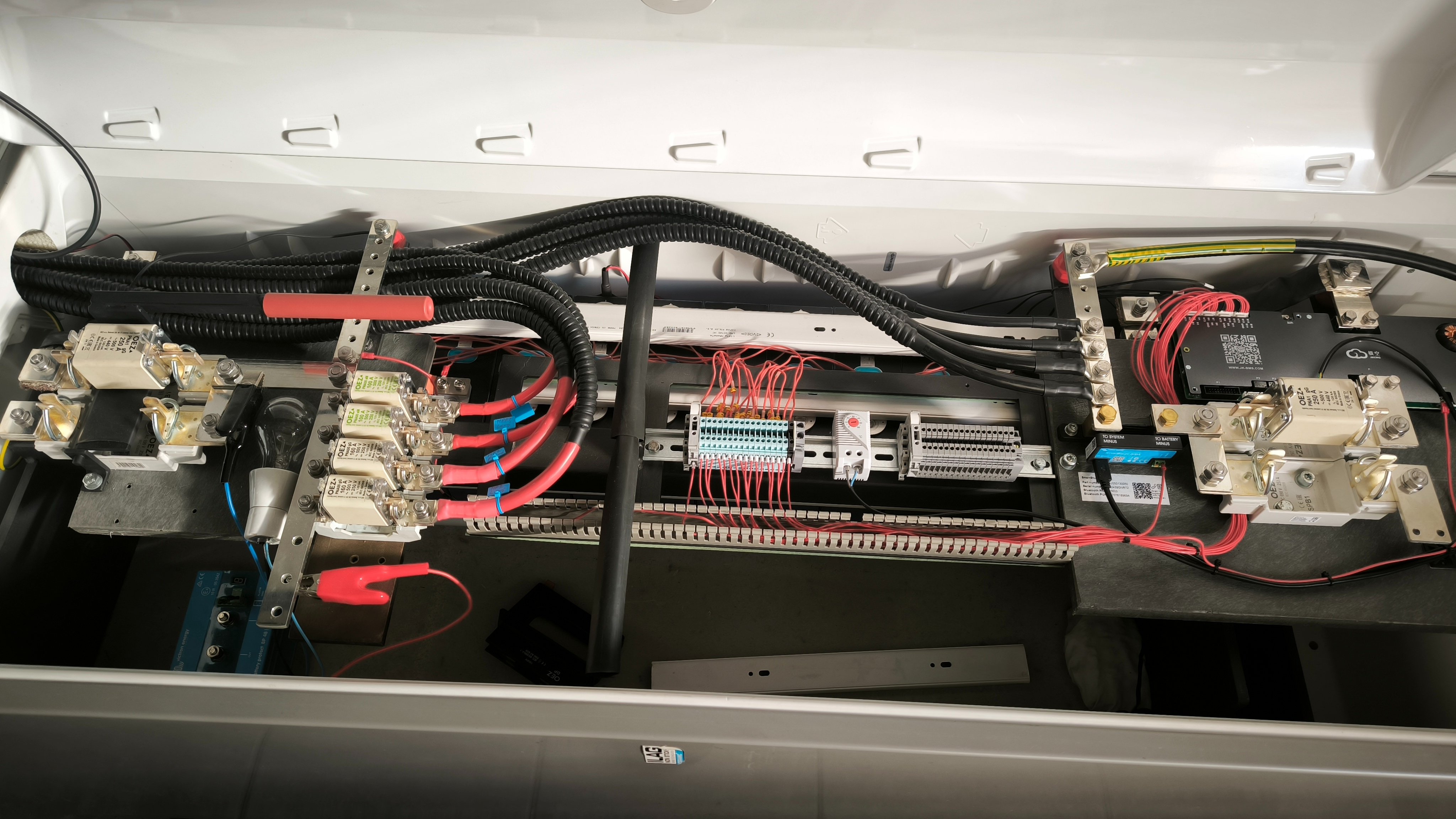

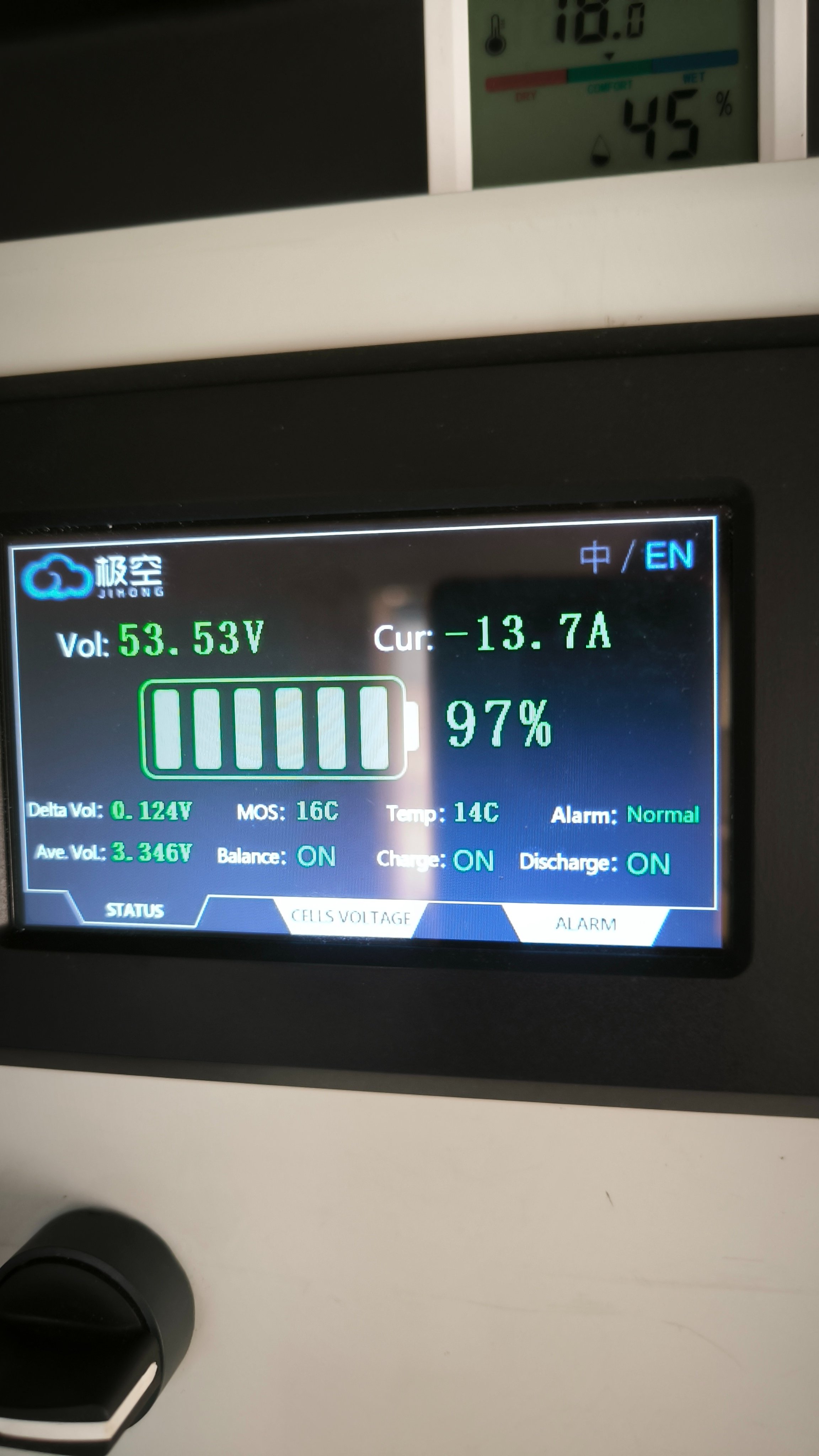

Nevím jestli nebudu muset ty buzz bary dát ven z boxu. Když teče proud v kabelech, tak je BMS nějak zarušená na 1 a 16čl. kolísá napětí, přitom na svorkovnici naměřím 3,35 a chvilku ukazuje -13A a chvilku +13A přitom je Shuntu kolem 1A,
když tam neteče proud tak to ukazuje dobře.
Nedalo by se to nějak odrušit?
Díky
Díky

No podla mas rozbalancovanu bateriu.Ten rozdiel je tam velky.Skontroloval si spoje na tych malych vodicoch co idu na tie samotne clanky?.
3x GWL SUN-2000G paralelne

Hele, v té šedé svorkovnici máš trubičkový pojistky? Jestli jo, tak tam může být chyba. Já jsem si dělal DPS, kde mám 2A trubičkovky a stačí trošku v držáku (poniklovaném, bez oxidace) zavaklat pojistkou, která tam sedí opravdu pevně a desítky mV lítají jako nic. Zkus se dívat na napětí článků BMS a zahejbat s tou svorkovnicí.
Já se po téhle zkušenosti nedivím těm, co to nejistí vůbec. Budu to muset předělat, uvažuju že tam ale dám autopojistky a nebo se na to vykašlu, hodím na to DPS jen tenký fousek z Cu lanka, kterej se bezpečně přepálí...

Me takhle proud lita u BMS taky a to mam busbary 1,5m od baterky takze tim to nebude. Takhle proud lita jen kdyz MPPT dobiji, pri vybijeni Shunt cca odpovida s JK BMS. Nekde se to tu driv resilo ze pri nabijeni to ma tendeci takhle blbe litat ten proudleoshavla píše: stř úno 25, 2026 4:14 pmNevím jestli nebudu muset ty buzz bary dát ven z boxu. Když teče proud v kabelech, tak je BMS nějak zarušená na 1 a 16čl. kolísá napětí, přitom na svorkovnici naměřím 3,35 a chvilku ukazuje -13A a chvilku +13A přitom je Shuntu kolem 1A,

Ja mam u rodicu naletovane na balancnich vodicich pojistky 5x20 T4A a zatim to meri bez problemu. Uz to beha 2roky. Jinak tyhle pouzdra pouzivam rad jen nekdy pojistky stoji za h…thomas.007 píše: stř úno 25, 2026 8:36 pmHele, v té šedé svorkovnici máš trubičkový pojistky? Jestli jo, tak tam může být chyba. Já jsem si dělal DPS, kde mám 2A trubičkovky a stačí trošku v držáku (poniklovaném, bez oxidace) zavaklat pojistkou, která tam sedí opravdu pevně a desítky mV lítají jako nic. Zkus se dívat na napětí článků BMS a zahejbat s tou svorkovnicí.
