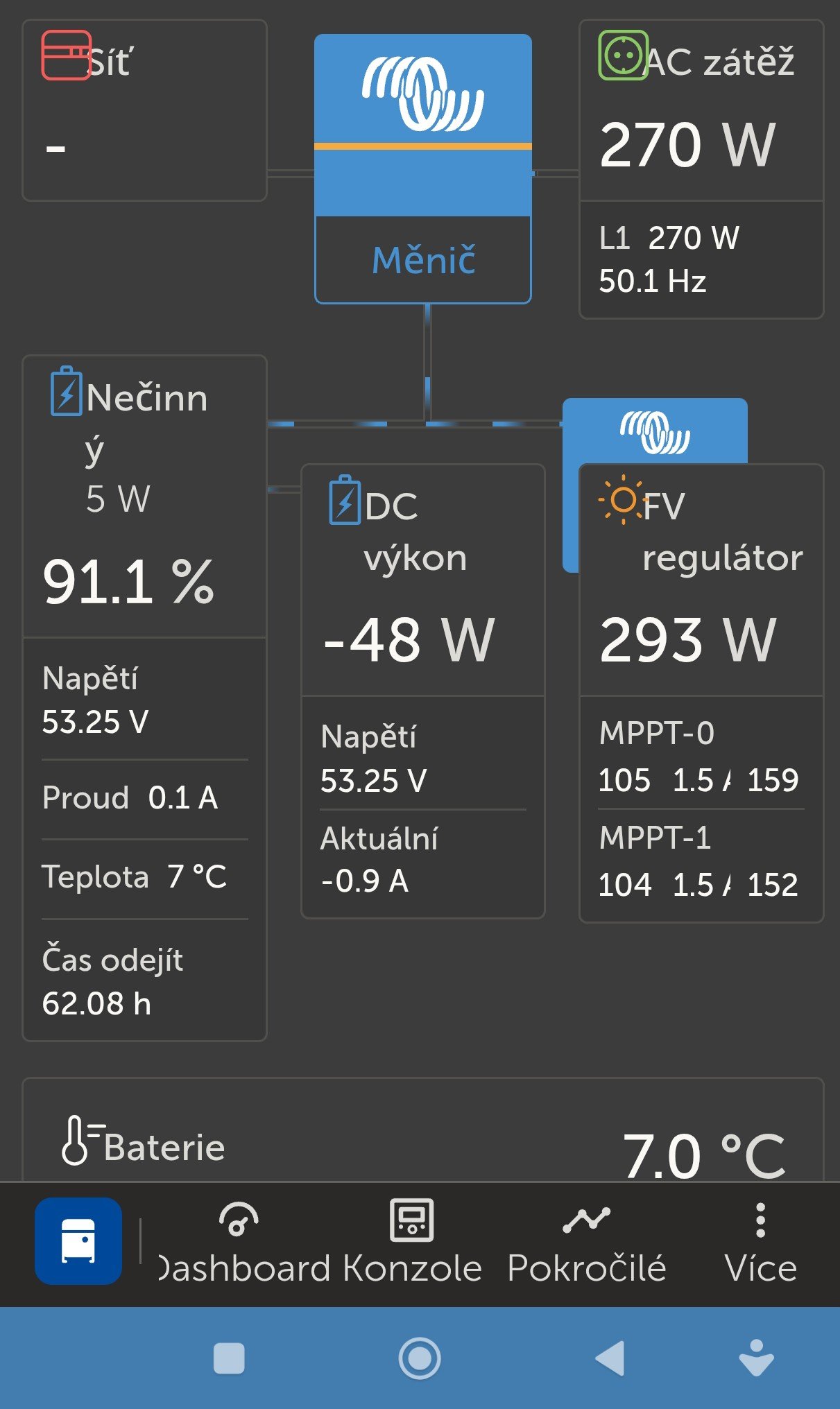

Zapnul jsem ve VRM sledování DC spotřeby, ale žádnou DC zátěž nemám.
Myslíte si že je to ukazuje spotřebu těch MP2 mám dva v paralelu. Litá to mezi 35-60W

Ano, a zazrakem ti klesl vystup. Lhani Victronu, proto tvrdosijne odmitaji kontrolni elektromer na vystupu.
Svou zravost proste vzdycky nejak zamaskuji.
Do te doby, nez pripojis shunt jako dc spotreba, tak tam bude ukazovat tohle. A kdyz to zapojis, tak pak zase zacne maskovat do vystupniho vykonu, protoze by jinak uz ocividne lhal. Tahle lze skryte.

Ok, díky
ale ta žravost není zase tak strašná těch průměrných 40-50W za oba je dobrý, oproti kombibednám typu Axpert apod.

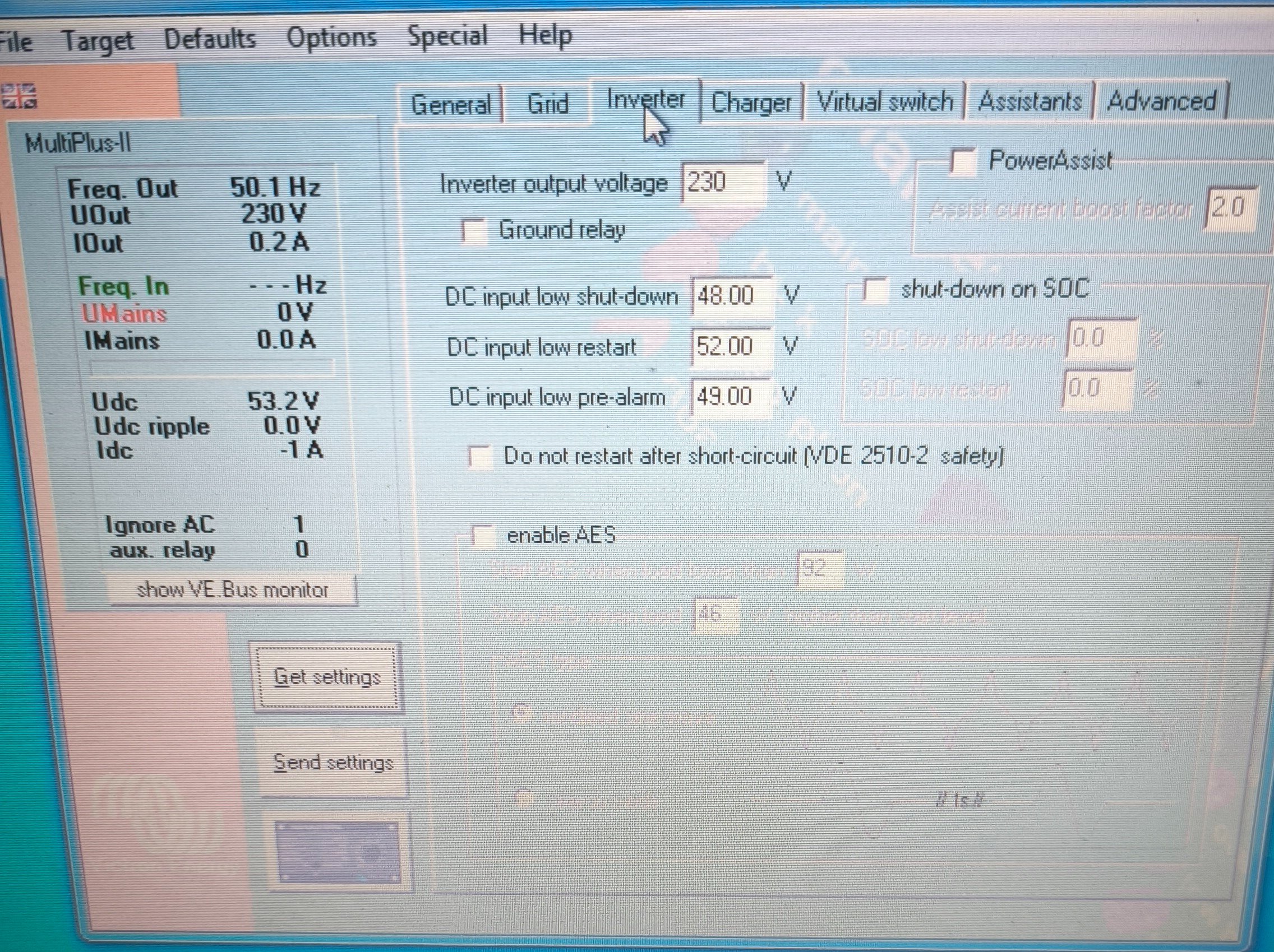

Jak nastavujete tyto hodnoty na vypnutí MP2 48/5000
Díky
Díky
