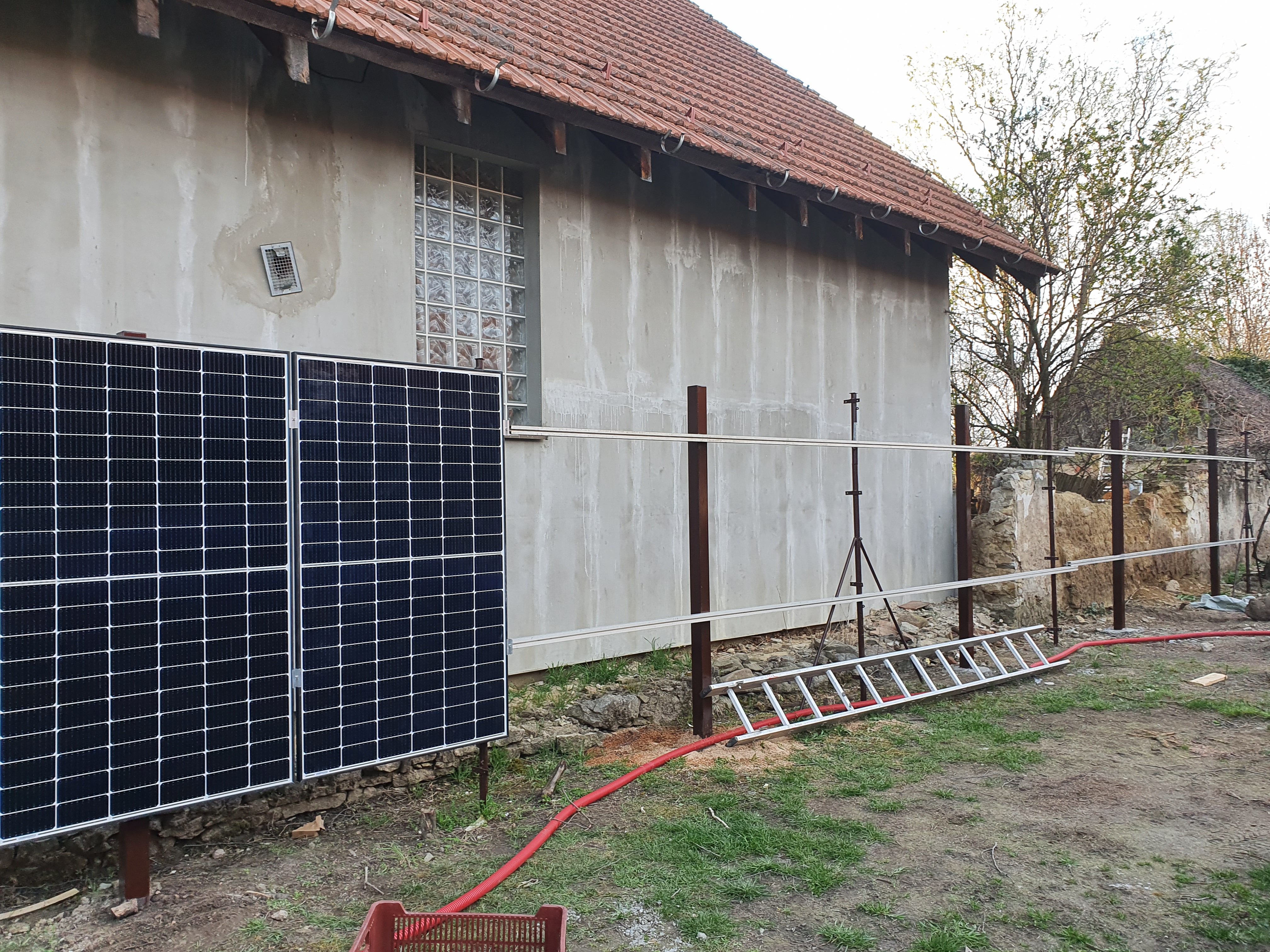

dilatacie mam vyriesene (plot mierne stupa, takze kazdy druhy horizontalny profil bude o 4cm (profil) vyssie. medzi jednotlivymi profilmi bude spojka s medzerou, ktora bude dilatovat. polohovanie nechcem. jednak to zvysuje cenu (podstatne), jednak to vyzera blbo (aspon teda u mna).

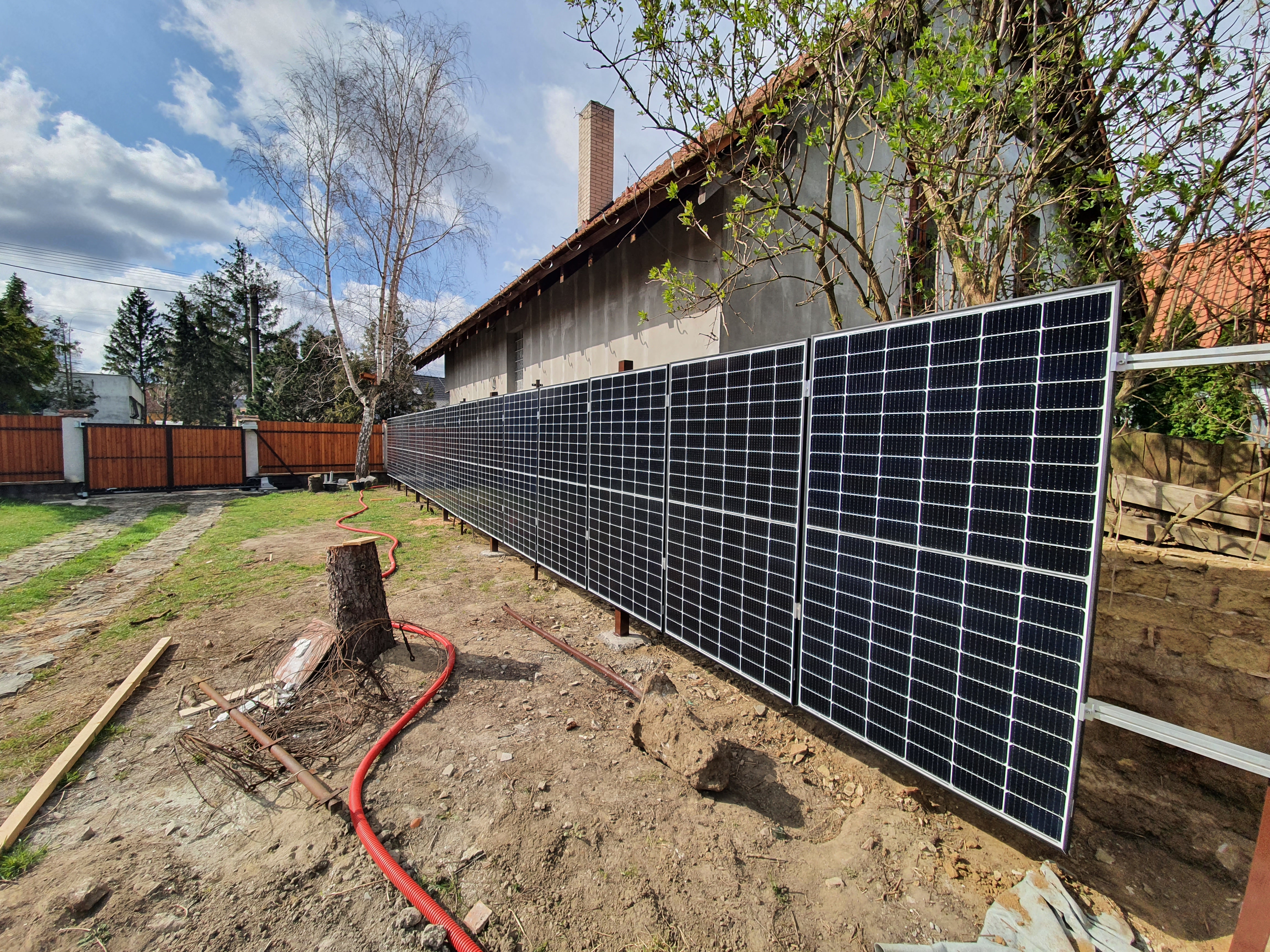

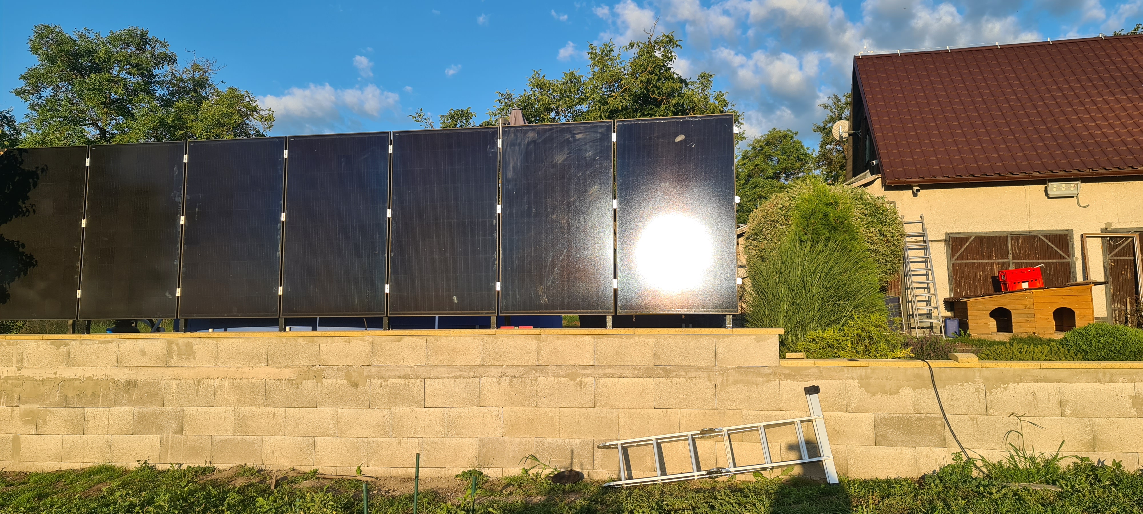

Takze nejake slubene fotky:
pouzite profily 80x80x3mm dlhe 3m, zaklad 1m, vyska stlpikov 2m. Cca kazde 3m, prekladane starym plotom (ale ten pojde casom asi prec. Nosne ALU profily drzi kladivkova matica a skrutka skrz profil (100x8). Idealna by bola 90x8, ale podlozil som maticou na druhej strane.

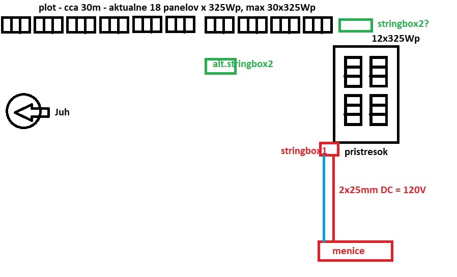

Mam nejake otazky k zapojeniu (pre vysvetlenie prikladam situacnu schemu). Menic XTM a VT80 mam v garazi, pripojenie k sucasnemu switchoxu je popod chodnik 2x 25mm.
Chcel by som Vas poprosit o nazory, ako pripojit aktualny solarny plot. Novy switchbox mozem umiestnit bud na mieste oznacenom zelenou na konci solarneho plota alebo za studnou (+- je to v jeho polovici).
Otazky:
- Akym sposobom napojit jednotlive stringy do switchboxu? mam tahat 6mm kabel ku kazdemu 3s stringu? Ci spojit aspon 3s2p na jeden 6mm kabel? Ak nie, ako?
- Odpajace riesit na kazdy 3s string, alebo na 3s2p?
- popod chodnik dalsie kable nenatiahnem, ale mozem to nanovo rozkopat (uff) a dat tam nejaku 120mm chranicku kovovu, lebo vidim, ze co 5 rokov to budem rozkopavat
. teoreticky je moznost vytiahnut bateriovu zbernicu 48v ku pristresku a MPPT dat do pristresku alebo do rozvadzaca, ktory bude na konci plotu.
- je mozne solarny kabel 6mm na plote nahradit napr H07 v chranicke? mam iny kabel k brane v chranicke asi 10 rokov bez problemov, preto ma to zaujima. Chranicku mozem aj zakopat, aj ked po plote mi to pride sikovnejsie.
-dalsia moznost je liniova zbernica (25mm?) a pripajat panely cez male switchboxy (napr. kazdych 6 panelov cez 1 switchbox). Mate nejake dobre skusenosti s nejakymi malymi switchbox krabicami? Idealne kovovymi - plastu velmi neverim
Otazky:

Přemýšlím, jak bych to na Tvém místě udělal já.

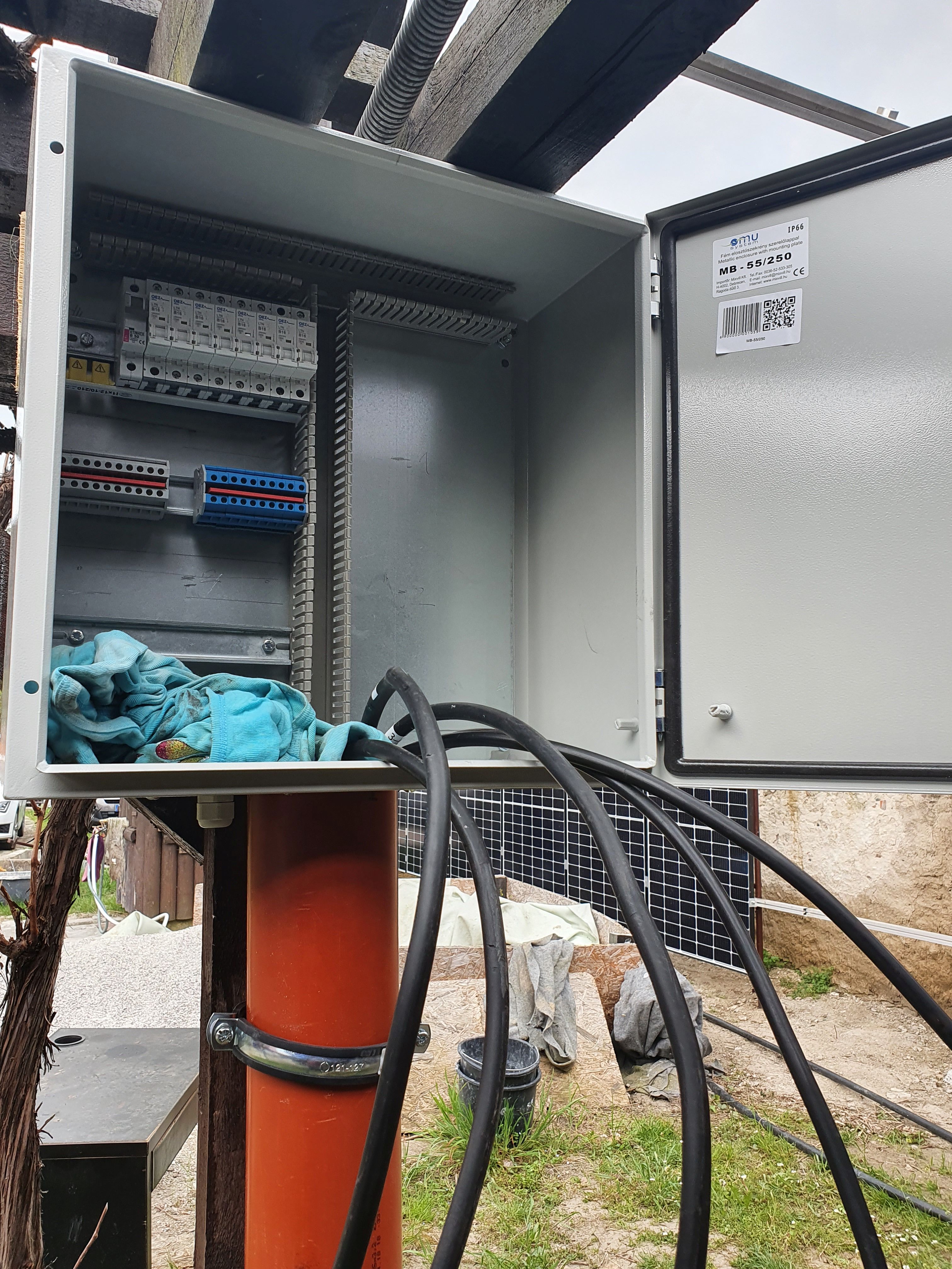

Kopal bych osobně co nejméně. Postavil bych někam uprostřed za panely (předpokládám, že je tam prostor) něco jako https://www.elektro-trutnov.cz/oez-np66 ... 9-p230014/ (resp. větší) a v něm udělal kombibox (switchbox nebo jak tomu budeme říkat). Každý string bych do něj přivedl solárním kabelem zvlášť, vázal to zezadu na panelech resp. tyčich bez chráničky (narozdíl od střechy, kde se posouvá sníh, tady snad nehrozí mechanické poškození, když to bude vyvázané dobře). V kombiboxu bych pak jistil každý drát, propojil paralelně a dal tam ještě T1(+T2) přepěťovku do nějaké jakžtakž země (zemnící tyč(e) + propojení na solární hranoly). Ze skříně bych vedl už dva tlusté CYKY ev. AYKY dráty asi zase vzduchem vzadu po panelech už v chráničce (ev. pokud to nejde, tak i zakopat), přímo k VT-80, těsně před něj bych ještě dal T2 přepěťovku a pojistkové odpojovače na oba dráty.

No osobně bych to dal do uv odolné chráničky. Zvířena jsou neponaučitelná stvoření a kde není integrovaná ochrana, tak bez další izolace asi ne. Je to drahý, je to pracný a je to otravný, ale ony si ptáci a kuny nedají říct a furt ty hady z kabelů ochutnávají a pak to u panelů může být celkem nebezpečný.

Dnes som zacal kablovat combibox
vacsina cinskych komponentov nedorazila, tak zatial pouzijem co-dom-dal.
