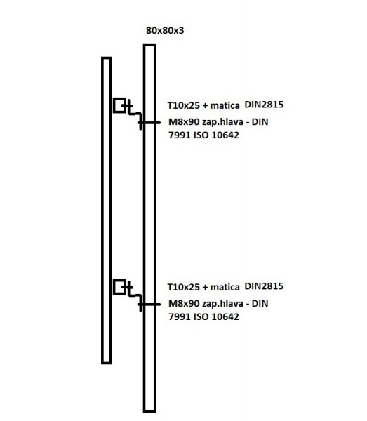

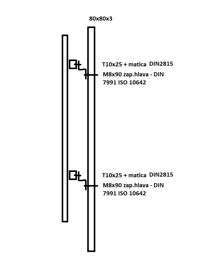

Pani, idem po radu.
Existuje lepsi/lacnejsi system na upevnenie panelov? Vodorovne nosniky su solarne profily 40x40 (mam ich este z minulych akcii), stlpiky na plot su 80x80x3 (uz som ich natrel, zakotvene budu 1m do zeme, celkova vyska 2m).
Ide mi hlavne o system prichytenia vodorovnych solarnych profilov na stlpiky. Zatial som vydumal len Z-profil na prichytenie (stoji 3.60e) a k tomu klasicka T10x25 a zapustna skrutka do stlpika. Mozem urobit len zavit, alebo to prehulim krizom cez cely stlpik a maticu.
Dakujem za pripadne rady a komentare.

Re: Solarny plot
Prohulil bych přímo ten hliníkový profil a zrovna sloupku. To Ztko nevypadá moc důvěryhodně.

Re: Solarny plot
A nebo taky na přímo, ale provrtat ten jekl a do Al profilu kladívkovou matici a metrický šroub skrz jekl.

Re: Solarny plot
Píšeš, že už máš hliníkový profily, ale nejsou tak trochu zbytečným luxusem? Nechal bych je někomu na střechu. Vodorovně bych navařil jekl a pokusil bych se svrtat panely přímo do vodorovného jeklu. Vzhledem k tomu, že spodní strana rámu panelů bude přístupná, pokusil bych se využít ty dýrky, co jsou v rámech panelů. Levné rychlé, náročné na přesnost svrtání. Životnost sloupků bude limitující.

Re: Solarny plot
plot nie je dokonala rovina (lomi sa), takze hlinikove profily (uz na sklade - nemusim za ne platit) su idealne. Kovovy jakl by bol mozno lacnejsi, ale musel by som ho kupit, vrtat diery , natriet.(vsade)+ nemoznost posunut panely. touto cestou urcite nie. Hodina mojej mzdy je omnoho drahsia ako nejaky kovovy jakel, ktory tam bude vrtat

Re: Solarny plot
Vynechal bych ten z profil a dal do profilu matici a nerez šroub přes celý sloupek. Bude to chtít, aby ten šroub měl přesnou délku nebo hlavou šroubu do profilu a matici na jekl, tam to nebude tak háklivé, ale bude tam trčet šroub a soused by si o to mohl trhat šaty, když ti to půjde očumovat.
