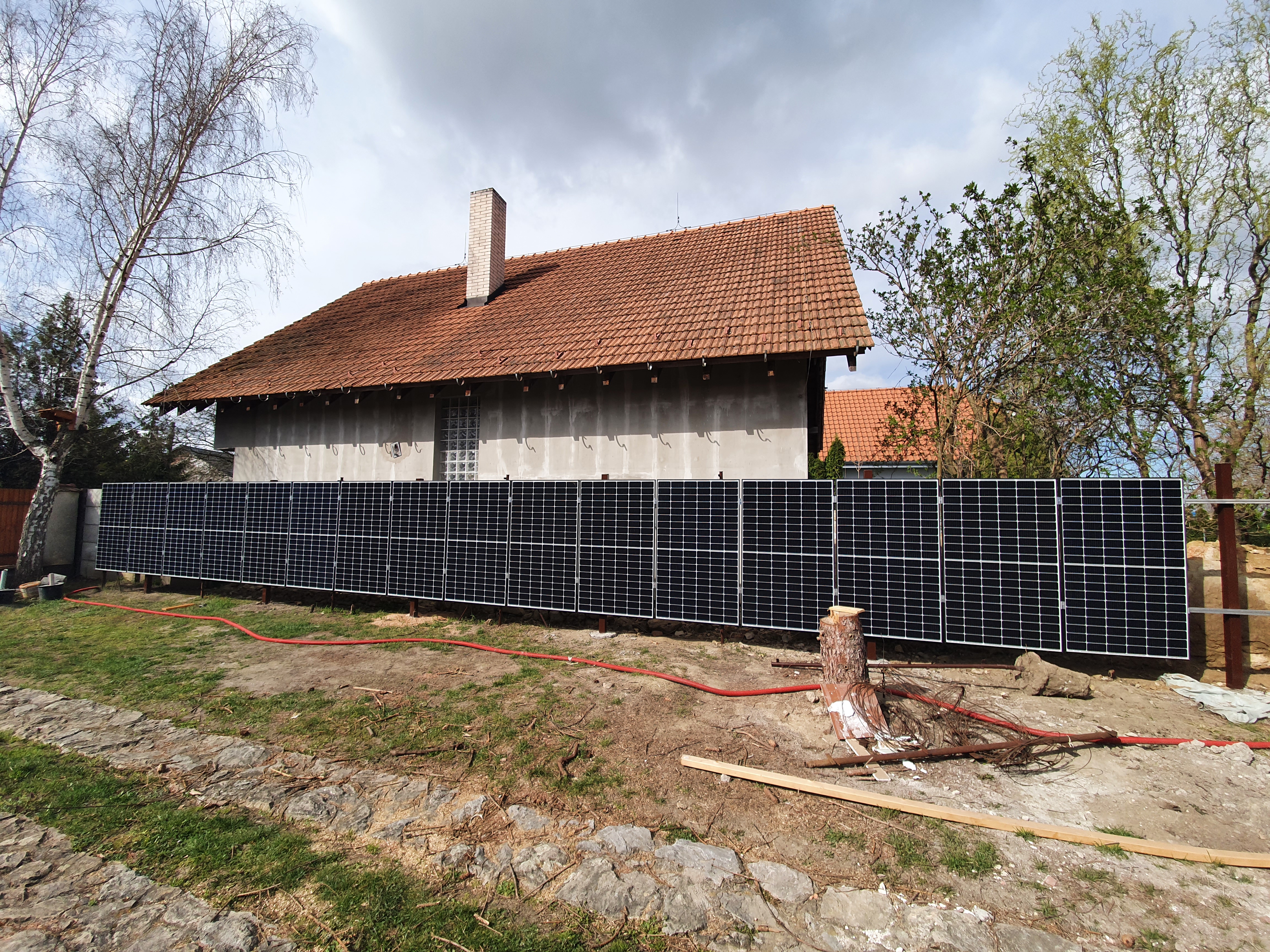

Takze nejake slubene fotky:
pouzite profily 80x80x3mm dlhe 3m, zaklad 1m, vyska stlpikov 2m. Cca kazde 3m, prekladane starym plotom (ale ten pojde casom asi prec. Nosne ALU profily drzi kladivkova matica a skrutka skrz profil (100x8). Idealna by bola 90x8, ale podlozil som maticou na druhej strane.
