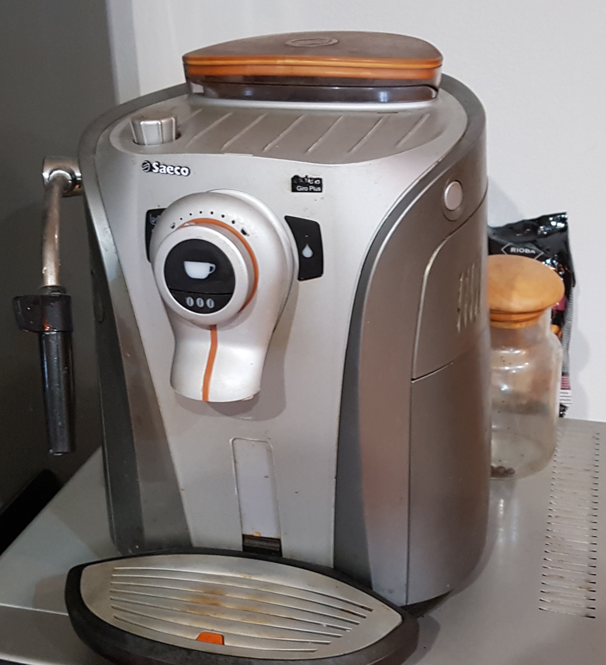

Záhada špiček ve spotřebě několikrát za hodinu (https://forum.mypower.cz/viewtopic.php? ... 04#p122297) vyřešena...
Na obrázku je Odea Giro Plus, starší, dobrý kávovar. Na pravé straně nahoře má kulatý vypínač. Když se ten kulatý vypínač nevypne, tak kávovar drží v pohotovosti nahřátou vodu jednoduchým termostatovým spínáním cca 750W topné spirály. Teplo je i na horní plošce, kde se mohou krásně hřát hrníčky (což téměř neděláme...).
Tak proč ten vypínač vypínat, když po stisknutí tlačítka "dej kávičku" kávovar reaguje krásně hned, bez proplachování a nahřívání po zapnutí? A to se dělá přece často, někdy i třikrát denně!
A povídáním o tom, kolik se nevypnutým kávovarem provařilo panelů nebo baterek
si nebudeme kazit večer, ne?

No takze to byla pravda. A ja uz Te marsale podezrival ze jsi predzasoben na dobu koronaviru a na bidu po ni.... Ach jomarsal64 píše:Záhada špiček ve spotřebě několikrát za hodinu (https://forum.mypower.cz/viewtopic.php? ... 04#p122297) vyřešena...

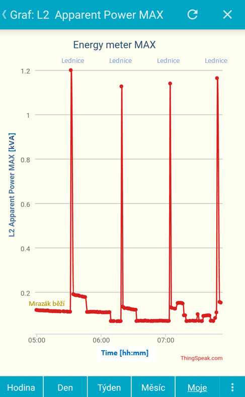

jj "ordnund ist ordnung" ... chvíli jsem se chtěl vymlouvat na mobil, Apparent power, lednice, ... ale máte oba pravdu (Joskob & josse) ... graf by měl mít všechny náležitosti ... včetně jednotek ...
To marsal64 and all: jde o zdánlivý výkon [kVA] ...
Přidávám ještě jeden detailnější obrázek, tentokráte s o něco lepším popisem ... starý screenshot z mobilu ...
Jen poznámka ta špička zdánlivého výkonu při startu lednice/mrazáku může být/bude v reálu ještě o vyšší ... registr v mém elektroměru se aktualizuje s frekvencí 1Hz a se stejnou frekvecí vyčítám data >>> vyberu z nich max. hodnotu za 1min. a tu odešlu na Thingspeak ... toť vše

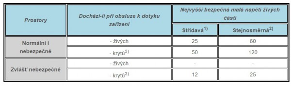

Díky moc, kybosi, ty komponenty jsem skutečně jen "nastřeloval".
Ale s tou bezpečnou hodnotou napětí je to pro mne důležité, čtu třeba kodlovo https://forum.mypower.cz/viewtopic.php? ... 84#p120106, ale přeci jen se ještě dovolím zeptat:
- Rozumím správně, že s 60V DC mohu v suché garáži "bastlit cokoli i bez krytu" a je to bezpečné (projde revizí)?
- Pokud připojím panely a budu chtít revizi (bez hlídače izolačního stavu), nesmím přes 120V (viz příspěvek kodla citovaný výše)
Je to tak nějak?
