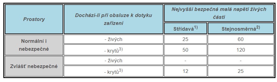

Názor - jít na 96V?
Je nějaký problém jít s nově budovanou FVE na 96V?
Pokud bych šel přes "kybosovský" DC coupling, jak tak koukám, komponenty už jsou, třeba (z první vody):

- Příspěvky: 2826
- Reputace: 519
Re: Názor - jít na 96V?
Základní výhoda 48V DC couplingu je bezpečná hodnota napětí. Přechodem na 96V se tato výhoda ztrácí. Pokud bych měl obětovat výhodu bezpečného napětí, pak už bych šel rovnou na 400V DC, kde vychází lepší účinnosti. Moje hodnocení vybraných komponent:
Dobíječka: Musely by být alespoň tři kusy, aby se alespoň částečně výkonově pokryla spotřeba RD. Je otázkou, zda by uměly spolupracovat na jednom akumulátoru.
MPPT: Modulárně by to bylo asi schůdné. Tři moduly na RD.
Střídač: Výkonově nedostatečný pro RD, neumí paralelní chod, nízká účinnost vzhledem k výši napětí.

Díky moc, kybosi, ty komponenty jsem skutečně jen "nastřeloval".
Ale s tou bezpečnou hodnotou napětí je to pro mne důležité, čtu třeba kodlovo https://forum.mypower.cz/viewtopic.php? ... 84#p120106, ale přeci jen se ještě dovolím zeptat:
- Rozumím správně, že s 60V DC mohu v suché garáži "bastlit cokoli i bez krytu" a je to bezpečné (projde revizí)?
- Pokud připojím panely a budu chtít revizi (bez hlídače izolačního stavu), nesmím přes 120V (viz příspěvek kodla citovaný výše)
Je to tak nějak?
Je to tak nějak?
