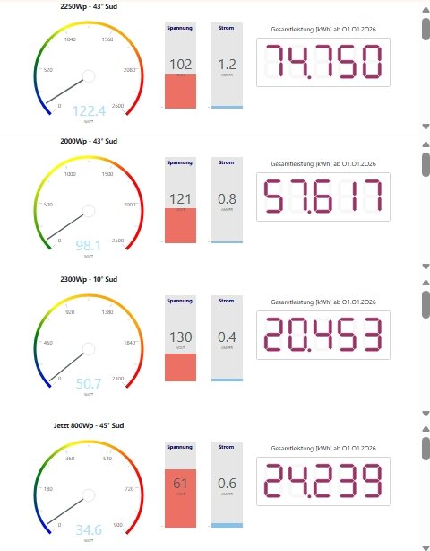

Můžu sem dát data ze systému, kde je 12kWp pěkně na jih a k tomu 45kWh baterek, akorát tam zatím není moc standartní spotřeba. A je fakt, že období prosincové inverze to taktak dávalo vlastní spotřebu, spíš to dost často bylo přepnutý na síť. S manuálními přepínači pro spotřebiče na síť si s Cipisem dovolím nesouhlasit. Je to podle mě zbytečná komplikace, stačí jeden ruční přepínač, kterej je víceméně servisní, pro odpojení měničů a připojení k DS když se v tom budeš někdy vrtat, nebo když se to pokazí. Jiank bych to nechal na systému, když se to správně nastaví, nemusí BFU na nic sahat a všechno jede samo. Lidskej faktor je nejčastější zdroj problému. Tj když nesvítí a není nic v baterkách, systém se sám přepne na síť a po nabití baterk na nastavenou úroveň zase naopak. A ono je jedno, jestli se ta energie ze slunka spotřebuje hned nebo až za chvilku. Samozřejmě rezerva v baterce jako UPS funkce je dobrej bonus FVE, stejně jako zapojení co jen možno nejvíc věcí na 48V, protože ušetříš jednu konverzi napětí, tj zvýšíš celkovou účinnost.

JirkaE
Příspěvky: 2900
Reputace:416
Lokalita: Kousek od Rozvadova
Výkon panelů [Wp]: 7350
Kapacita baterie [kWh]: 38
Re: Dotazy k FVE problematice
Nový příspěvek od JirkaE »
Kajap píše: úte led 27, 2026 3:13 pm
Moje metoda:
Slunce dává 1000 Wp/m2 v průměru.
Je jedno jaký panel a počítel 20% účinnost při ideálním úhlu (kolmo) na slunce, takže 200 Wp/m2
V zimě průměr tak 5% tedy 20x méně = 10 Wp/m2 - Takže tip nebo rozměry panelu nebo jejich výkonu lze zanedbat a lze počítat jen s plochou.
Tzn soběstačnost pro 99% instalací nereálná. Musel bys mít 20 krát víc panelů než pro léto. A to ještě nebude 100%.
A já Ti za nějakou dobu ukážu, že se pleteš 😉
A už sem prezentoval i to, co lze i najít jinde, že není pravda, že je to jedno, druh panelu a jeho sklon v zimě hraje významnou roli a nelze to brát paušálně na metry čtverečný.
I pouhé dva stupně v rozdílu sklonu hrají roli, jestli ten snih sjede nebo ne. Povrchová úprava rámu a barva zas, jestli to tam drží dýl.
Černý panely na stejný střeše vyráběli včera i dnes, panely se stříbrným rámem na stejný střeše nevyráběli nic ani včera ani dnes.

První jsou panely s černým rámem MONO / 2250Wp se sklonem 43°na Jih
Druhý jsou panely se stříbrným rámem POLY / 2000Wp na stejný střeše = 43°na JIH
Třetí jsou panely se střbrným rámem POLY / 2300Wp asi 8-10°na JIH (leží skoro vodorovně ale stejným směrem na jih)
Čtvrtý jsou celočerný 810Wp 45° taky na JIH - jsou vždy první úplně čistý !! = jsou celočerný a mají o další 2°víc na sklonu.
Vynulované všechny čtyři DC měření v noci z 1.1 na 2.1.2026
Všimni si 3 a 4 měřáku, kdy 2 panely 810Wp vyrobili víc než panely 2300Wp jen proto, jaký mají sklon, protože obojí jdou na JIH a jsou od sebe cca 3m - jen mají jiný sklon a barvu (krom ostatních rozdílů které nejsou tak zásadní)
U těch ležatých je 1 řada paralelního stringu stále pod sněhem - respektive se z toho stala již cca 10cm tlustá krusta skoro ledu a sundat to nejde.

Co se týče načerno lakovaných rámečku panelů tak to nelze bez dalšího hodnotit jen podle tvých čísel. Aby panel něco dodal tak se musí taky odebírat já nevím jak to máš zapojené a spíš jsem čekal odkaz na video kde jsou panely přesně vedle sebe s přesnou specifikaci a je vidět jak z nich jde sníh.
Co se týče příplatků za lakovaný černý rámeček, tak to podle AI nemá ekonomický smysl a je to prý jen estetický důvod.
Ty data, co jsi dal tak to by se muselo přepočítat na plochu a je jasný že když jsou skoro vodorovně no takže budou mít omezení sněhem. Bavili jsme se o tom jaký přínos má černý rámeček
OK 😃 Když to říká AI - udělej to tak 😉
Já říkám jen to, co na vlasní oči již několikátou zimu vidím.
Na identický střeše jsou panely s ALU rámem (stříbrný rám) pod sněhem dýl než s černým.
A celočerné čistější a rychleji čisté oproti těm s čeným rámem.
Ano, myslím si že to ten rám lépe drží a štříbrný rám po oxidaci je jak brusný papír oproti černému laku, pokud pominu to, že se černá barva lépe zahřívá na slunci než ta stříbrná.
