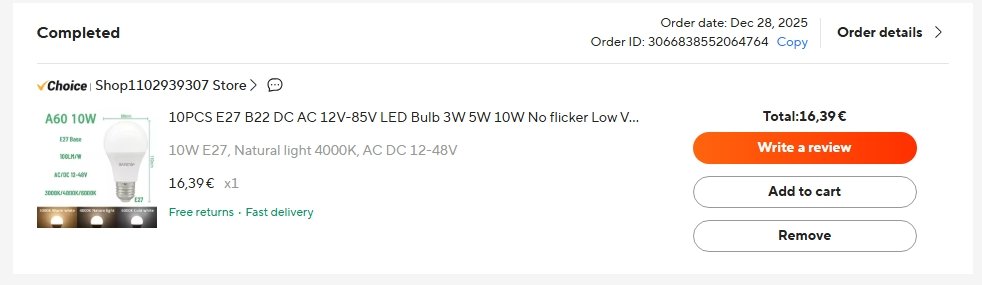

I tak si ale já osobně dám žárovky, které zvládají energii DC48V - vzhledem k tomu, že cena je stejná - proč to honit přes měnič, když mám stejný napětí celoročně v baterii... a zapojené samostatné do SV okruhů mám od počátku
Vedlejší výhoda je pak i ta, že mohu vypnout měniče například ze servisních důvodů, nebo nějakých pokusů, nebo pouhá reklamace a barák (nebo jeho část) svítí dál.
Balíček 10ks žárovek :
