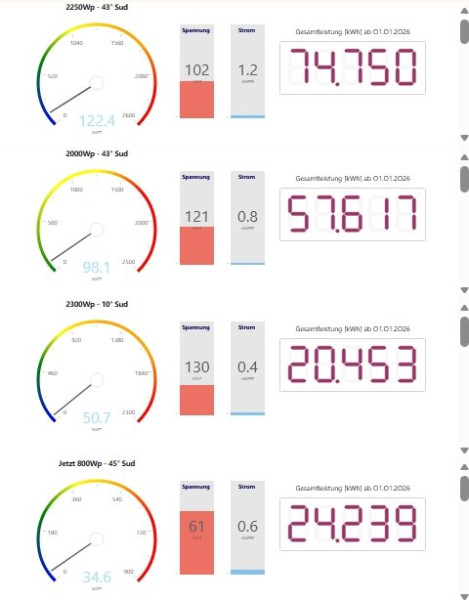

Výsledky z výroby balkonové elektrárny 800Wp a testu 365dní jsem zveřejnil zde na foru - i to, jaký přesně přínos to mělo.Kajap píše: ned úno 01, 2026 2:48 pmMluvím o ideálních podmínkách Ale ty jsou pouze na zelený louce…
Černý rám panelu myslíš jakože k němu nepřimrzne sníh a sjede sníh dřív? A jak dlouho ten lak na tom rámu vydrží? A pro jaký sklon a polohu se bavíš? Včera jsem se koukal u nás a sníh na panelech nebyl a skoro nikde
Ps: jinak právě proto, že naplno vytěžit možnosti FVE je pro 99% aplikací nemožné (na zimu musíš pře pane lovat a přes léto nemáš co s energií dělat) tak to radši zaměstnám své peníze někde jinde, kde pracujou stále a s maximální efektivitou… to 1% kde to hnedka spálíš jako třeba bytový nájemní domy přes den nebo fabrika nebo lídl s mrazák ama to už je jinej byznys
A i mě napadlo hodit ten panel z Hornbachu na balkónovku jako přístřešek nad vchod, když by byl vhodný elektroměr (co nepočítá přetoky do spotřeby), pak mi došlo že to je blbost když se v baráku svítí když už slunce nesvítí, takže by to ušetřilo vůbec nic…
Zaplatilo se to za rok samo - netřeba víc komentovat - takovou návratnost nemá žádné jiné podobné zařízení.
Přesto jsem to demontoval a přidal ty dva panely do sestavy, která to ukládá do baterie - protože i těch necelých 200kWh je škoda.
Asi nemám energii odpovídat a znova vypočítávat zisk na 1kWp... Přepočítej si to sám - píšu to znova.
První jsou panely s černým rámem MONO / 2250Wp se sklonem 43°na Jih
Druhý jsou panely se stříbrným rámem POLY / 2000Wp na stejný střeše = 43°na JIH
Třetí jsou panely se střbrným rámem POLY / 2300Wp asi 8-10°na JIH (leží skoro vodorovně ale stejným směrem na jih)
Čtvrtý jsou celočerný 810Wp 45° taky na JIH - jsou vždy první úplně čistý !! = jsou celočerný a mají o další 2°víc na sklonu.
Vynulované všechny čtyři DC měření v noci z 1.1 na 2.1.2026
Všimni si 3 a 4 měřáku, kdy 2 panely 810Wp vyrobili víc než panely 2300Wp jen proto, jaký mají sklon, protože obojí jdou na JIH a jsou od sebe cca 3m - jen mají jiný sklon a barvu (krom ostatních rozdílů které nejsou tak zásadní)
U těch ležatých je 1 řada paralelního stringu stále pod sněhem - respektive se z toho stala již cca 10cm tlustá krusta skoro ledu a sundat to nejde.
