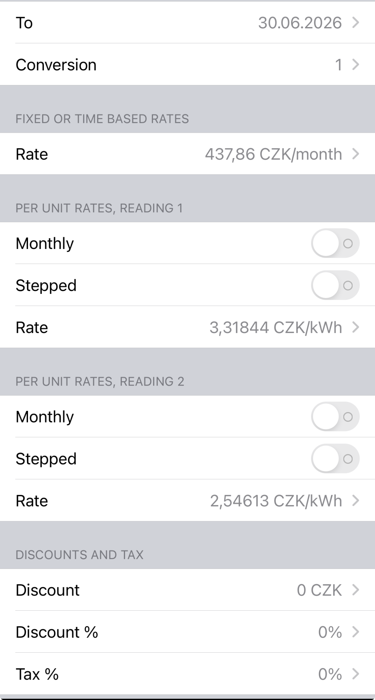

Ps: https://www.spotmarketindex.cz/ Poslední anomálie vidím v říjnu, a od té doby ta křivka zploštěla takže ani výdělky z baterie ( Nákup zalevno a prodej za draho) už nehrozí…
Pps: silovou elektřinu jde sehnat aktuálně z DS <1,8 Kč/kWh a celkově i s dph a poplatky stojí viz příloha (odpuštění Oze v tom už je odečteno), Jasně že takhle levně nebude stále, ale za tyhle peníze by byl hřích to neodebírat A ještě chvíli investici pěkně zhodnocovat a koupit FVE až … :yes:
na tohle někdo spočítá návratnost pořizovat dnes FVE?, ta nižší cena 2 je 20 hodin denně, Jiný lidi zase doporučujou nakoupit dlouhý zbraně že je 50% šance…
