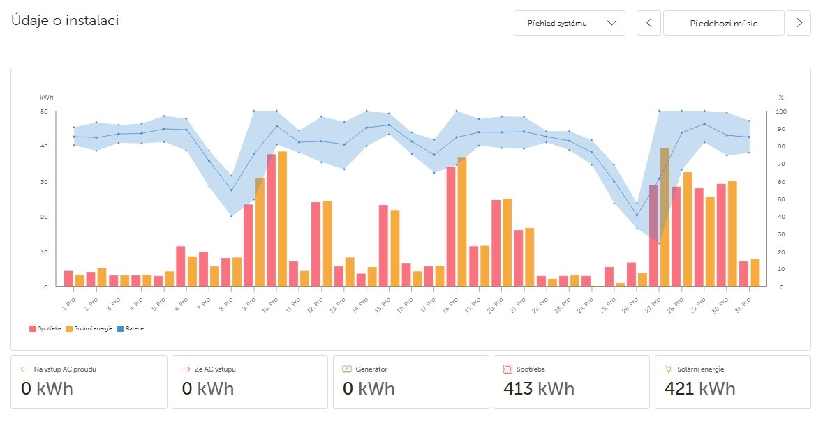

Určitě nezvládlyXKrement píše: pon led 26, 2026 12:31 pmV zimních měsících potřebuji 500kWh(17kWh/24h). Panely14kwp pod úhlem 30° by to zvládly.
Loňský říjen, listopad, prosinec a nyní lze říct už i leden by Ti to určitě nedalo - ne s 30°
Zcela na hraně tohoto čísla je v těchto měsících i Český soběstačný dům (můj mustr) se sklonem 50°a ani tam to se 14,4kWp na prosinec nestačilo a byl zisk z panelů 421kWh a čistá spotřeba pak jen třeba 380kWh (nevíme, nikdo to neměří...a každý systém pak dává čísla nepřesná aby skryl svou vlastní spotřebu)
A to je pouze ,,hrubý" zisk beze ztrát a k 17kWh spotřebě potřebuješ ještě provozní energii na ztráty + rezervu na dny kdy to dá ještě míň klidně 14 dní v kuse, na to je pak potřeba rezerva v baterce, která každý den o pár kWh jde dolů se zbývající kapacitou.
Screen ze Soběstačnýho baráku ze 14,4kWp 50° (https://vrm.victronenergy.com/installat ... /dashboard)
