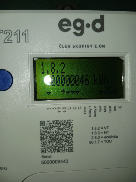

Ale může, XT211 co mám tak ano, to mi říkal i technik a jsou tam ikony zap a vyp, svítí mi zap, uvnitř jsou i 2 relé pro dálkové ovládání.glottis píše: úte kvě 27, 2025 9:42 amjj, nove elmery maj vystup, kterym ovladaji externi HDO rele. Jestli to je uvnitr elmeru delane pres rele nebo ne nevim ale je to asi jedno. Kazdopadne elmer nemuze odpojit barak.
