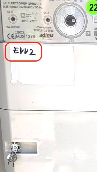

U nás (území ČEZd) to funguje tak, že přijede technik na výměnu elektroměru. V autě má několik elektroměrů, na kterých je přilepený štítek s kódem spínání NT.
Někteří lidé technika zastihli při výměně, a on jim dal vybrat, který elměr namontovat, když chtěli časy spínání NT jiné. Prostě to tam je natvrdo naprogramované. Naprostá absurdita.
Jestli je to u jiných distributorů jinak, nebo už instalují i novější elměry, kde to umí nastavit na dálku, to netuším.
