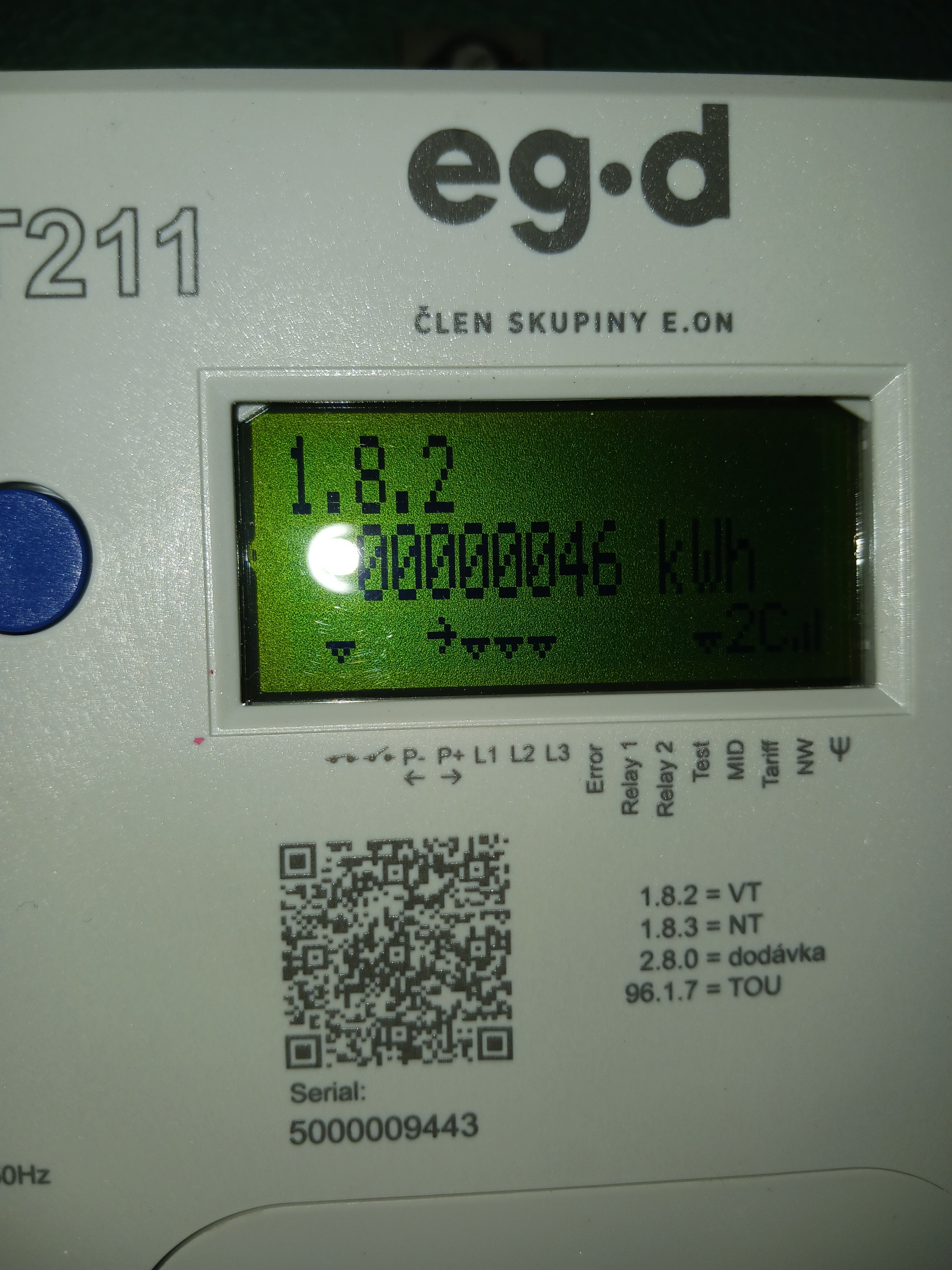

Ale může, XT211 co mám tak ano, to mi říkal i technik a jsou tam ikony zap a vyp, svítí mi zap, uvnitř jsou i 2 relé pro dálkové ovládání.glottis píše: úte kvě 27, 2025 9:42 amjj, nove elmery maj vystup, kterym ovladaji externi HDO rele. Jestli to je uvnitr elmeru delane pres rele nebo ne nevim ale je to asi jedno. Kazdopadne elmer nemuze odpojit barak.

zajimave, to sem jeste nevidel. Tak asi levnejsi nez tam poslat cloveka

Ve světě existují i modely založené na předplatném určitého množství elektřiny, takže automatizace skrz platební brány a dálkové zapnutí/vypnutí odběrného místa není žádná exotika.glottis píše: úte kvě 27, 2025 12:15 pmzajimave, to sem jeste nevidel. Tak asi levnejsi nez tam poslat cloveka![]()
