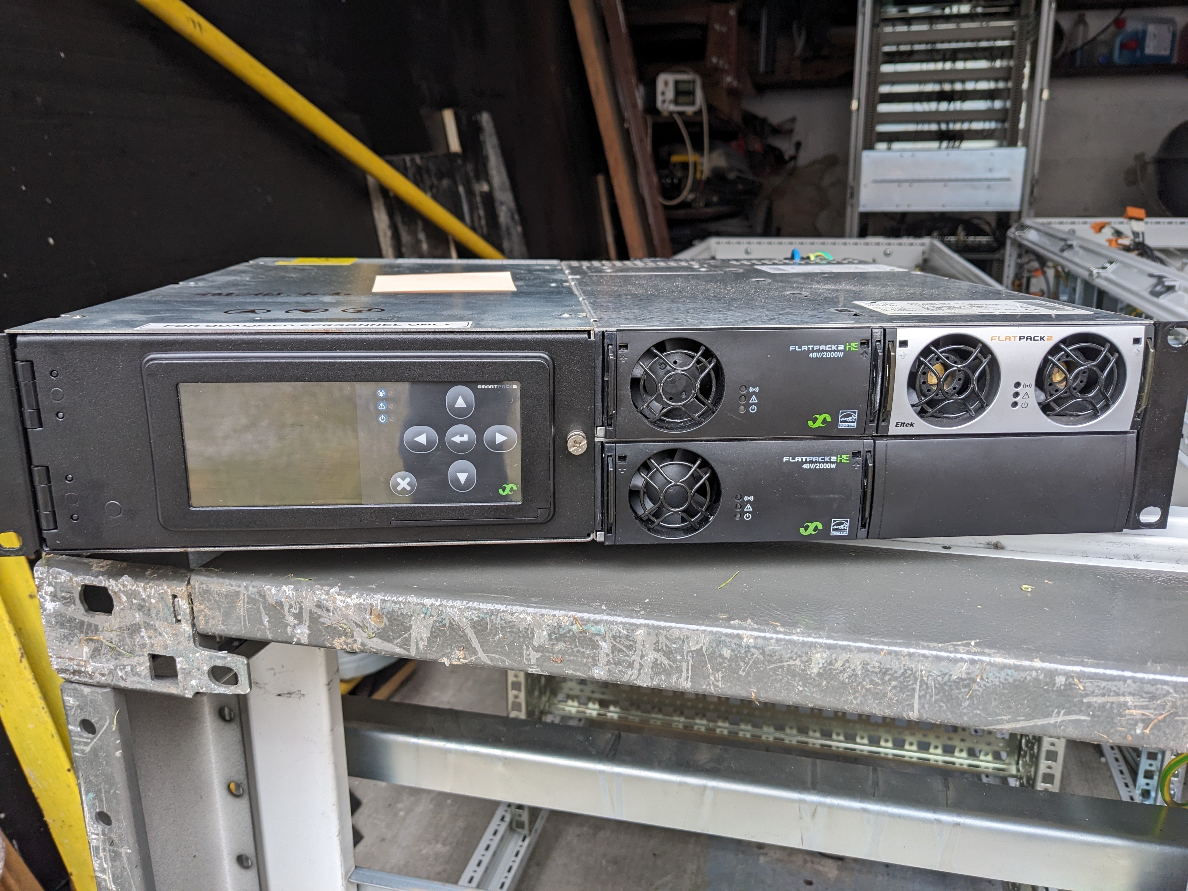

Re: EGD - výměna elektroměru distributorem
Mám to v plánu zrealizovat na zimu, 6kW nabíječka už je od ledna doma.JirkaE píše: úte kvě 27, 2025 12:52 pmZa rok to ale může být zajímavé snížení výdajů, pokud má někdo málo panelů a z nízkého tarifu dobijí i baterky, které pak vydrží přes vyšší tarif.
