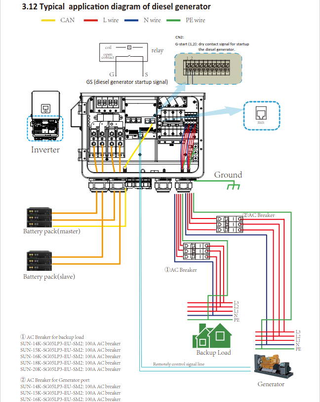

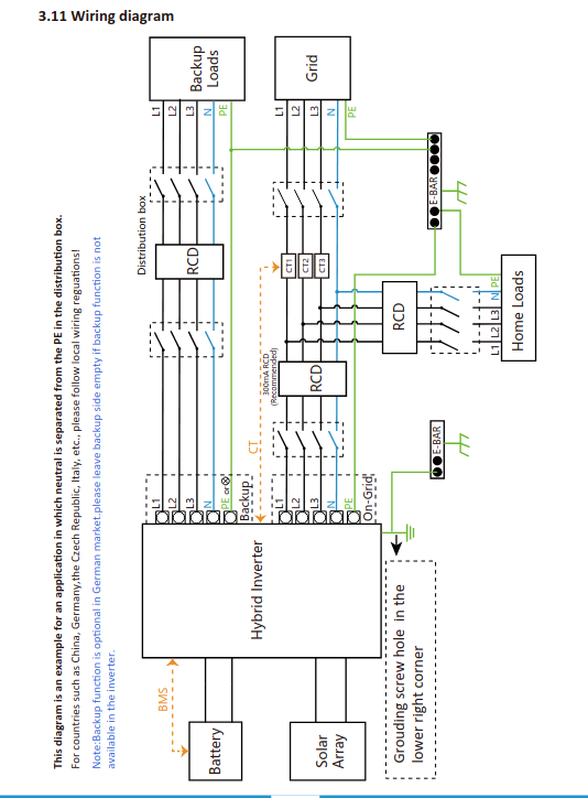

Koukám na manuál a přemýšlím nad dvěma věcma.První jde to napojit do staréých rozvodů TNC? Ostrovně to je potřeba zapojit jen na backup a do generátoru strčit DS,protože hlavní přípoj je přepínán dalším zařízením na základě měření tráfkama na DS a to bude dělat přetoky.Umí backup těch 10kW na fázi taky?Jde řídit na vstupu generátoru tok?

Jde to napojit na TN-C, však v tom druhém schématu (3.10) v manuálu mají N a PE propojené. PE svorka na měniči není použitá, jen uzemnění krytu (u mého kusu dokonce není vstupní PE ani uvnitř zapojen a výstupní je propojen s krytem).
Backup výstup dodá plný výkon, pokud bude svítit. Pouze z baterie má daný max. vybíjecí proud, který nejspíš může výkon omezit.

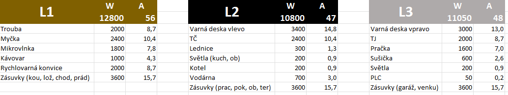

HowHigh: nechci se tě nijak dotknout, ale víš, že můžeš připojit různé spotřebiče na různé fáze toho měniče? Protože nevím, proč máš pocit, že z 20 kW nedostaneš víc, jak 10 kW do domu? Taky záleží, jak máš zapojený domovní rozváděč, jestli je navržen na 3f přívod, nebo se počítalo jen s jednou fází. Ale to by měl elektrikář vyřešit během jedné návštěvy.
Já mám třeba takto:
Já mám třeba takto:
