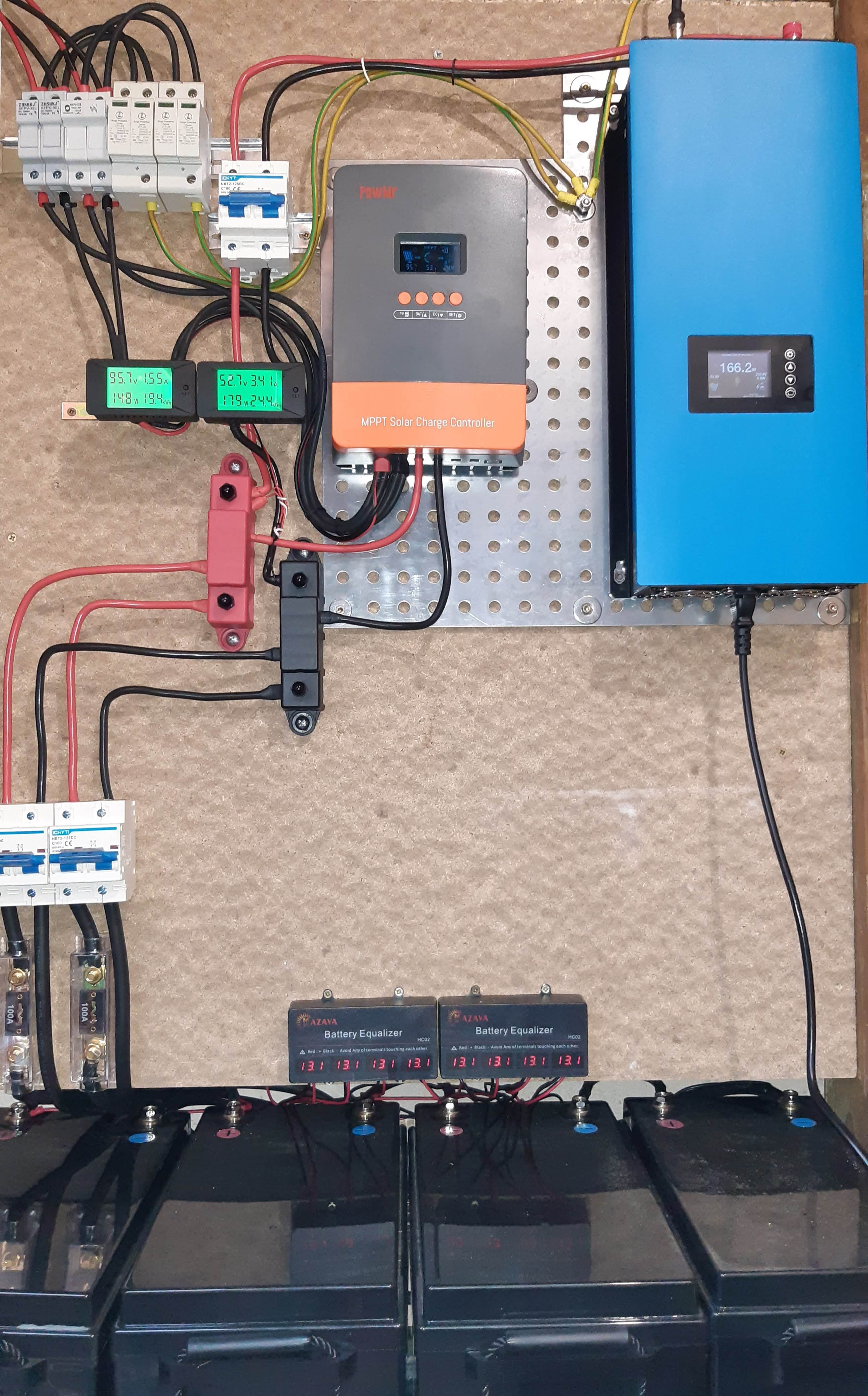

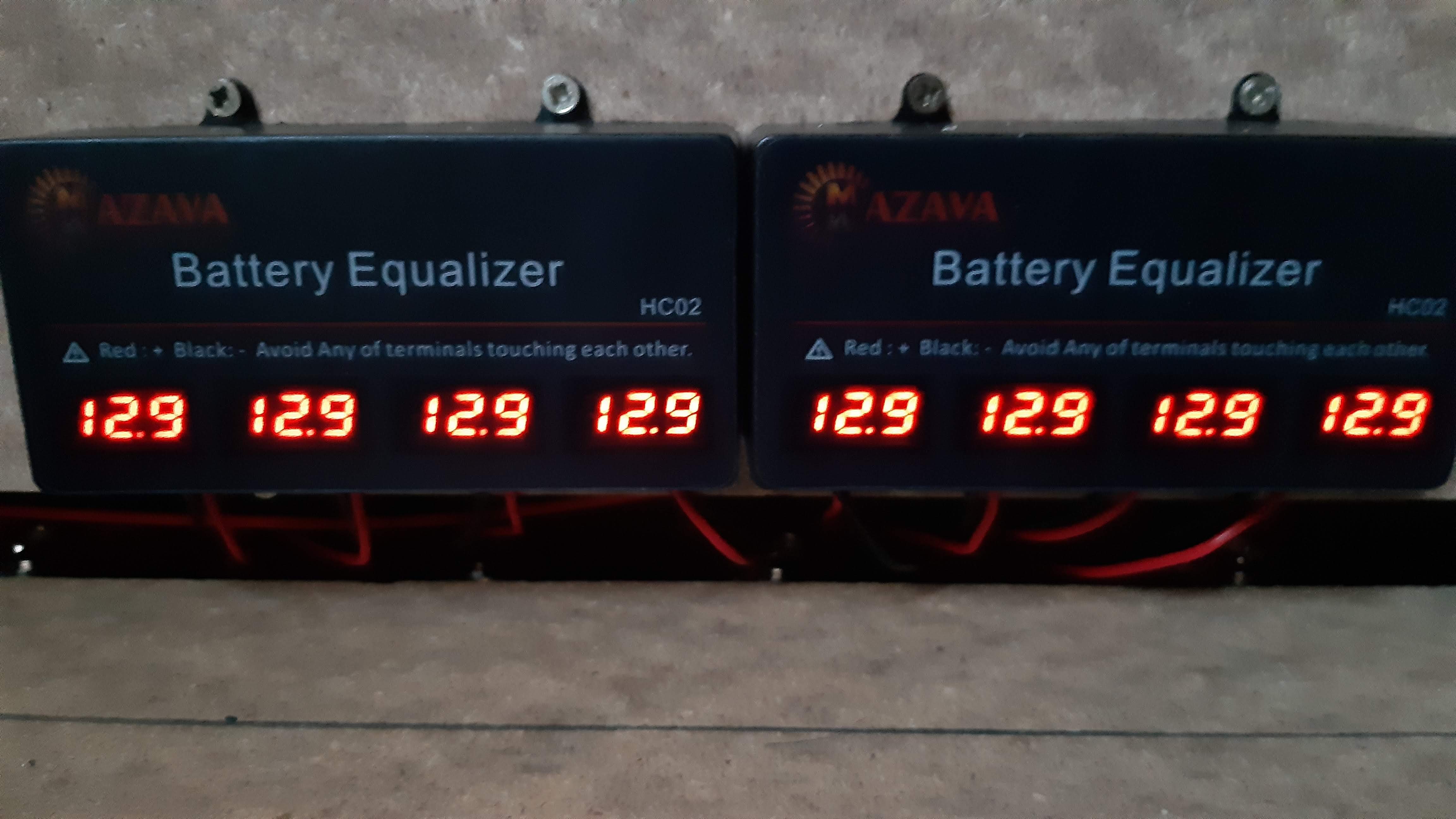

Re: malá FVE primárně ohřev TUV, možnosti využití přebytků
Taky přidám něco pro inspiraci nejen pro Vitaminka
Cena za komplet (ať nežeru) cca 95tis. Kč s cca 21kWh uložištěm.
8 x LiFePo4 Pack 200Ah 13-13,5V
Respektive přesný název by byl asi Balkonová elektrárna s uložištěm - bez přetoků.
Na panelech 2250Wp - String 2.
S jedním setem baterek - tedy cca 10,5kWh - cena odhaduji do 60tis.Kč (svépomocí)
Na panelech 2000Wp - String 1 - nyní ohřev vody pro 4-člennou rodinu a bojlerech do serie se zálohou ze sítě (včetně teplé vody do pračky AŽ z posledního ze 3 v řadě viz měření dole a teploty vody) s rezervou 375Litrů - přebytek minimální, téměř není = kapacita zásoby vody se mění podle výkonu FV - v zimě pouze 125L s podporou ze sítě, přejde na 250Litrů a pak až na 375L s přebytečnou vodou navíc do pračky.
Testovací verze na panelu s jedním ,,modráskem" 1,8kW - s myšlenkou, že stejně největší spotřebu mají spotřebiče pod 1kW.
Chladí i 2mm nerezový plech s dirkama - je to jen TEST.
Vychytáme ,,mušky" a ovládání, zjistíme přínos popřípadě naplánuju ještě nějaké změny.
A přestavím do verze která projde revizí.
Běží zatím 5 dnů a maximální spokojenost.

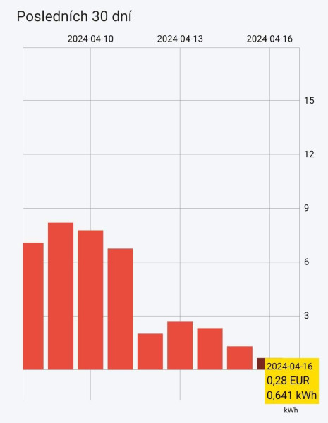

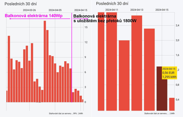

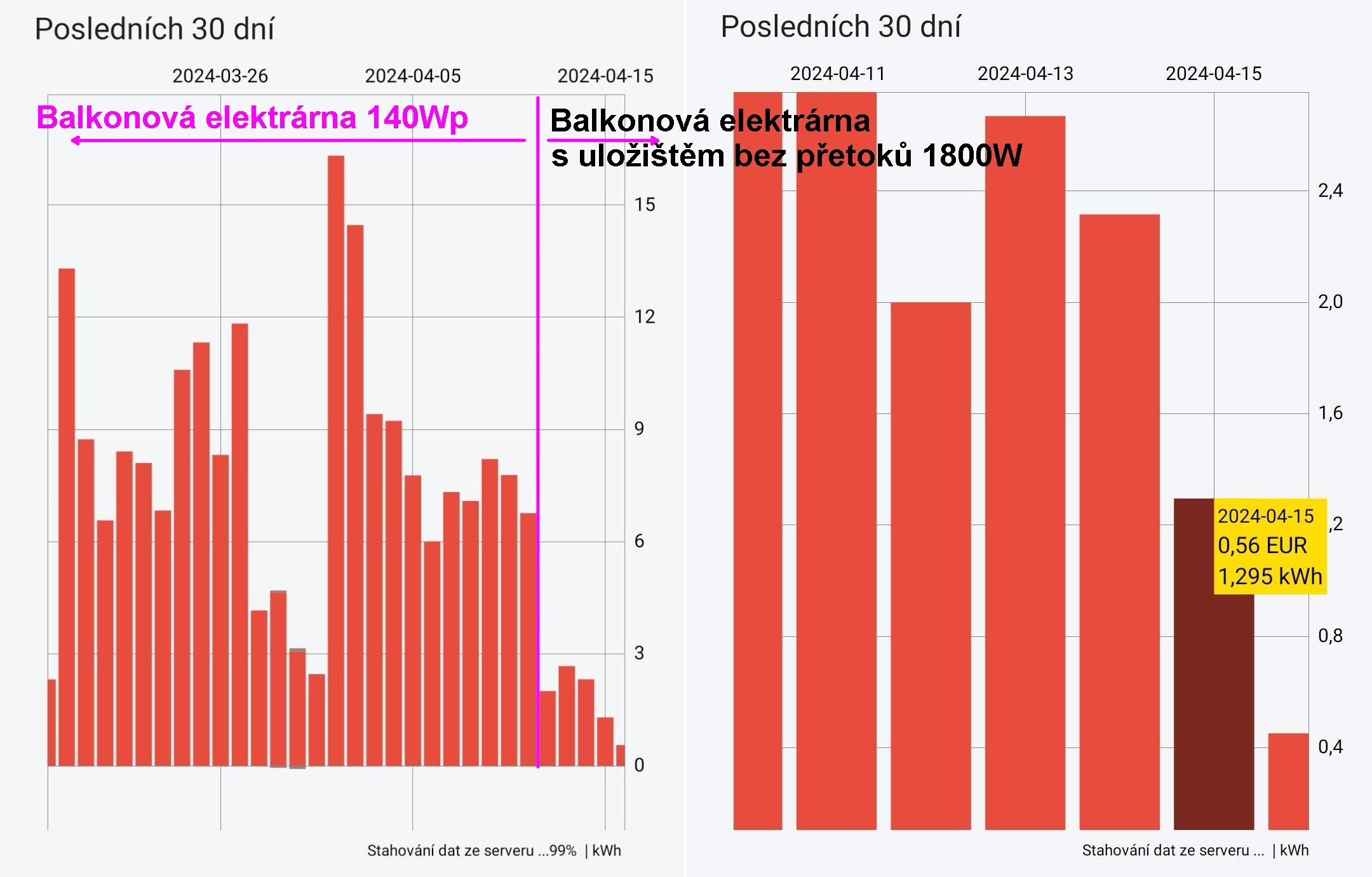

Včera a předevčírem již i poprvé s celým přestavěným rozvaděčem, spotřeba starého rodinného baráku a 4 lidí ze sítě převčírem 1,295kWh včetně jedné pračky a vaření, včera jsem vařil já (a nepral jsem
) spotřeba pouze 0,641kWh ze sítě.
Já pracuji z domova, jedna z dcer nemá obědy ve škole = vaření denně.
Běžné spotřebiče nic zvlášního - jen ta přestavba všech malých spotřebičů na 1-fázi.
U sporáku na stejné fázi dvě nejčastěji používané plotýnky.
Modrásek je bez přetoků, co nezvládne - jde samo ze sítě.
Předchozí dva dny naprosto ošklivé počasí, včera v průběhu dne i 4 x sníh pokryl zcela okna i panely.
Baterie dnes ráno na uctihodných 51,6V (4x12,9V) - i když se dnes samo v noci zapnulo malé přitápění, které drží 18,5 Stupňů přes noc v pokojíčku.
Moje aktuální představa a plán se možná změní, ale nyní mám představu, že baterie na konci listopadu odpojím a na konci unora zas připojím a druhý string na ty tři měsíce pošlu opět do vody...
Voda je již ověřená, úspora za rok cca 2000kWh na 1 Stringu 2kWp - již se dávno zaplatila.
Baterie a ,,balkonovka" - předpokládná roční úspora 2000-2200kWh na 2 Stringu 2,25kWh - návratnost odhaduji do 4-5 let při součastné ceně energií.
PS: Pro Vitaminek - Pokud bude záložní ohřev vody ze sítě na jiné fázi než baterky, nikdy nebude docucávat z baterek

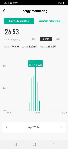

Energii získanou do domácí sítě měřím pomocí Smart-wifi zásuvky:
Bohužel jsem ji zapnul až o něco později

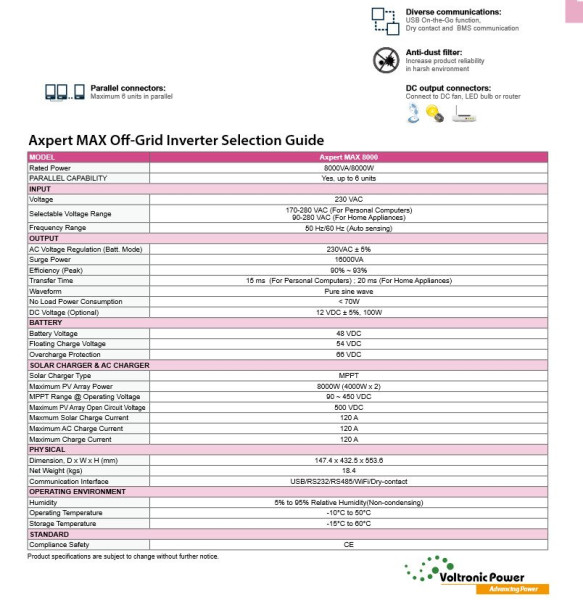

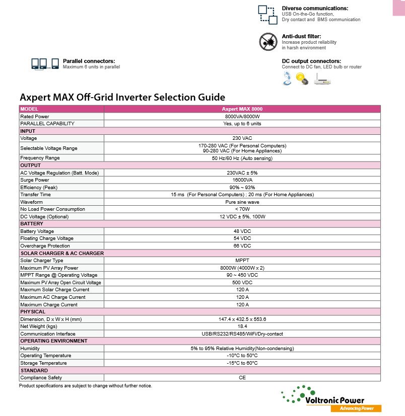

nakonec jsem se rozhodl měnič pro TUV vůbec nepoužít a jít do plnohodnotné FVE (vytěžování udělám na základě povelů z home assistanta). Na střeše už mám 4kWp v sérii a další 3kWp string (orientovaný více na západ) plánuji do konce roku . Byl jsem už rozhodnutý koupit měnič MUST PV1800 PRO 48V 5200W (společně s druhým stringem jsem plánoval ještě druhý - stejný měnič pro paralerní provoz). Ale nyní mi padl do oka Axpert MAX 8000W (novější verze se 120A nabíječkou) o cca tisíc dražší než MUST. Axpert MAX podporuje připojení 2 stringů (každý do 4kW) má vyšší výkon a paralerní kartu má v ceně (ale díky vyššímu výkonu a připojení 2 stringů bych asi ani druhý měnič nepotřeboval). Měnič bude v technickém přízemí, takže případný hluk mi zas tak moc nevadí, líbí se mi vyšší výkon a připojení dvou stringů, přitom pokud započítám paralerní kartu je "jen" o 1-2tis. dražší oproti MUSTu.
bude pro mě dle Vás Axpert lepší volba?

Tady u vysokonapěťových mppt pozor aby správně fungovaly tak potřebují string o napětí 200V a víc, jak je napětí menší tak ten mppt nechce fungovat (pokud už neopravili FW což asi ne už se to táhne několik let).
Pak taky zvážit servis - záruku, záleží kde ho budeš kupovat.

Na stringu mám naměřeno 355V (papírově 360V). Axpert uvádí MPPT v rozsahu 90 ~ 450VDC, MUST 150 ~ 430VDC. Ale to jsou papírové hodnoty, má tedy MUST lepší MPPT? Taky se dívám, že MUST má nabíječku pouze 80A, kdežto Axpert 120A.
Nástrah okolo nákupu jsem si vědom, i ten MUST lze koupit ze zahraničí podstatně levněji, ale přesto dávám přednost nákupu v CZ, nicméně jde mi zejména o specifikaci a funkce.
