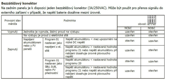

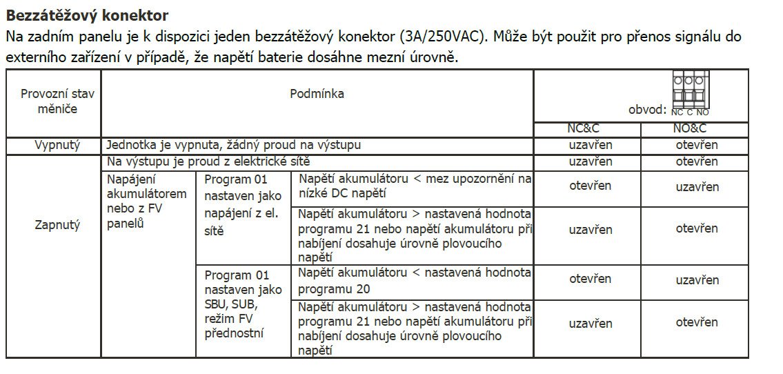

Případně šlo by využít pro spínání relé bojleru Dry kontakt na měniči?

Tak proč by to nefungovalo jak časové relé tak proudové na vstupu, akorát nevím jak se to bude chovat když panely nebudou dávat plný výkon co bojler potřebuje tak se přepne do bypassu proudové relé odpojí bojler měnič zase vypne bypass proudové relé zapne bojler, panely to nedají a přepne se do bypassu a odpojí se bojler a prostě se to rozkmitá.
Takže takhle to nepůjde, přidáš časové relé a bude to kmitat dle časového relé.....
Todle není správná cesta....... a v reálu to asi chodit nebude.

Využití přebytků = dry contact. Od toho tam jevitanek píše: čtv dub 11, 2024 11:49 amDobrý den, na zahradním domku bych si chtěl postavit malou FVE, v současnosti plánuji využití 6ks panelů Longhi LR5-66HIH 500Wp (v zapojení do série) a měniče buď ECO Solar Boost MPPT-3000 PRO 3.5 kW nebo MPPT VOLT 3000 GREEN BOOST 3kW pro ohřev TUV (bojler kombi Dražice OKC 200l /do výměníku připojen kotel na dřevo/)

vitanek píše: úte dub 16, 2024 10:35 ampokud dám do kaskády časové relé a dry contakt z měniče (sepne při nabití aku, rozepne při vybití aku) tak už by to fungovat správně mohlo, ne? Do budoucna bych to tedy asi předělal byť nerad na řízení z HomeAssistantu na základě nabití baterie/napětí panelů (podmínky pro zapnutí a vypnutí snad nějak vykoumám)Soban píše: pon dub 15, 2024 9:46 pmTak proč by to nefungovalo jak časové relé tak proudové na vstupu, akorát nevím jak se to bude chovat když panely nebudou dávat plný výkon co bojler potřebuje tak se přepne do bypassu proudové relé odpojí bojler měnič zase vypne bypass proudové relé zapne bojler, panely to nedají a přepne se do bypassu a odpojí se bojler a prostě se to rozkmitá.
Samozřejmě když tam bude baterka tak se to nerozkmitá, protože jak to panely nedají tak to bude dokrmovat baterka takže se to do bypassu nepřepne po poklesu napětí na baterce se přepne do bypassu a bojler je dále napájen z DS a panely nabíjí baterku.
A zde by se ten DRY kontakt na měniči využil aby se odpojil bojler pokud to běží ze sítě......
Někdo tu už byl a řešil že má měnič který běží bez baterky a měl na to bojler a nefunguje to bez baterky OK tak chtěl dodat baterku.

no a jak to udělat? - dry je sice rozepnutý když je proud z DS na výstupu měniče, ale zároveň se sepne když je baterie vybitá, při nabití se opět rozepneSoban píše: úte dub 16, 2024 12:21 pm
takže by se bojler nahříval sice jen z panelů, ale jen při vybité baterii a to není žádoucí
Pokud bych bojler chtěl blokovat při vybité baterii a zároveň blokovat (bojler) při bypassu měniče (provoz z DS), tak musím použít kombinaci DRY (v režimu sepnuto při nabité baterii) + proudového relé na AC vstupu (blokování bojleru z DS) + ideálně zároveň i toho časového spínače (blokování bojleru večer/v noci čistě z baterie). Nebo jsem to zase pomotal?
