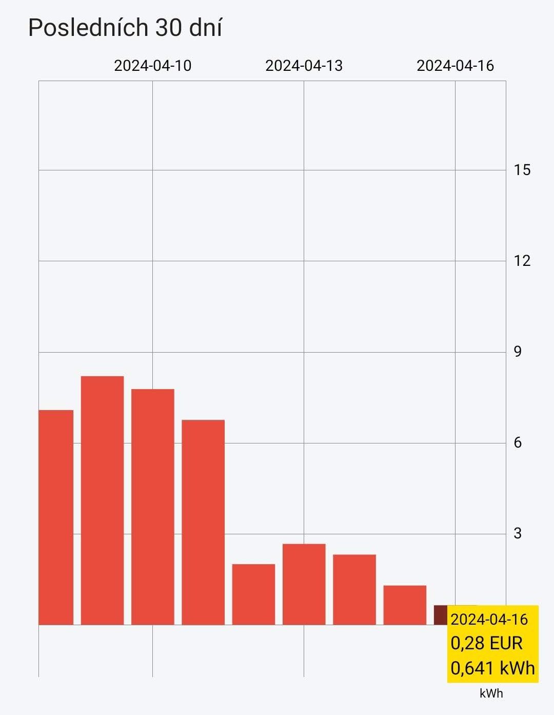

Na panelech 2000Wp - String 1 - nyní ohřev vody pro 4-člennou rodinu a bojlerech do serie se zálohou ze sítě (včetně teplé vody do pračky AŽ z posledního ze 3 v řadě viz měření dole a teploty vody) s rezervou 375Litrů - přebytek minimální, téměř není = kapacita zásoby vody se mění podle výkonu FV - v zimě pouze 125L s podporou ze sítě, přejde na 250Litrů a pak až na 375L s přebytečnou vodou navíc do pračky.
Testovací verze na panelu s jedním ,,modráskem" 1,8kW - s myšlenkou, že stejně největší spotřebu mají spotřebiče pod 1kW.
Chladí i 2mm nerezový plech s dirkama - je to jen TEST.
Vychytáme ,,mušky" a ovládání, zjistíme přínos popřípadě naplánuju ještě nějaké změny.
A přestavím do verze která projde revizí.
Běží zatím 5 dnů a maximální spokojenost.
Včera a předevčírem již i poprvé s celým přestavěným rozvaděčem, spotřeba starého rodinného baráku a 4 lidí ze sítě převčírem 1,295kWh včetně jedné pračky a vaření, včera jsem vařil já (a nepral jsem :D ) spotřeba pouze 0,641kWh ze sítě.
Já pracuji z domova, jedna z dcer nemá obědy ve škole = vaření denně.
Běžné spotřebiče nic zvlášního - jen ta přestavba všech malých spotřebičů na 1-fázi.
U sporáku na stejné fázi dvě nejčastěji používané plotýnky.
Modrásek je bez přetoků, co nezvládne - jde samo ze sítě.
Předchozí dva dny naprosto ošklivé počasí, včera v průběhu dne i 4 x sníh pokryl zcela okna i panely.
Baterie dnes ráno na uctihodných 51,6V (4x12,9V) - i když se dnes samo v noci zapnulo malé přitápění, které drží 18,5 Stupňů přes noc v pokojíčku.
Moje aktuální představa a plán se možná změní, ale nyní mám představu, že baterie na konci listopadu odpojím a na konci unora zas připojím a druhý string na ty tři měsíce pošlu opět do vody...
Voda je již ověřená, úspora za rok cca 2000kWh na 1 Stringu 2kWp - již se dávno zaplatila.
Baterie a ,,balkonovka" - předpokládná roční úspora 2000-2200kWh na 2 Stringu 2,25kWh - návratnost odhaduji do 4-5 let při součastné ceně energií.
PS: Pro Vitaminek - Pokud bude záložní ohřev vody ze sítě na jiné fázi než baterky, nikdy nebude docucávat z baterek
Energii získanou do domácí sítě měřím pomocí Smart-wifi zásuvky:
(130.03 KiB) Staženo 415 x
Bohužel jsem ji zapnul až o něco později
