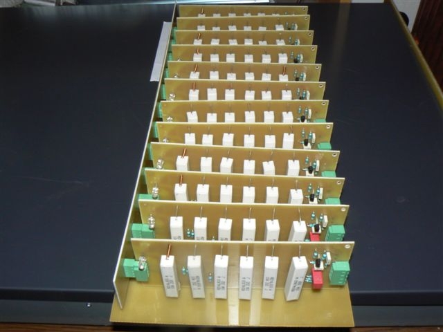

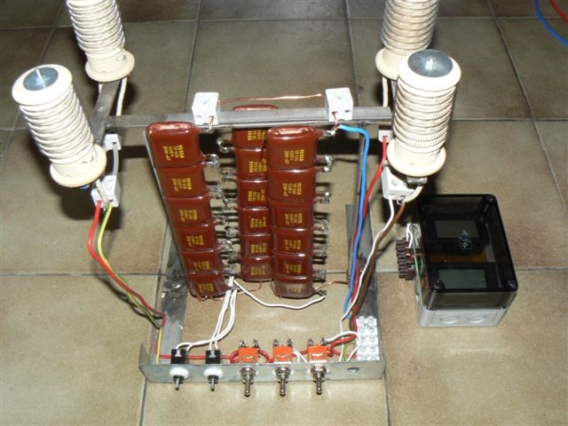

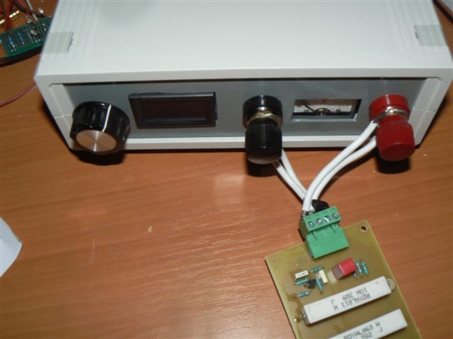

Na první fotce je vidět praktická vyrobená pracovní pomůcka – nastavitelná zátěž.
Pomocí přepínačů s svorkovnice se dá nastavit zátěž od desítek W až max. zátěž 2800W.
Pro napětí DC až do 400V i AC 220V . U zátěže je i DC a AC voltmetr.

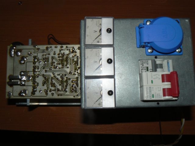

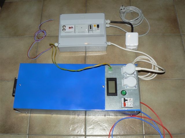

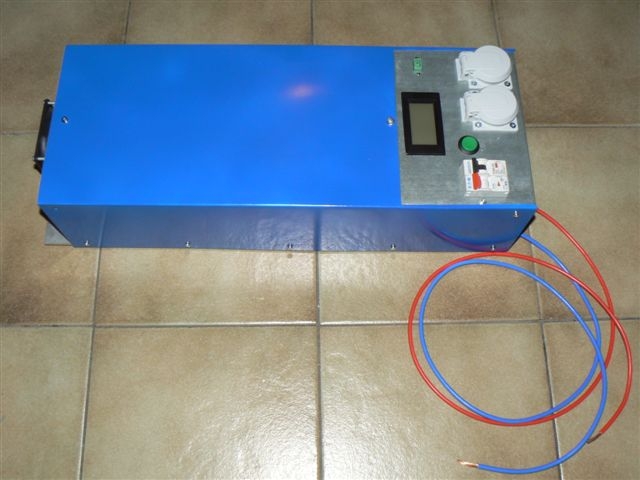

Na druhé fotce je vyrobený další domácí LF čistý sinus měnič,
DC 40V až 66V /AC 220V / 1500VA
Spodní prodloužená část měniče obsahuje malý panel rozvaděče DC vstupní jistič a výstupní
AC jistič. Dále 2 výstupní zásuvky 220V . Uprostřed panelu je kombinovaný
AC měřič napětí 220V a kmitočtu.
Zelené tlačítko slouží k měkkému nabití elytů přes odpor při prvním zapnutí měniče.
Měnič má dálkové nízkonapětové – signální ovládání ke snížení spotřeby v době, kdy je
Sinus měnič mimo provoz z důvodů nízkého napětí aku. Napětí aku se nenastavuje na
měniči, ale na ovládací jednotce .To bylo v minulosti
popsáno – automatika přepínání na DS a vizualizace stavu přepínacích kontaktů.
Vlastní spotřeba měniče je 7,5W naprázdno . Navýšení spotřeby o + 1W na výsledných
8,5W je v důsledku kombinovaného AC měřiče napětí , kmitočet. Povrchová úprava
modrou barvou byla inspirací modrého odstínu z V.E a nabídla také
pojmenování tohoto domácího LF sinus měniče – Modrý trpaslík 1500.

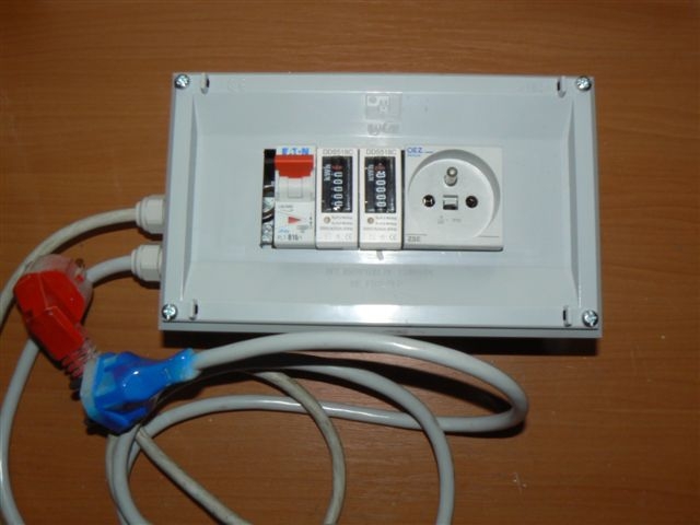

Třetí fotka ukazuje snadné propojení s dříve popsanou ovládací a přepínací jednotkou.
Bílá zástrčka se připojí do měniče Modrý trpaslík 1500 nebo i jiného sinus měniče.
Připojí se zeleným konektorem dálkové vypínání a zapínání měniče.
Šedá zástrčka se zapojí do běžné zásuvky z DS a na bílou zásuvku se připojují
spotřebiče,které tak mají zajištěno nepřetržité napájení AC 220V.

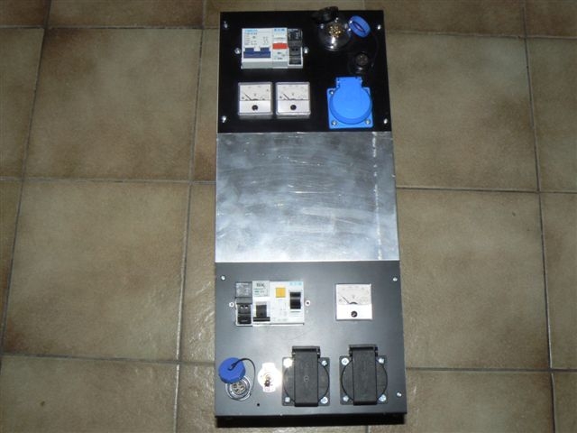

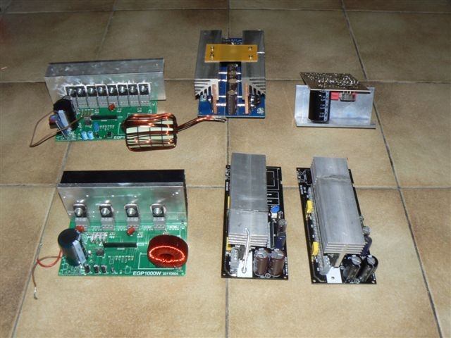

Na poslední čtvrté fotce je vidět další moduly. které napovídají další směr zájmu.
Horní řada obsahuje výkonové moduly pro LF měnič sinus DC 48V / AC 220V , které
se od sebe liší počtem výkonových tranzistorů v H můstku a to
Vlevo 8tr. uprostřed 12 tr a vpravo jen 4tr. Modul vpravo je pro systémové napětí
Aku 120V / AC 220V sinus a s pracovním rozsahem DC vstupního napětí 80V až 140V.
Ve spodní řadě jsou výstupní moduly pro HF provedení měniče. Tedy vstupní napětí
DC 320V až 380V a výstup AC 220V sinus.

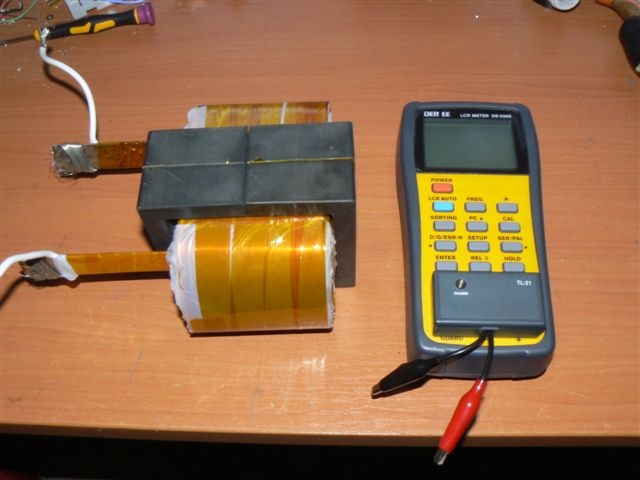

V předposledním příspěvku jsem zmínil potřebu nastavitelné zátěže vyrobené svépomocí.
Stejně tak se ukázalo pro vývoj a stavbu různých zařízení ,že je potřebné mít k dispozici
experimentální proměnlivou tlumivku , nastavitelnou indukčnost.
Ta je vidět na první fotce. Je navinuta měděným plechem tl. 0,3mm o průřezu 24mm2 a
izolovaná teflonem.
Nastavení indukčnosti v širokém rozsahu se děje velikostí mezery mezi feritovými jádry.
Ferity váží 2kg a měděné vinutí na cívce tlumivky 3kg.
Nastavitelná indukčnost má tak celkem 5kg.

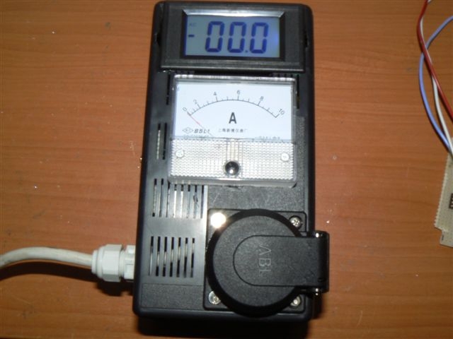

Vedle nastavitelné indukčnosti je i potřebný LCR metr.
Další potřebou je měření DC výkonu .
Fotka 2.Modelářský watmetr ,dále watmetr od Carlo Gavazzi DC 400V/ 20A uspořádaný
do zakrytovaného modulu, kde je DC jistič 440V, který slouží i jako vypínač .
Nechybí ani DC Ampermetr kleštový a nejlevnější infra teploměr .

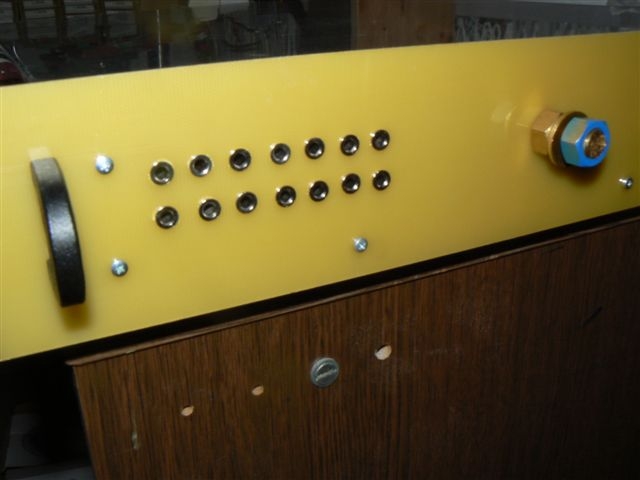

Na třetí fotce je vidět dva potřebné měřící přístroje, , které patří do kategorie
těch nejlevnějších. Je to čínský SA s TG. Na spektrálním analyzátoru SA je možné za pomocí
logaritmicko periodické antény se známým koeficientem přepočítávat emag.pole V/m
tedy zjistit nežádoucí vyzařování měřeného zařízení v určitém kmitočtovém spektru.
Čínský SA má i TG tedy VF gen s nastavitelným kmitočtem , kde je možné za pomocí
již dříve zmíněného svépomocí realizovaného výkonového VF zesilovače a
log.per anténou se známým koeficientem zase ozařovat měřené zařízení elmag. polem
s nastavitelnou velikostí V/m a případně zjistit nežádoucí narušení funkce zařízení
vlivem elmag.pole. Tedy odolnost měřeného zařízení proti elmag. poli.
Praktická simulace dá dopředu odpověd typu např. nenaruší funkci zařízení pokud
v blízkosti zařízení zazvoní mobil nebo je v blízkosti zařízení realizovaný hovor z mobilu ?
U osciloskopu je několik sond pro různé napětí , včetně vysokonapětové do 2kV.
Na dalším snímku je další realizovaný měnič – Modrá trojka
je LF měnič 3000VA pro systémové napětí aku 48V.
Předchozí model 1500VA měl velikost modrého krytu maximální. Modrý kryt u
předchozího modelu 1500VA zakrýval z boku také rozvodný panel.
U modré trojky je modrý kryt už minimální a přiznává skutečnou velikost pomocného
rozvodného panelu měniče.
Na rozvodném panelu měniče panelu jsou opět dvě AC zás. 220V.
Dále vstupní DC jistič 80A a výstupní AC jistič 16A.
Nechybí zde opět rozpojitelný konektor pro dálkové zapínání a vypínání měniče a
zelené tlačítko pro měkké nabijení elytů při zapínání měniče a panelový AC měřič
zobrazuje AC napětí, kmitočet a počet provozních hodin měniče 3000VA.
Podrobné údaje o Modré trojce 3000VA uvedu v dalším budoucím příspěvku až provedu
měření.
Na poslední fotce jsou vidět další moduly a další směr konstrukcí. Zleva doprava ,
jsou to DC-DC měnič 12V / 2 x 40V /400W jako zdroj pro digitální výkon.audiozesilovač, dále
zvyšující DC DC měniče 1,8kW a vedle 3,5kW , dále solární nabiječ aku pro systémové
napětí DC 120V , DC 380V a zařízení pro FV ohřev vody .V dalším příspěvku se objeví napájecí
zdroje pro výkonové měření měničů , modulů a také se příspěvky budou týkat měničů,
ke konci plánovaných příspěvků to bude i měnič na 3fáze z DC 48V / 4kW i měnič
5kW.Také měniče s plynulým docucnutím bez přetoku , ostrovní měniče i bez aku
Pokud máte nějaký dotaz, napište SZ, at se nenaruší souvislost a návaznost
příspěvků ohledně všech měničů i budoucích měničů v tomto vlákně.
Tedy v případě dotazu napište soukromou zprávu.

Jen snímání horní a spodní hladiny napětí aku sestavy. Rozvaděč, kde jsou 4 jističe
Se týká jen DC části . A jsou to 2 FV pole a 2ks měničů. Rozvaděč AC je opět vybaven
spartansky a to jen podpětové bistabilní relé s nastavitelnou spodní a horní hladinou napětí
vybavenou servisním konektorem pro nastavení potřebných napětí – horní a dolní. A pro
přepínání je výkonová přepínací jednotka s vizualizací stavu kontaktů. Momentálně
2 zelené LED Je zobrazují , že oba kontakty výkonového relé jsou rozepnuté
Pak jsou zde 2 AC elektroměry. Jeden od DS druhý od měniče.
Spokojím se s odečtem 1 x ročně.

Další fotka ukazuje jednoduchý, ale užitečný přístroj na pozorování únikového
Proudu od spotřebiče při různé sekvenci chodu spotřebiče např. pračky nebo jiného
spotřebiče.
Digilálně se tedy zobrazuje AC proud v mA a sleduje se i analogově AC odběr spotřebiče.

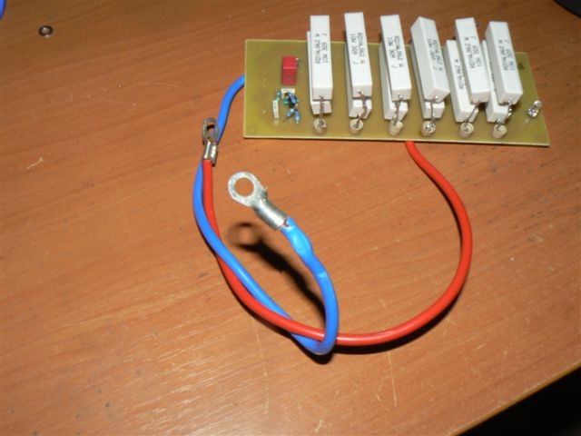

Fotka dokumentuje hotový vývoj LTO balanceru s hlášení do sběrnice podpětí aku článku a
Hlášení do sběrnice, také že LTO aku článek začal balancovat.
Větší zelený konektor je rozpojitelný dimenzovaný DC 40A jako vstup od jednoho
Aku článku. Na druhé straně menší rozpojitelný zelený konektor představuje výstup do
společné sběrnice pro hlášení podpětí článku nebo zahájení stavu balancování. Proud pro
Zahájení balancování z článku je 6,5A. To jsou ty výkonnové odpory 6ks , ale DPS
Dosáhne max. teploty při dlouhodobém balancování jen + 31°C
DPS vypadá jednoduše, ale na druhé straně je SMD montáž. DPS obsahuje také filtr
Proti rázům co se na aku objevují.
Bylo obtížné dosáhnout v rozmezí okolního prostředí – 15°C až + 50°C dlouhodobé
vysoké stabilitě a vysoké opakované přesnosti I pro napájecí hraniční ,kritické napětí 1,6V
Nakonec se to po vyladění součástkami a opakovaných teplotních zkouškách vše podařilo.
/ Balancer pro LTO hlásí do sběrnice podpětí LTO článku při 1,750 V /
Odběr DPS – balanceru z článku v pohotovostním režimu je jen 60mikroA , tedy 0,00006 A
To znamená, že 1Ah z aku spotřebuje balancer za 16666 hodin, tedy to je 694 dnů.
Vybití nehrozí a není zde žádná zbytečná elektronika, co by zvyšovala zbytečně spotřebu.
Celý DPS – balancer pro LTO je předimenzovaný a navržený na životnost 20 roků
Další fotka uplně nahoře zobrazuje snahu po dosažení co nejmenší přepínací jednotky
DS a měnič. Přepínací jednotka je do 2kW a červená zástrčka se zapíná do domácí
Zásuvky DS a modrá na výstup měniče. Na přepínací jednotce jsou dva elektroměry a
Výstup zásuvky pro spotřebiče 220V, které tak mají zajištěné nepřetržité napájení.
Tato přepínací jednotka má rozměr 190 x 120 x 60mm.
To mně přivedlo k úvaze vyrobit přepínací jednotku 5kW i pro indukční zátěž
tak, aby během přepínání
Kontakty byly bez proudu. To se podařilo a to přidáním SSR relé, které na 3 periody
Vypne během přepínání kontakty výkonové relé, takže kontakty jsou 60ms bez napětí a
nikdy v nich nevznikne oblouk ani při indukční zátěži.
Přepnutí je tedy vždy rychlé a bezpečné během 60ms.
/ Jedná se o časovou vlečnou regulaci /

Několik dalších fotek s popisem . Popis fotek zespodu nahoru zespodu nahoru
První dvě fotky úplně dole přibližují jednoduchost
Celé FV realizované s NiCd, které nepotřebují žádné balancery a stačí
Třetí fotka od spodu ukazuje nový ostrovní měnič s možností zapojení 4 až 9 panelů v serii ,
tedy myšleno 1kWp až 2,3kWp. Výstupy jsou v tomto měniči dva druhy
modrá zásuvka je na ohřev bojleru až 2kW a výstup jsou obdélníky 50Hz. Zde
jsem převzal zapojení Vcontrol podle Oplockého. Na to navazuje zvyšující DC – DC měnič
se stabilizací DC napětí a za tím je modul DC – AC 220V čistý sinus. To jsou 2 černé zásuvky.
Zatížení sinus měniče je až do 2kW. Pak jsou zde 3 kulaté konektory. Jeden slouží
K napojení na FV pole , kde jsou FV panely zapojené v serii tedy napětí DC 100V
Až 400V. Druhý kulatý konektor složí k připojení aku jednotky DC 100V až DC 350V.
tento měnič tedy počítá i s možností přímého napojení starého ojetého aku z e-auta.
Poslední třetí konektor je napojený na oddělovací transformátor od DS AC 220V 2kW
tedy galvanické oddělení od sítě DS , jak to požaduje norma. Potom měnič dokáže i
přicucnout energii z DS v době, kdy FV panely dodávají málo nebo aku nestačí
nebo tam není připojený žádný aku. Pokud není na měnič připojený
aku, přicucne si z DS . To se týká jen měniče čistý sinus 2kW . Specifikum je že tento měnič má
absolutně nulový přetok do DS. Princip už jsem vysvětli dříve. Za galvanicky
odděleným transformátorem je usměrňovač a tak proud protéká vždy jedním směrem
a nevrací se nikdy do DS.
Tím je zaručený vždy nulový přetok do DS. Měnič je připravený na testovanání v provozu.
Rozměr měniče je 470mm x 200mm x 200mm. Měnič je tedy určený pro ohřev vody a napájení
dalších spotřebičů čistý sinus 220V, což vede k lepšímu využité energie z FV panelů.Tento měnič tedy má jen
plynulé docucnutí z DS bez přepínání měnič a DS.

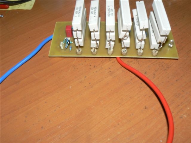

Uvnitř je 12ks LTO článků 40Ah a 12ks BMS jednotek, které
Z jedné strany jsou předimenzovanou proudovou rozpojitelnou svorkovnicí napojeny na jednotlivé aku
LTO články a z druhé strany slaboproudou svorkovnicí do sběrnice.
Každý článek má svoji BMS jednotku. BMS jednotka byla testována v mikrocele vytápěné na + 50°C; A také zamražené na -20°C. Celá aku jednotka dokáže spolehlivě fungovat
V rozmezí teplot -20°C až + 50°C . LTO článkům mrazy nevadí. Co a jak se testovalo. K testování bylo nutné
Vyrobit zdroj s rozlišením a nastavením 1mV rozsah 0 až 5V / 70A.
Viz fotka, kde na výstupu zdroje jsou mosazné svorky M10 a 4 ks
Přívodní bílé vodiče 4mm2 Tedy 8mm2 na jeden pol svorkovnice.
Jako přívod k rozpojitelnému konektoru BMS. Dále bylo nutné na straně výstupu do sběrnice vyrobit přípravek na testování výstupu sběrnice. Současně se osciloskopem měřilo, zda během sepnutí do výkon odporů nedochází k zakmitnutí . Čistota EMC.
Také byly změřeny přechody všech polovodičů, zda úbytky napětí jsou v požadované velikosti. Odpory na BMS jsou kolmo, aby vzduch dobře proudil a odváděl teplo . Výkonové odpory jsou zatěžovány jen na 25% jmenovitého výkonu
Aby součástky se nepřehřívaly a měly vysokou životnost. Např. horní vývod odporu je více zahřátý jako spodní a tak i Cu folie pomáhá teplo rozptylovat. Dosáhlo se velmi nízké
Ustálené teploty BMS během maření energie ve výkon. odporech. Vzdálenost mezi deskami je taková, aby jedna
Deska BMS teplotě neovlivnila druhou desku BMS.

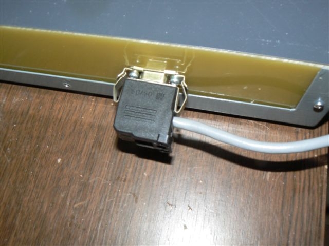

Každý článek hlásí do sběrnice svůj stav podpětí nebo přepětí. V případě přepětí dojde ihned ke spalování přebytečné energie na 6ti ks výkonových odporů- Jednotka BMS byla navržena na
Velmi úsporný provoz a vlastní klidová spotřeba je jen 80mikroA v klidu. To odpovídá
Spotřebě 1Ah z článku za 2 roky. Na pohled vypadá jednotka BMS jednoduše, ale z druhé

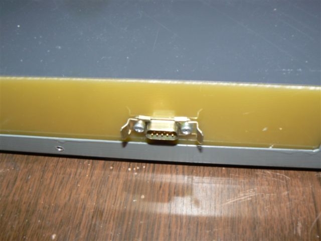

Cu folie je SMD montáž. Výstup ze sběrnice je v konektoru Canon, Jak je vidět
Na další fotce , se zajištěním proti vypadnutí. Všechny výstupy ze sběrnice mají
Prosté paralelní řazení. Informace o podpětí se dostává nově na podpětové bistabilní řídící

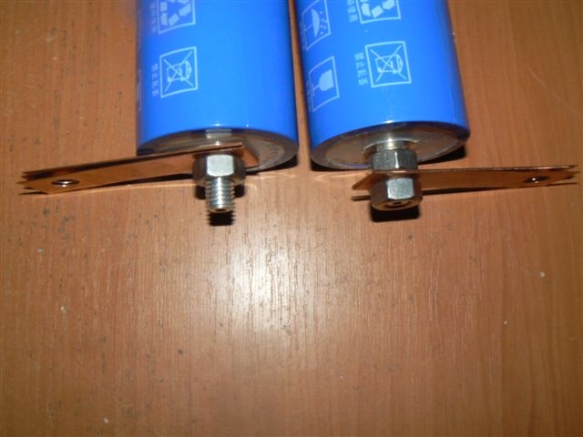

Na čelním panelu jsou vývody mosaznými šrouby M12. Pro štouraly uvádím, že
Barva není uvnitř závitu mosazné matky M12. Uvnitř jsou Cu pásky jako
Propojky o průřezu 50mm2. Každý LTO článek je v ohrádce z izolantu na silikon gumě
Aby se pohltilo případné mechanické pnutí. Na jedné fotce je vidět jak jsou LTO články
Spojeny. Zatímco výrobce předpokládá uchycení jednou matkou, použil jsem matky dvě a
Mechanické namáhání není už na čelo článku, ale mezi matkami na závitu M12 z hliníku.
Změnu jsem udělal z toho důvodu, že jsem se dočetl na zahraničním foru, že přítlak
K čelu článku měl někdy i za následek mechanické uvolnění
Závitu M12 od čela článku. Stisknutím Cu pásku mezi dvě nerez matice s momentem 7Nm, tak toto nehrozí.
Čas ukáže , zda hliník na šroubu M12 nepoteče a spoj je dostatečný k přenesení
proudu stovky A.

Na dalších fotkách je vidět, jak se jednotka BMS odzkoušela i pro LIFEPO4 – 3 vrsvy
Výkonových odporů , balanční proud 16,5A už bez vstupní proudové svorkovnice nebo pro Li-ion
To jsou 2 vrstvy výkonových odporů a balanční proud 12A. Jednotka BMS je tedy variabilní
Pro různé články v rozsahu 1,5V až 5V. S možností nastavitelného napětí pro
Libovolné Podpětí článku nebo přepětí. Vždy hlášení do sběrnice a vždy spalování přebytečné
Energie ve výkon odporech.
Vyzkoušel jsem také 5kW přepínání měniče a DS za pomocí výkon SSR relé s vynechání
3 period, jak jsem popsal dříve Ale co naplat, v SSR relé je tyristor a ten má vždy úbytek a hřeje.
Proto jsem toto přepínání zavrhl a na stejném principu jako jsem popsal v minulosti
Použil nové velmi výkonové relé. V minulosti jsem měl jeden příspěvek o tom, že
Se kontakty rozebraly, nebyly opálené při dříve popsaném zapojení během přepínání.
Nová přepínací jednotka je tak dimenzována na jednu fázi a
Mžikový přepínací bezpečný výkon 15kW
Přepínací jednotka je ale dočasná berlička v času .
Začínám stavět už poslední kombinovaný jednofázový měnič s názvem KŘ 12SIN 15MOD.
Ten název je Konečné řešení 12kW čistý sinus a 15 kW modifikovaný sinus.
Myslím, si, že podřadné spotřebiče typu el. trouba, nebo ohřev vody či
Podlahové topení nepotřebují sinus, ale stačí modifikovaný. / Menší ztráty v měniči /
Nový a poslední měnič velkého výkonu je už stavěný na bázi polovodičových modulů a topologie HF
s obousměrným měničem ke vztahu uložišti LTO..
V této výkonové hladině má možná vlastní tvorba svoje opodstatnění, ale pravděpodobně
Jen pro mě.
Nový a poslední měnič je určený pro budoucí nové FV pole 10kWp až 20kWp.
A v kombinaci s malým vysokoproudým uložištěm LTO 4 až 6kWh.

Tento příspěvek má otevřenou pozici a dnes psaní v tomto vláknu
Posledním příspěvkem definitivně ukončím. První realizovaná sestava FV byla zaměřená na to, že šetřím z faktury 90% ceny tím, že uspora je zaměřena na spotřebiče do 1kW a
Ty dělají na faktuře 90% ceny faktury co platíme.
Nejprve ale k dnešním obrázkům.Fotky nejsou nijak popořádku ale podle popisu je možné k textu přiřadit. Na jedné fotce je experimentální školní
Ostrovní měnič s názvem - rostu s panelem. Vstupní jistič od FV panelů DC 1000V. výstupní jistič AC 16A pro 220V , Tři kontrolní měřáky, provedení měniče HF verze.
Jak název říká ,že výkon roste podle počtů
Panelů v serii. Přiklad 4 panely v serii každý 270Wp. výkon měniče je 220V čistý sinus / 1000VA
Pokud je seriových panelů 270Wp 8ks je výkon měniče 220V čistý sinus / 2000VA.
Rozsah vstupního DC napětí od panelů je 120V až 400V.
Měnič má tedy menší výkony do 2500VA spíše jako školní měnič a odrazový
můstek k větším výkonům.
Takový měnič by měl ale význam, v době, kdy panel stál 20tis.Kč. Dnes takový měnič nemá opodstatnění i když umí fungovat mimo DS i bez aku. Na další fotce je aku jednotka
proudu stovky A.
Dvě aku jednotky 27,6V se vždy řadí do serie. A pak výsledek 55,2 V paraleně
S další sestavou.
Nebo pro případ jiného měniče je možné všechny aku jednotky výkonově řadit do serie, ale
Výstupy ze sběrnice na Canon vždy paralelně. Bez ohledu na výkonové zapojení LTO aku jednotek.
Sestava aku jednotky je velmi pracná a pokud bych započítal každý šroubek nebo
Odpor, obsahuje jedna aku jednotka skoro 600 součástek. Nikde není ale
Žádný kondenzátor elektrolyt s omezenou dobou životnosti a ani žádná LED dioda, která by zvyšovala zbytečně spotřebu. Jedinou LED
Diodou je indikační LEDka při spalování přebytečné energie při dosažení stavu přepětí.
I když aku jednotka má standartní výšku 2U a šířku do racku, na délka je long a tedy
Mimo standart. Aku jednotky tak budou v regálu nad sebou v policích na vozíku.
Na fotce je vidět, že jedna aku
Jednotka má na čelním panelu vyvedené kontaktní pole ke každému článku.
Jen pro mě.

Aký je prechodový odpor toho uchytenia cez 2x matica ? Veď tam sa ten Cu pásik x 3 ks
skoro vobec nedotýka skrutky.
Kde sa možem dočítať, že 40 Ah LTO možem pri - 20 *C nabíjať 400 A prúdom
bez výraznej degradácie Ti elektródy ?
Kto tvrdí, na základe čoho, že LTO pri uskladnení a užívaní pri 10 až 15 *C
nemožu dosiahnuť aj 20 r. service life ?

ad 1. 3 měděné spojky celkem 50mm2 jsou stisknuté mezi nerez matice. Nemám hotový vozík s regály
tedy jsem prakticky nezkoušel a ani
jsem přechodový odpor tohoto spoje neměřil. Pokud by to dělalo problém, dám jednu matici mosaznou.
Osobně vidím raději vysokoproudé LTO, které mají spojky už od výrobce svařené laserem. To existuje také.
A je to spolehlivé bezudržbové spojení. Tady bych mohl teoreticky svařit hliníkem hliníkovou
propojku. Dělat to nebudu.

Další věc, kterou jsem později předělával byla celková koncepce základního modulu 12V baterky. V příloze jsou fotky. Základním modulem
celkové baterky je zakladní baterka vždy 12V a je celkem jedno zda je složena ze 4ks Lifepo4 nebo 6ks LTO. Základní modul baterky 12V je vždy sestaven tak, aby měl váhu kolem 20kg a moduly baterek 12V pak šly libovolně řadit do serie nebo paralelně přes pojistky. Nebo z modulů 12V vytvářet i libovolné serio paralelní kombinace. Původní koncepce baterky , která je popsána v mém domovském vláknu obsahovala nerez matky. Ukázalo se, že mají velký přechodový odpor.
Zásadní tedy je, že všechny matice jsou nyní mosazné a v případě, že se dávají třeba i na hliníkové šrouby, je použita elektrotechnická kontaktní pasta na hliníkové přechody. Po přestavbě a výměně matic za mosaz je vše v pořádku. Na jedné fotce je vidět i 6ks malých plošných spojů v případě LTO. V případě Lifepo4 stačí plošné spoje jen 4ks. Každý plošný spoj obsahuje přesnou a velmi stabilní napětovou referenci 1,235V společnou pro dva komparátory. Jeden komparátor je pro sepnutí podpětí, druhý pro přepětí každého článku. . Výstup komparátoru každého komparátoru je napojen vždy na optočleny. Na pravé straně optočlenů můžete vidět , že každý plošný spoj má dva rozpojitelné konektory a na pravé straně fotky je sběrnicový plošný spoj, kdy jedna sběrnice jsou výstupy optočlenů pro podpětí a druhá sběrnice pro přepětí. V případě přepětí na horní hranici napětí článku dojde také k sepnutí dvou kusů odporů 10W a článek si zabalancuje na horním napětí. Ale do odporu 10W jde proud jen 1,5A , odpor 10W je tedy předimenzovaný a protože jsou odpory dva, tak celkový proud, kdy dochází k maření energie v odporech nad hodní napětí je jen 2 x 1,5A tedy 3A. Ale volbou odporů mohu mít např. celkově 2A nebo neopak i více jak 3A. Na baterce je tak vyvedena
rozpojitelnou svorkovnicí dva vodiče jako podpětí a dva vodiče jako přepětí.To je ta svorkovnice napravo zelená 4PIN a vedle je jen zelená 2PIN pomocná svorkovnice kde je celkové napětí bateriového modulu 12V a to se nepropojuje nijak.Svorkovnice 2PIN 12V je pomocná svorkovnice, 12V nejedná se o silové vývody. Silové vývody 12V jsou tvořeny mosazným závitem M12. A i když silově baterku zapojuji libovolně do seriové kombinace nebo serio paralelně, tak vždy jen na základních modulech připojuji paralelně výstup podpětí na podpětí a výstup přepětí na přepětí. A protože jsem se zmínil o optočlenech, tak každý článek je vůči všem jiným článkům oddělený elektrickou izolační pevností opotočlenu 5kV. A desky plošných spojů jsou vždy stejné pro LTO, Life nebo li-ion, jen se nastaví vždy správné pracovní podmínky pro překlápění dolní mezní napětí a horní napětí článku aby to odpovídalo příslušným podmínkám
pro¨LTO nebo LIFE nebo li-ion. V dalším příspěvku pak popíši řízení celé elektrárny, které je víc než jednoduché a co je jednoduché je i spolehlivé. Komunikace tedy neobsahuje žádné protokoly ale spíše v čase velmi pomalé reakce 0 nebo jednička a to vše jde měřit voltmetrem. Není zde obsažený jediný procesor, je to jednoduché a tomu odpovídá i klidový pohotovostní odběr jednoho plošného spoje zjednoho článku a to je 100uA, tedy 0,1mA. V budoucím přispěvku pak systém popíši podrobně i s fotkami plošných spojů a návazností řídícího relé Leonardo, Leonardo dostává informaci o podpětí libovolného článku ze sběrnice optočlenů a Leonardo umí řídít chod libovolného měniče i Victron a jak se informace z optočlenů o přepětí zase dostane na polovodičový DC stykač, který odpojí panely od baterky. Také podrobně vysvětlím proč nepotřebuji regulátor MPPT a přesto oproti regulátoru MPPT dosahuji více jak 100% energetický zisk ve srovnání s regulátorem MPPT. TO vše podrobně rozeberu v budoucím příspěvku, jen jsem chtěl ukázat koncepci tvorby základních modulů baterky 12V včetně uvodního popisu BMS .BMS je stavebnicová a je stejná jak pro nízkonapětové baterky systémové napětí 48V, tak umožní vytvořit stejným způsobem i HV baterku. Ale i to popíši v budoucím příspěvku.

Jeden z častých požadavků je ohřev vody. Na ukázku předkládám fotky jak jsem řešil u rodinného příslušníka.Byl zde požadavek na celoroční ohřev vody v maximální míře a zálohovaný z DS. Proto jsou zde 3 stringy 3p6s , tomu odpovídá v rozvaděči 6ks pojistkových držáků 10x 38 a protože zde byla obava z možného požáru na střeše, každý string je zapojený přes detektor DC oblouku a jiskření. Označení zkratkou je AFDD . Tyto detektory 2s jsou dvojkanálové a proto bylo potřeba na tři stringy 2ks těchto detektorů , kde jeden kanál ve dvojkanálovém detektoru DC oblouku je nevyužitý. To je vidět v horní části vstupního DC rozvaděče. Dvojkanálový detektor DC oblouku a jiskření je v krabičce na DIN lištu velikost 4s. Obsahuje také výstupní relé , zvukový alarm po dobu mimořádné události a pamětˇ mimořádné události , kdy potom svítí trvale červená LED dioda i po odeznění mimořádné události. Ale pokud by došlo k mimořádné události, jiskření nebo DC oblouk někde v těch 3 stringů na střeše, tak během milisekund výstupní relé v detektoru DC oblouku sepne vyrážecí cívku EATON a ta ihned rozpojí silnoproudé kontakty všech 3ks DC polarizovaných jističů EATON a případný DC oblouk ihned zhasne, protože silnoproudý DC obvod stringu je DC jističi EATON obvody bleskově rozpojen. Pamět mimořádné události se resetuje tlačítkem.Na další fotce technické místnosti je vidět bojler 250l a ten má 3 šachty na 3 suchá topná tělesa, každé 230V / 2,2kW . Obsazená jsou pouze dvě suché spirály 2,2kW. Jedna je pro fotovoltaiku, kde je druhý DC rozvaděč. ten má DC watmetr , který přestal nyní fungovat a čeká na výměnu. AC rozvaděč obsahuje programovatelný časový spínač s automatickým přepínáním letní a zimní čas. Jsou zde vidět termostaty pracovní a termostaty havarijní. U fotovoltaiky je pracovní termostat nastavený na 65°C a u části AC záloha je nastavený pracovní termostat pouze na 42°C. Aby se z DS odebralo minimum energie pokud by FV ohřev nestačil. Obě spirály AC i DC mají také havarijní termostaty nastavené na 90°C. Zapínání AC části z DS je každý den v 16 hodin. Ale protože termostat z FV je nastavený na vyšší teplotu, než termostat z DS, tak elektřina z DS do bojleru se dostává jen málo za vyjímečně špatných dnů v zimě. Oba havarijní termostaty rozpojují obvod opět přes vyrážecí cívku s příslušným jističem. Vyrážecí cívky s jističem byly použity EATON, ale existují i jiní výrobci, levnější.Polarizovaný DC jistič znamená, že má označené zapojení + a - .Polarita zapojení se musí dodržet a tyto jističe na DC pak vyfukují pomocí magnetu oblouk při rozpojení kontaktu uvnitř do zhášecí komůrky. Na fotce také vidíte teplotní modul, který měří a ukazuje zeleně aktuální teplotu vody v bojleru. Střídač pro spirálu je s výstupem obdélník na principu V control. Během dvou roků detektor DC oblouku a jiskření nebyl nikdy aktivovaný žádným falešným impulsem a zatím k mimořádné události, požáru na střeše nedošlo. Detektor DC oblouku má v sobě ochranu proti aktivaci falešným impulsem. Jen dodám, že pracovní termostat FV ma signalizaci pomocí dvou LED diod zda je sepnutý nebo rozepnutý pracovní termostat. Dvě zelené a dvě modré LED diody ukazují okamžitý pracovní stav termostatu. Dvě diody proto, že se vizualizuje samostaně kladný a záporný obdélník z FV střídače pro spirálu.Popsaná koncepce ohřevu vody u rodinného příslušníka se tak odsvědčila .

Ale ten DC watmetr má dva konektory. Pomocné napájení 5až 12V a potom druhý konektor 0-300V.
Není vůbec připojený pomocný zdroj 12V na prvním konektoru. Má zapojený pouze jeden konektor s označením 0-300V.
A zapojený proudový bočník. Tak to jelo celou dobu a tím, že v noci to nic neukazovalo, nemělo to napětí, ale správný poslední kWh
si to pamatovalo a připočítavalo kWh přes den. Každou noc tam tedy na přístroji bylo 0V, jak píšeš. Nezdá se mně , že by pomohlo ten
vstup 0-300V odpojit na více dní. Ale zkusit to mohu.
