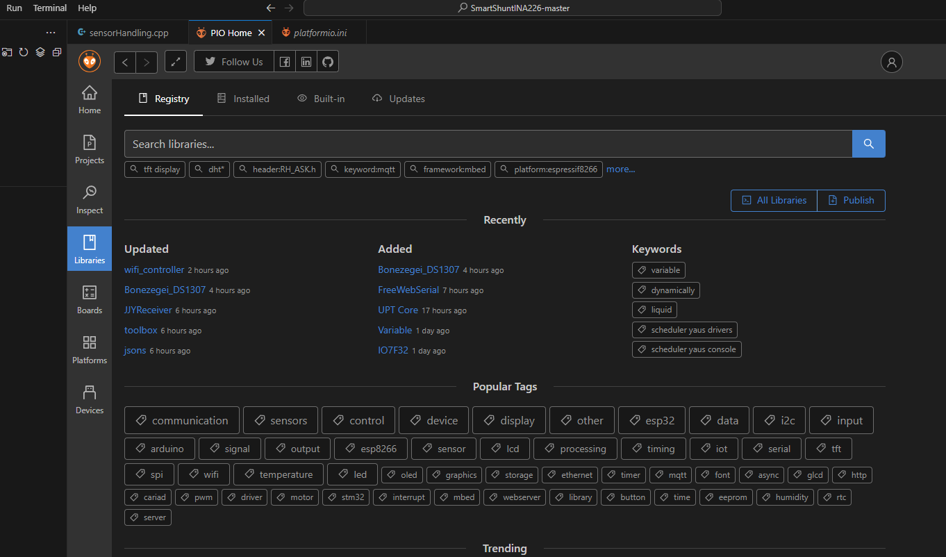

Re: Smart Shunt INA226
Je to projekt napsanej pro PlatformIO. Najdi si navod jak to nainstalovat a rozjet. Pak staci projekt z gitu stahnout a otevrit. Dal ti pak uz muzeme poradit kdyby neco drhlo.
https://platformio.org/install/ide?install=vscode

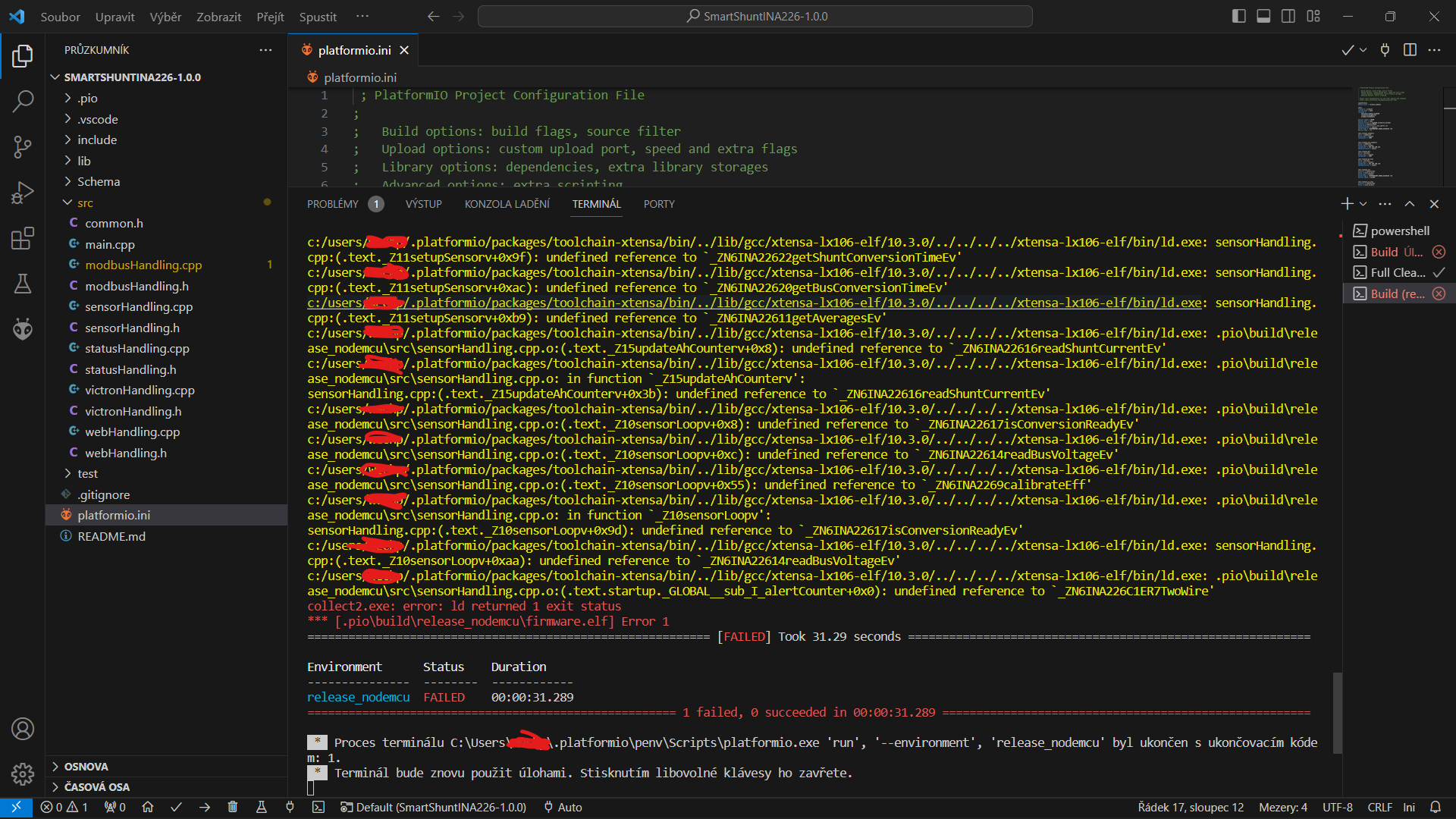

VisualStudioCode jsem měl z pokusů s tím elměrem, no, tak platformIO nainstalované, stažené source z githubu, při prvním pokusu o build to řvalo něco o chybějící ina226,h, tak jsem to na tom githubu našel a stáhl z dalšího, pleskl do lib, tak to pak už neřvalo. Tak to půl minuty něco dělalo a končí žlutým textem
Ten problém jedna mluví něco o smazání objektu, ale tipuji, že nic kritického, když to borcovi normálně prošlo.
Obrázky jsou z nodemcu, pak jsem zkoušel to d1, ale výsledek stejný.
Do složky projektu "SmartShuntINA226-master\lib\INA226Lib\" zkopíruješ z jeho gituhttps://github.com/kscholty/INA226Lib/tree/master/src soubory INA226.cpp a INA226.h (má je upravené).
Do projektu v Platformiu vyhledáš a přidaš knihovny (sice by se měly přidat samy, ale mě ne):
emelianov/modbus-esp8266
locoduino/RingBuffer
prampec/IotWebConf pak to bude vypadat takto: a je to.
Doplnění:
Platformio nabízi starší verzi INA226Lib, která v projektu není použitelná.
Do složky projektu "SmartShuntINA226-master\lib\INA226Lib\" zkopíruješ z jeho gitu https://github.com/kscholty/INA226Lib/tree/master/src nebo z https://github.com/peterus/INA226Lib/tree/master/src soubory INA226.cpp a INA226.h.kamils píše: sob úno 10, 2024 10:56 amDo složky projektu "SmartShuntINA226-master\lib\INA226Lib\" zkopíruješ z jeho gituhttps://github.com/kscholty/INA226Lib/tree/master/src soubory INA226.cpp a INA226.h (má je upravené).
