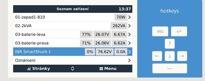

Tak to doopravdy jede i pod Victronem ... Nemám připojený zatím žádný shunt, ale jak vidno z obrázku, dává to zajímavé napětí.
Bohužel konstanta pro přepočet je v kódu natvrdo, no a vzhledem k tomu, že tomu programování rozumím jak koza petrželi, tak sice jsem našel, ve kterém souboru (VoltageCalibrationFactor ve https://github.com/kscholty/SmartShuntI ... ndling.cpp) to ten autor má, ale to je asi tak všechno, co s tím zvládnu udělat
Někdo by to mohl po tom roku dotáhnout ... Nedělám si iluze, že když připojím další, že to bude mít stejné S/N atd...

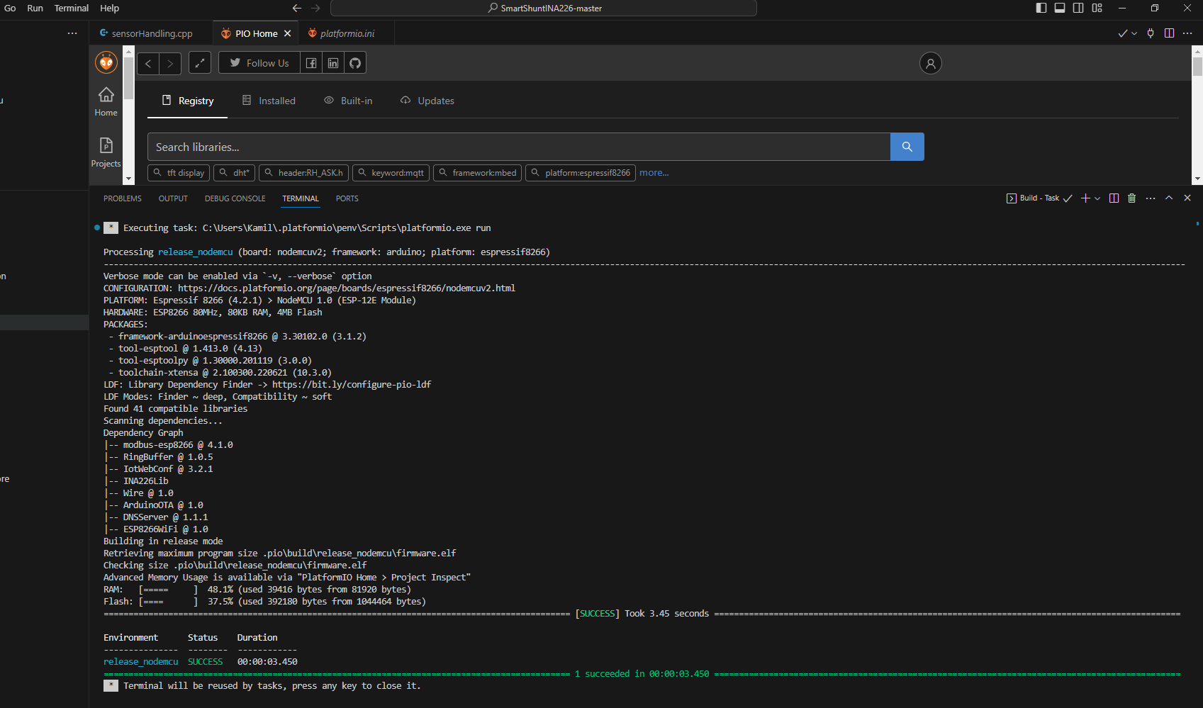

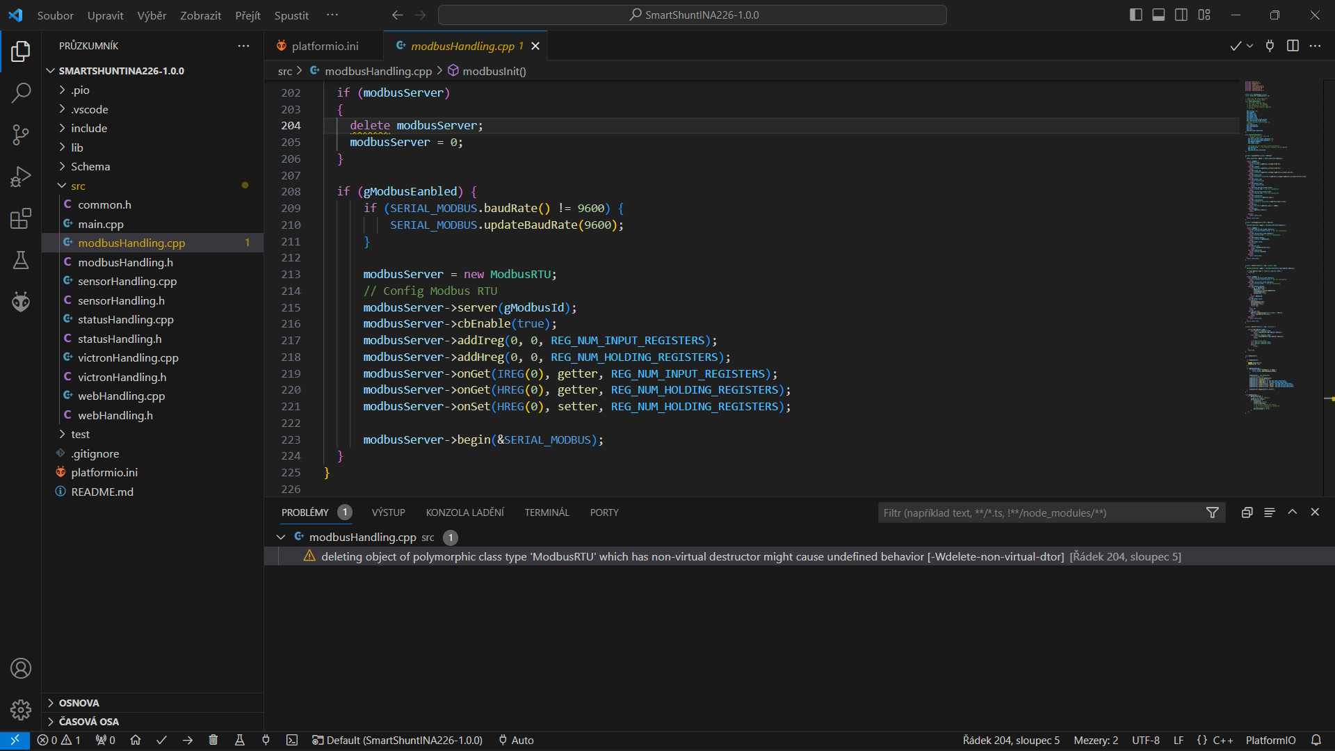

VisualStudioCode jsem měl z pokusů s tím elměrem, no, tak platformIO nainstalované, stažené source z githubu, při prvním pokusu o build to řvalo něco o chybějící ina226,h, tak jsem to na tom githubu našel a stáhl z dalšího, pleskl do lib, tak to pak už neřvalo. Tak to půl minuty něco dělalo a končí žlutým textem
Ten problém jedna mluví něco o smazání objektu, ale tipuji, že nic kritického, když to borcovi normálně prošlo.
Obrázky jsou z nodemcu, pak jsem zkoušel to d1, ale výsledek stejný.

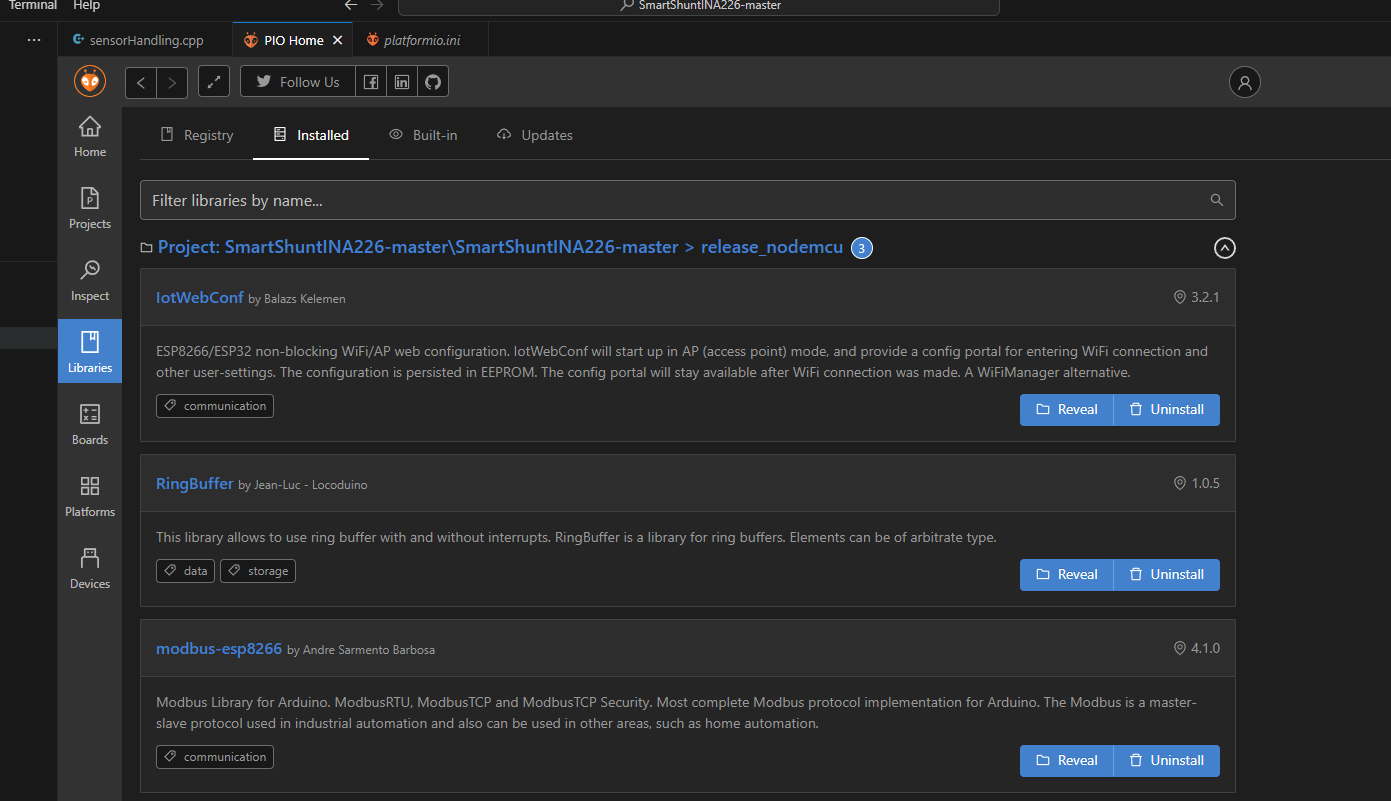

Do složky projektu "SmartShuntINA226-master\lib\INA226Lib\" zkopíruješ z jeho gituhttps://github.com/kscholty/INA226Lib/tree/master/src soubory INA226.cpp a INA226.h (má je upravené).
Do projektu v Platformiu vyhledáš a přidaš knihovny (sice by se měly přidat samy, ale mě ne):
emelianov/modbus-esp8266
locoduino/RingBuffer
prampec/IotWebConf pak to bude vypadat takto: a je to.

Platformio nabízi starší verzi INA226Lib, která v projektu není použitelná.
Do složky projektu "SmartShuntINA226-master\lib\INA226Lib\" zkopíruješ z jeho gitu https://github.com/kscholty/INA226Lib/tree/master/src nebo z https://github.com/peterus/INA226Lib/tree/master/src soubory INA226.cpp a INA226.h.kamils píše: sob úno 10, 2024 10:56 amDo složky projektu "SmartShuntINA226-master\lib\INA226Lib\" zkopíruješ z jeho gituhttps://github.com/kscholty/INA226Lib/tree/master/src soubory INA226.cpp a INA226.h (má je upravené).
