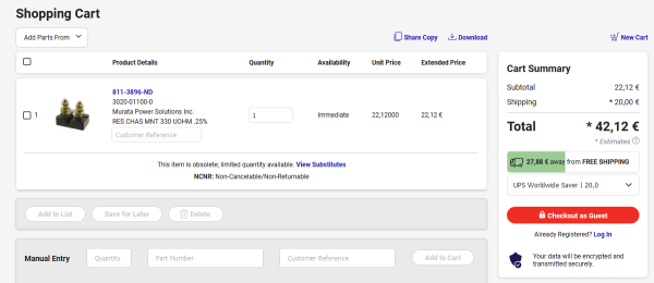

Mám to nahádzané v košíku v Mousseri (okrem Murata shuntu, ten je zase v Digikey), vychádza to bez rezistorov, kondenzátorov a PCB na cca 50€ + poštovné. Ak by mal niekto seriózny záujem, môžme urobiť zbierku a postaviť pár kusov.

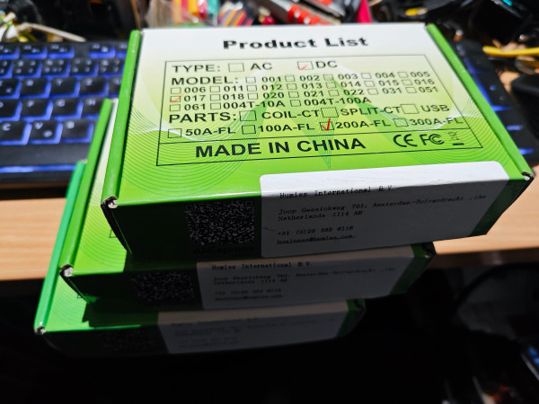

Smart shunt ale dlouho nic protože nebyl dostupný INA. Jako alternativa k tomu měl bejt PZEM-017, tak jsem je nakoupil a než to dorazilo tak jsem pořídil 4x JK BMS a celé diyBMS šlo do krabice.

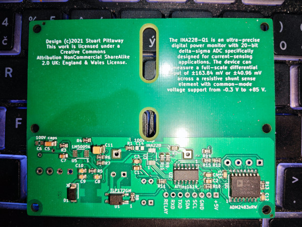

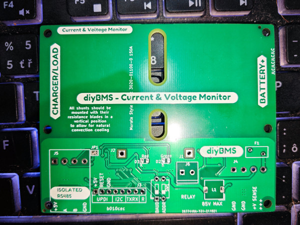

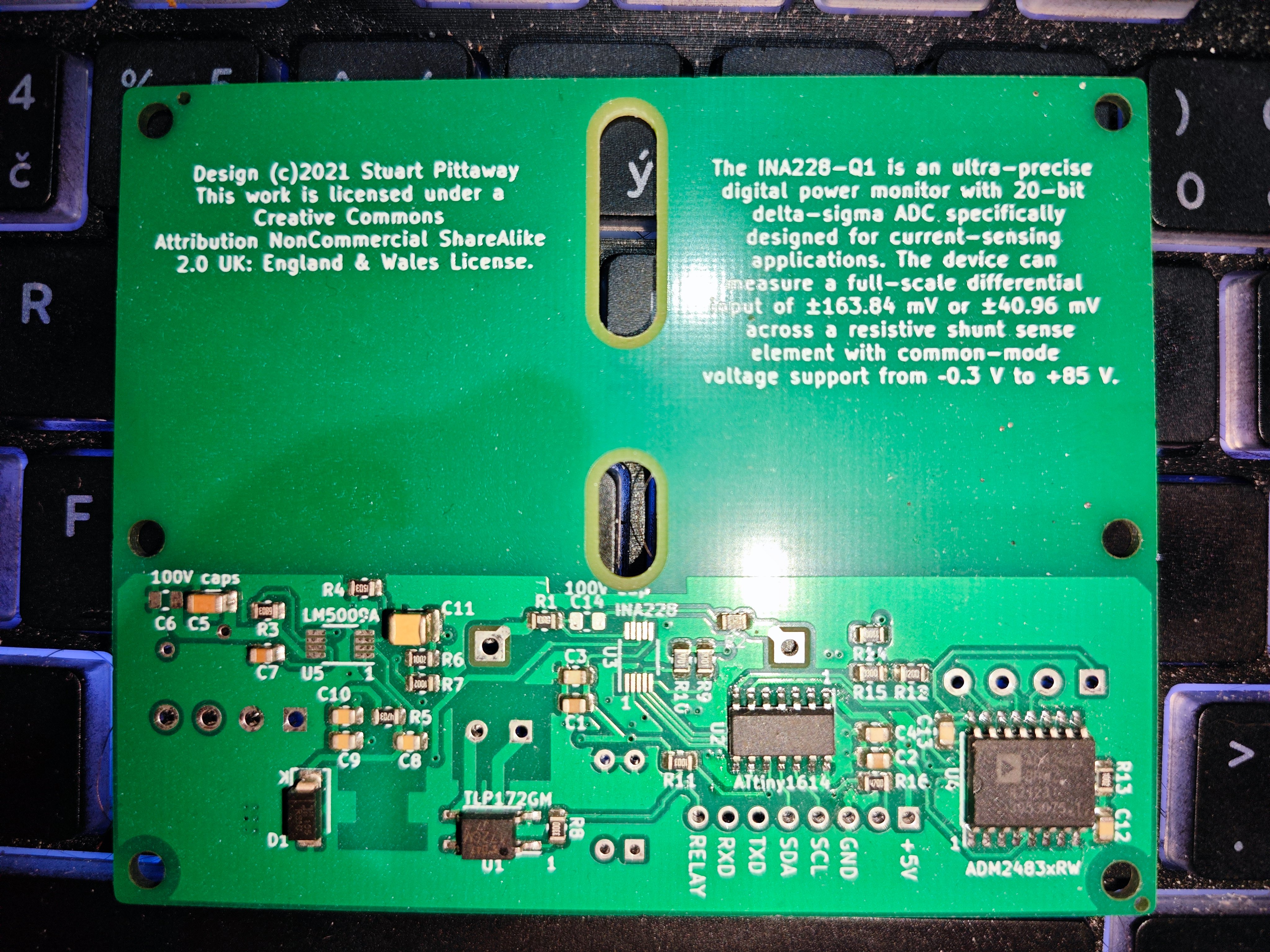

Ja som tento shunt aj vyrobil, aj obcas pouzivam. Jeho vyhoda je izolacia (oproti novsej verzi s INA229 na obrazku), ktora je osadena na BMS 4.6.
Limit je cca 80V (INA228/229).
Predbezna cenova kalkulacia je cca nasledovna: DPS 25e, osadenie suciastkami (SMT) 25e, INA+programovanie ATTINY 25e, murata 25e. cca 100e dokopy. Ak by bol zaujem viem vyrobit aj zaslat, ale reklamaciu ani papiere riesit nebudem - vysvetlenie nizsie. Kazdy kus by bol samozrejme otestovany, ale za to co s nim ludia spravia uz nerucim.
Ak by bol zaujem, treba napisat a mozeme to zriesit.
Rovno poviem, nie je to urcene do ruk ludom, ktori nevedia robit s citlivou elektronikou. Dal som par pokusov s testami medzi "laikmi", vacsinou to skoncilo znicenim lebo nespravna montaz. Manual nikto necita a zariadenie ako take ma ochranu vstupov/vystupov riesenu velmi slabo. Ale funkcnost je oproti cinskym blackboxom neporovnatelna. V nami produkovanych battery boxoch sa to sprava vyborne, zatial ziadna reklamacia. Current shunt s izolaciou (toto) je na tom samozrejme lepsie ako MCB4.6.
PZM017 je nepouzitelna, nemeria ani SOC ani smer prudu.

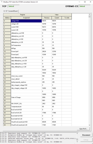

já to postavil, naládoval sw a nějak mi to nechdí. blikají na tom nějak led, ale nechce to komunikovat, nevím kde je chyba. Mám tady víc kusů, asi i osazenejch, nechceš mi to za úplatu oživit?

V pohode, pošlem adresu, ale pod stromček to už nestíhamekodl69 píše: ned pro 24, 2023 12:27 pmjá to postavil, naládoval sw a nějak mi to nechdí. blikají na tom nějak led, ale nechce to komunikovat, nevím kde je chyba. Mám tady víc kusů, asi i osazenejch, nechceš mi to za úplatu oživit?

Tak kodl69 mi to nakoniec poslal domov na oživenie, stálo ma to jednu prebdenú noc. Registre na githube patria pre samotnú diyBMS a nie pre CurrentShunt! Modbus registre pre CurrentShunt sú 0-57, device ID = 90, parametre RS485 19200/8N1. Pekne mi to číta cez TCP modbus, ale v HA alebo na ESPhome treba ešte urobiť kalkulácie tých double hodnôt.

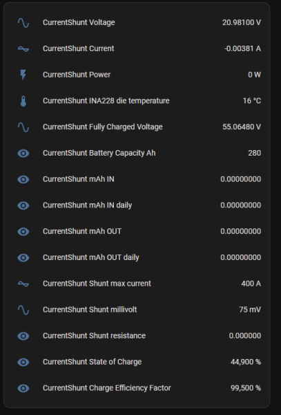

Re: diyBMS-CurrentShunt - kto staval a/alebo používa?
A už aj pridané do HA, cez spomínaný modbus tcp.

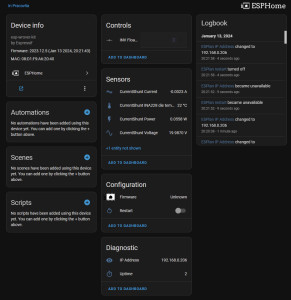

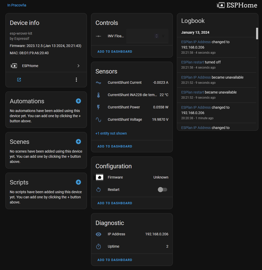

A teraz už aj cez ESPhome a RS485, použil som LaskaKit ESPlan ESP32 LAN8720A MAX485, je to fakt parádna doska, môžem len odporučiť! Zatiaľ bez shuntu, ale už sú na ceste.
Ak by niekto chcel, viem dodať malú dosku s ESP32 ktorá sa pripojí na tento diyBMS-CurrentShunt na RX, TX, GND, 5V a bude mať firmware ESPhome na jednoduchú bezdrôtovú integráciu do Home assistanta. V podstate Victron SmartShunt ale nie cez BT, ale cez WiFi. Možno to bude zaujímavé pre niekoho, kto nechce riešiť RS485.

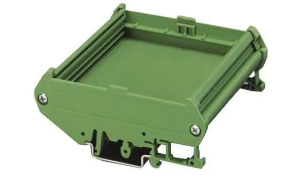

Ahojte, takéto držiaky nemá niekto skladom aj v SK/CZ?

Možná, že něco takového ma Enika, nevím jestli pasují rozměry: https://www.enika.cz/komponenty/konstru ... t-xt-e107/

72mm držák DPS, klasika, kupoval jsem na TME a prodává to kde kdo. https://www.tme.eu/cz/details/dm72-100- ... 14-100z-h/
já mám bočník přímo na sběrně, tj mechanicky to naopak celý drží za bočník a spodní stranu jsem zakryl krabičkou vytištěnou na 3d tiskárně, mám to jenom na naklapnutí, jenom kvůli náhodnýmu dotyku spodní strany. U eniky by to byl systém E72. Chystám se něco takovýho nachystat pro 3d tisk, tohle mi přijde zbytečně předražený...

Veru tak, dám to vytlačiť na 3D!
