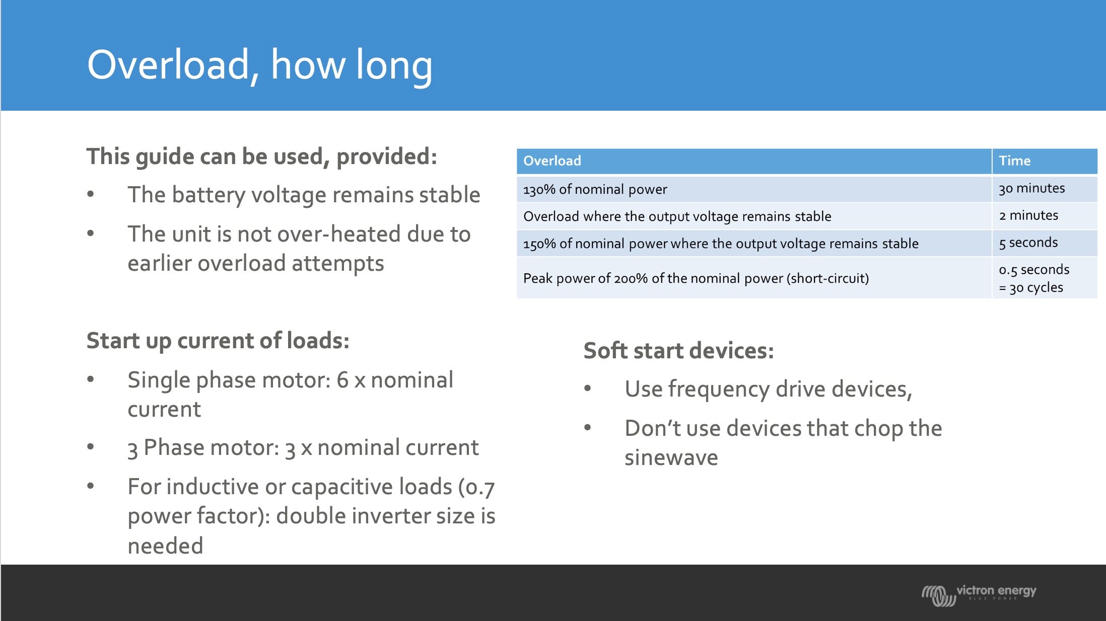

Takže, otázka Extra jednoduchá je, jestli Peak u Victron MPII 5K má někdo vyzkoušený a po jakou dobu? Protože výrobce se brání jakékoliv specifikaci.
Potřetí: Šlo mi o peak do reakce proudového relé, to může být třeba 0,2 sekundy a ne vaření vody 3 minuty!
Protože rada, Ať si koupím čtyřikrát dražší silnější přístroj, že se mi zaplatí, mi přijde úplně mimo (Anebo spíše nemístný vtip).
Jiné měniče napětí udávají přetížení 200% po dobu např. 30 s (zde to je méně než 200% a po zcela nepředvídatelnou dobu), Výrobce nechce za nic ručit, a jediná možnost je zkušenost - Nicméně když to nevíte, tak přesto máte potřebu si kopnout, protože nevěřím tomu, že nevíte, co to je prodové RL, když to vím i já jako naprostý laik, Neználek čehokoliv o elektrice a červený hadr pro ty s velmi malým …. kteří mají neustále potřebu mi dávat -1 a vypisovat blbiny o Chvaletické el.

a prakticka zkusenost je ovlivnena tema faktorama co jsem ti napsal, takze ti nekdo muze rict ze jel na 150% klidne 5min a jiny ti rekne 10s ... za celou dobu co jedu pod victronem, tak jsem overload mel 2xHyp píše: stř srp 07, 2024 12:22 pm Ptal jsem se na praktickou zkušenost a ne na mlžení Victronu. To jsem si samozřejmě našel jejich odpověď ve fóru, proto jsem na to ani nekladl dotaz k nim.
Jelikož máš doma 3KVA Tak bys to mohl nějakým způsobem vědět v praxi… Čekal jsem odpověď typu: 0,5 s než zareaguje Proudové relé to v pohodě zvládne.
Odporová zátěž by podle té tabulky neměla být problém stopadesát procent 5 s, jestli to chápu správně a nespadne napětí zdroje…
Jakým mechanismem vlastně dojde k odpojení, je tam snímač napětí nebo magnetická nebo tepelná ochrana? Ono to počítá cykly, tam je počítadlo?
1, 128% nominalniho vykonu po dobu cca 4min, nasledne spotreba klesla, takze pouze warning v systemu
2, 161% nominalniho vykonu po dobu 4s , nasledne spotreba klesla, takze pouze warning v systemu
o obou pripadech jsem nemel sanci si cehokoliv vsimnou, system jel bez problemu, zvladl pretizeni ... ve vysledku je ti dana odpoved stejne k nicemu, jelikoz v tvem pripade (jina instalace) muze klidne 150% zatez vydrzet vterinu ...
btw pokud jsi "samozrejme" procital victron forum kde jsi to "samozrejme" nasel, tak proc potom pokladas otazku:
"Odporová zátěž by podle té tabulky neměla být problém stopadesát procent 5 s, jestli to chápu správně a nespadne napětí zdroje…"
jiste ze je tam pocitadlo, je tam permonik, kterej dela carky za kazdej overload a jak jich mas vic jak 10, tak ti to pekne "spocita" ...

Antracit V tom obrázku co jsi poslal je napsáno 30 cyklu = 0.5s
Pokud jsi to vzal id někud kde je 60 Hz tim by to mohlo byt. Myslíš že když si přečtu data šít že budu chytrej jak ty když vtom a ležíš X let?
Ale stejně nevím, jak technicky zafunguje to omezení.
Pokud jsi to vzal id někud kde je 60 Hz tim by to mohlo byt. Myslíš že když si přečtu data šít že budu chytrej jak ty když vtom a ležíš X let?Ale stejně nevím, jak technicky zafunguje to omezení.
