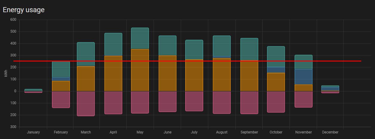

Pozri, ja mám aj plyn na TÚV a kúrenie, ale do FVE som išiel kvôli inflácii a tiež ako koníček. Základnú spotrebu máme cca 4 MWh, prikladám graf od nasadenia FVE. Všetko nad čiarou je ohrev TÚV v 150 litrovom bojleri ktorý som preto kúpil a dopojil. Ak by to mal byť nový bojler a robota od vodára, asi by sa to vracalo o rok dlhšie... Každopádne, teplá voda bola zohriata "zadarmo" asi 6 mesiacov v roku, niečo zobralo aj kúrenie a chladenie dvoma klímami, čo mi (kúrenie) ušetrilo niečo dreva do krbu. Mne vychádza návratnosť pri zohľadnení TÚV aj úspory za drevo cca 9 rokov. Teraz by ma baterka vyšla o 1000€ menej a panely tiež asi o 800€ menej, to by bolo o dva roky skôr vrátené. Pri tých 4 MWh mi to už príde v pohode, rentabilné, ale žiadna zlatá baňa.

TomHC: Přesně, to řešení co píšeš mi dává realistický pohled na věc. Akorát máš v základu 2x vyšší spotřebu než mám aktuálně já. Já mám v elektřině spotřebu cca 2MW - cca 14.000Kč/rok. Náklady na ohřev TUV plynem jsou 5.000Kč/rok. Jinak 150l bojler mi přijde malý pro 4 osoby, to nestačí na celodenní teplou vodu, musela by se po spotřebování dohřívat z plynu. Návratnost v tvém případě si myslím, že je reálná. Jen nad 7 let roste riziko, že něco odejde, baterie už také nebude mít plnou kapacitu, atd, tak ta návratnost (v reálu) bude možná ještě delší.
