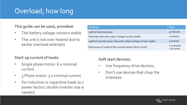

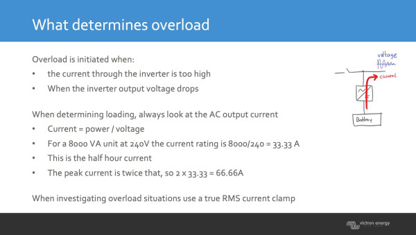

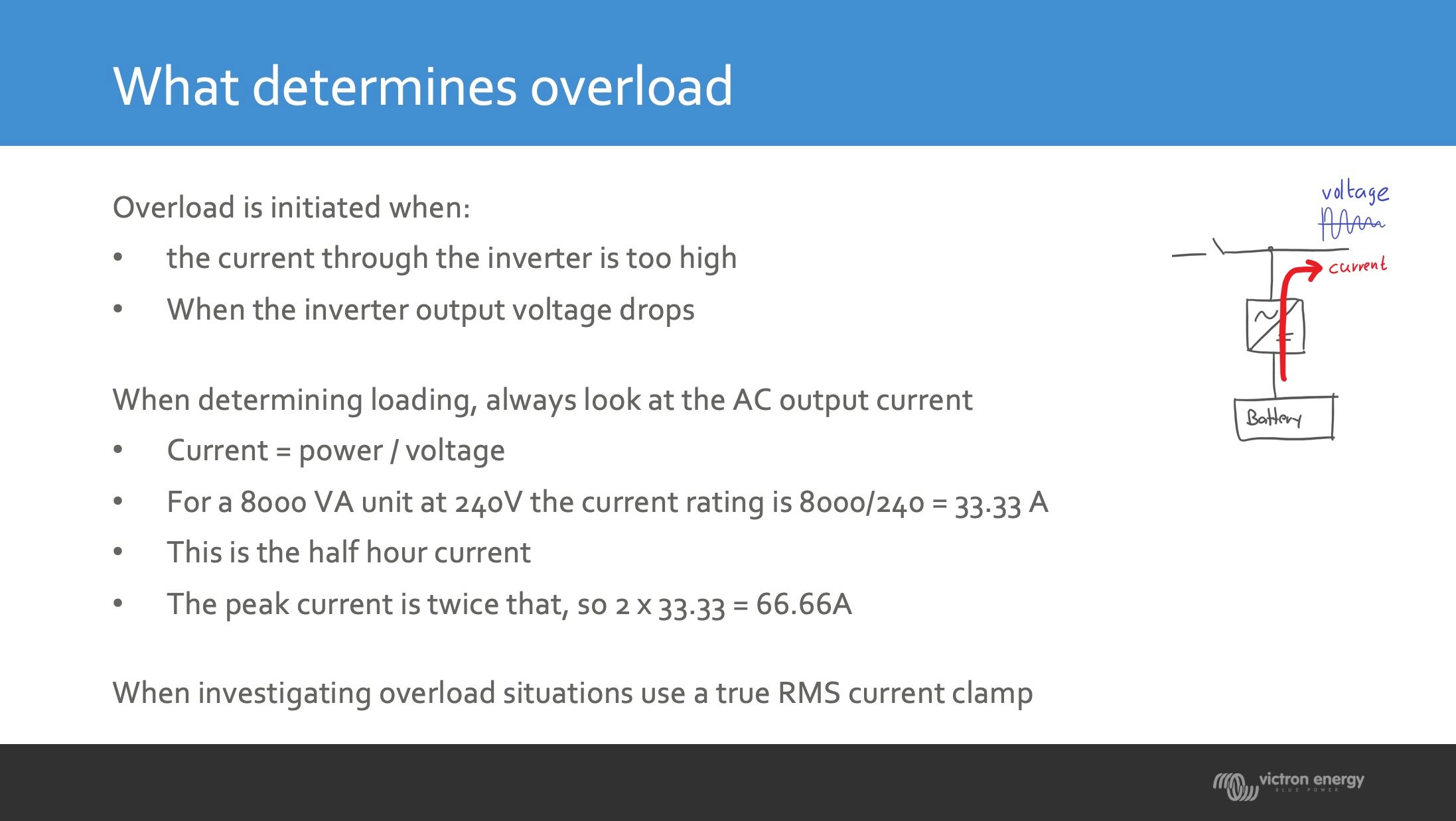

Já jsem napsal:
Proto mě napadlo, že než zareaguje Prioritní relé, tak to spadne do poruchy
Takže, otázka Extra jednoduchá je, jestli Peak u Victron MPII 5K má někdo vyzkoušený a po jakou dobu? Protože výrobce se brání jakékoliv specifikaci.
Potřetí: Šlo mi o peak do reakce proudového relé, to může být třeba 0,2 sekundy a ne vaření vody 3 minuty!
Protože rada, Ať si koupím čtyřikrát dražší silnější přístroj, že se mi zaplatí, mi přijde úplně mimo (Anebo spíše nemístný vtip).
Jiné měniče napětí udávají přetížení 200% po dobu např. 30 s (zde to je méně než 200% a po zcela nepředvídatelnou dobu), Výrobce nechce za nic ručit, a jediná možnost je zkušenost - Nicméně když to nevíte, tak přesto máte potřebu si kopnout, protože nevěřím tomu, že nevíte, co to je prodové RL, když to vím i já jako naprostý laik, Neználek čehokoliv o elektrice a červený hadr pro ty s velmi malým …. kteří mají neustále potřebu mi dávat -1 a vypisovat blbiny o Chvaletické el.

a prakticka zkusenost je ovlivnena tema faktorama co jsem ti napsal, takze ti nekdo muze rict ze jel na 150% klidne 5min a jiny ti rekne 10s ... za celou dobu co jedu pod victronem, tak jsem overload mel 2xHyp píše: stř srp 07, 2024 12:22 pmPtal jsem se na praktickou zkušenost a ne na mlžení Victronu. To jsem si samozřejmě našel jejich odpověď ve fóru, proto jsem na to ani nekladl dotaz k nim.
Jelikož máš doma 3KVA Tak bys to mohl nějakým způsobem vědět v praxi… Čekal jsem odpověď typu: 0,5 s než zareaguje Proudové relé to v pohodě zvládne.
Odporová zátěž by podle té tabulky neměla být problém stopadesát procent 5 s, jestli to chápu správně a nespadne napětí zdroje…
Jakým mechanismem vlastně dojde k odpojení, je tam snímač napětí nebo magnetická nebo tepelná ochrana? Ono to počítá cykly, tam je počítadlo?
1, 128% nominalniho vykonu po dobu cca 4min, nasledne spotreba klesla, takze pouze warning v systemu
2, 161% nominalniho vykonu po dobu 4s , nasledne spotreba klesla, takze pouze warning v systemu
o obou pripadech jsem nemel sanci si cehokoliv vsimnou, system jel bez problemu, zvladl pretizeni ... ve vysledku je ti dana odpoved stejne k nicemu, jelikoz v tvem pripade (jina instalace) muze klidne 150% zatez vydrzet vterinu ...
btw pokud jsi "samozrejme" procital victron forum kde jsi to "samozrejme" nasel, tak proc potom pokladas otazku:
"Odporová zátěž by podle té tabulky neměla být problém stopadesát procent 5 s, jestli to chápu správně a nespadne napětí zdroje…"
jiste ze je tam pocitadlo, je tam permonik, kterej dela carky za kazdej overload a jak jich mas vic jak 10, tak ti to pekne "spocita" ...

Antracit V tom obrázku co jsi poslal je napsáno 30 cyklu = 0.5s
Pokud jsi to vzal id někud kde je 60 Hz tim by to mohlo byt. Myslíš že když si přečtu data šít že budu chytrej jak ty když vtom a ležíš X let?
Ale stejně nevím, jak technicky zafunguje to omezení.
