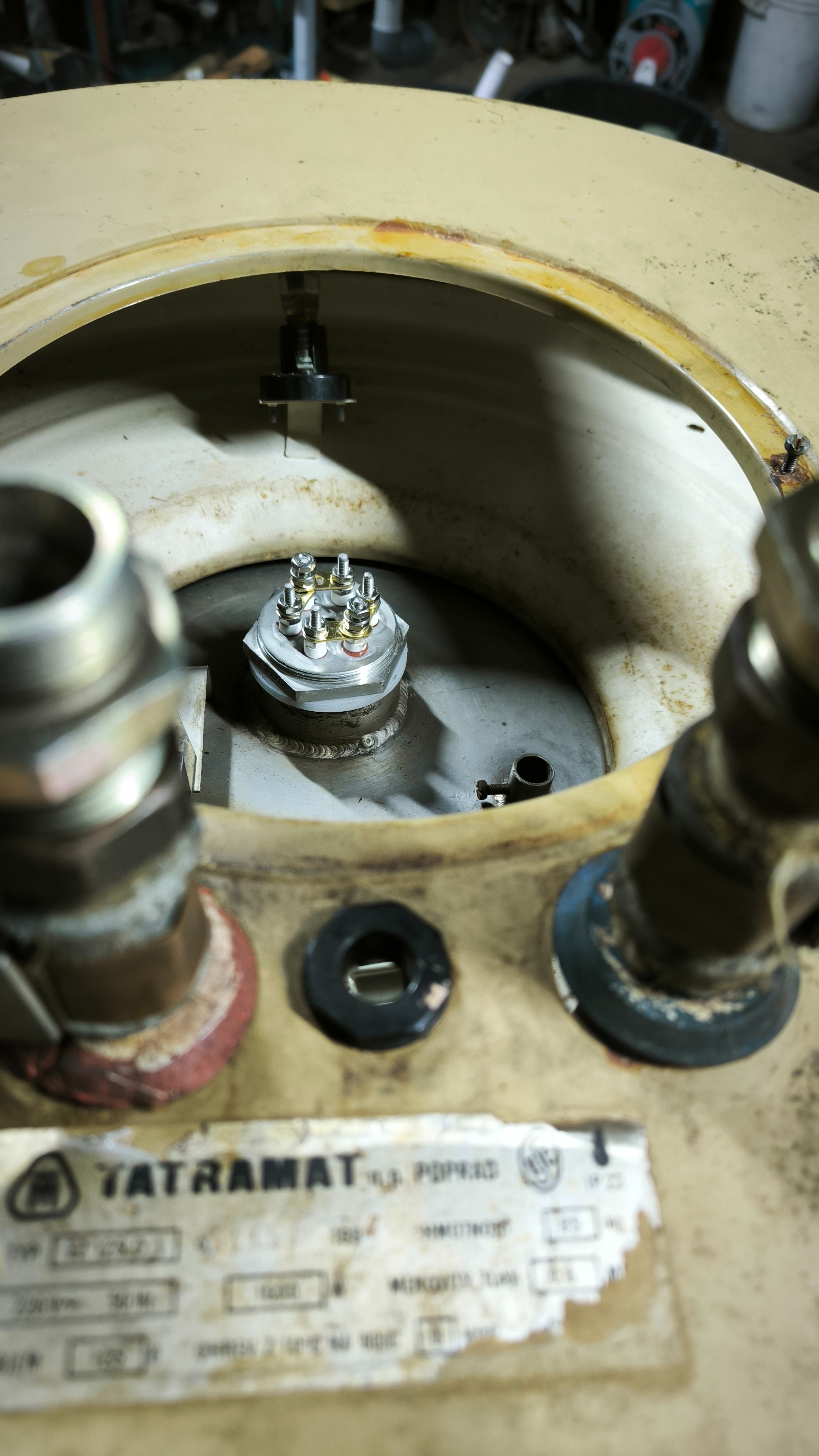

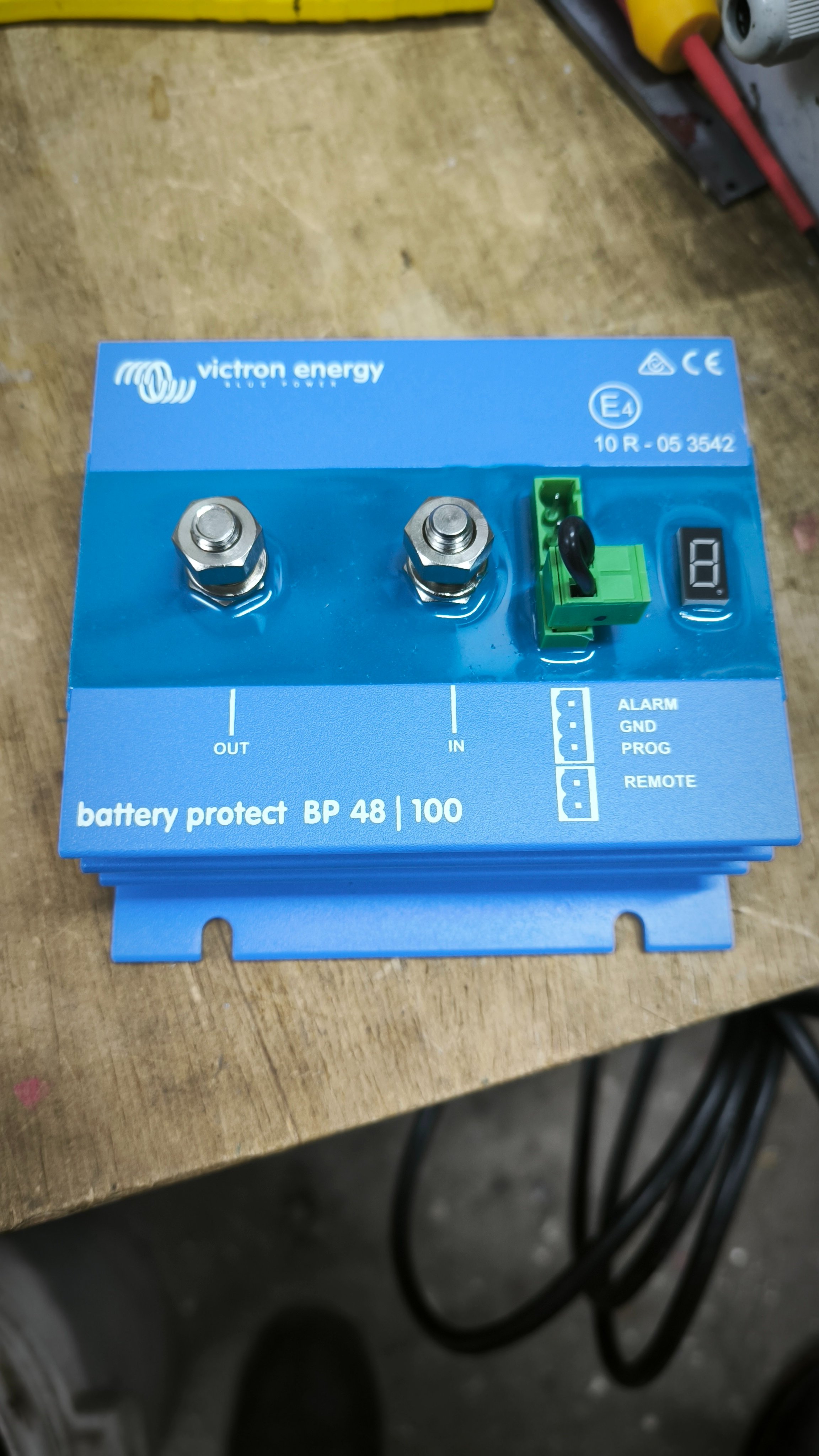

Dnes mně přišel další parádní kousek od Victronu. Na doporučení od JirkyE od kterého mám i DC těleso
Sehnal jsem starý Tatramat bojler nerezový, ani nevím že se tenkrát dělali nerez vložky a v létě ho budu vyhřívat z přebytků.
Ještě vymyslet nějaké rozumné vytěžování, když nemám žádný nadřazený systém.
Asi využiju relé jednoho MPPT

Re: Leoshavla FVE
Ta ochrana baterií je použitelná pro to vytěžování dle napětí kdy zap a kdy vyp, ale lepší volba je ta ochrana ve Smart provedení, ta lze krásně a rychle přes bluetooth nastavovat tuším po 0,1 V ?, nebo 0,01V.

Re: Leoshavla FVE
Já chci spíš využít ten remote kontakt

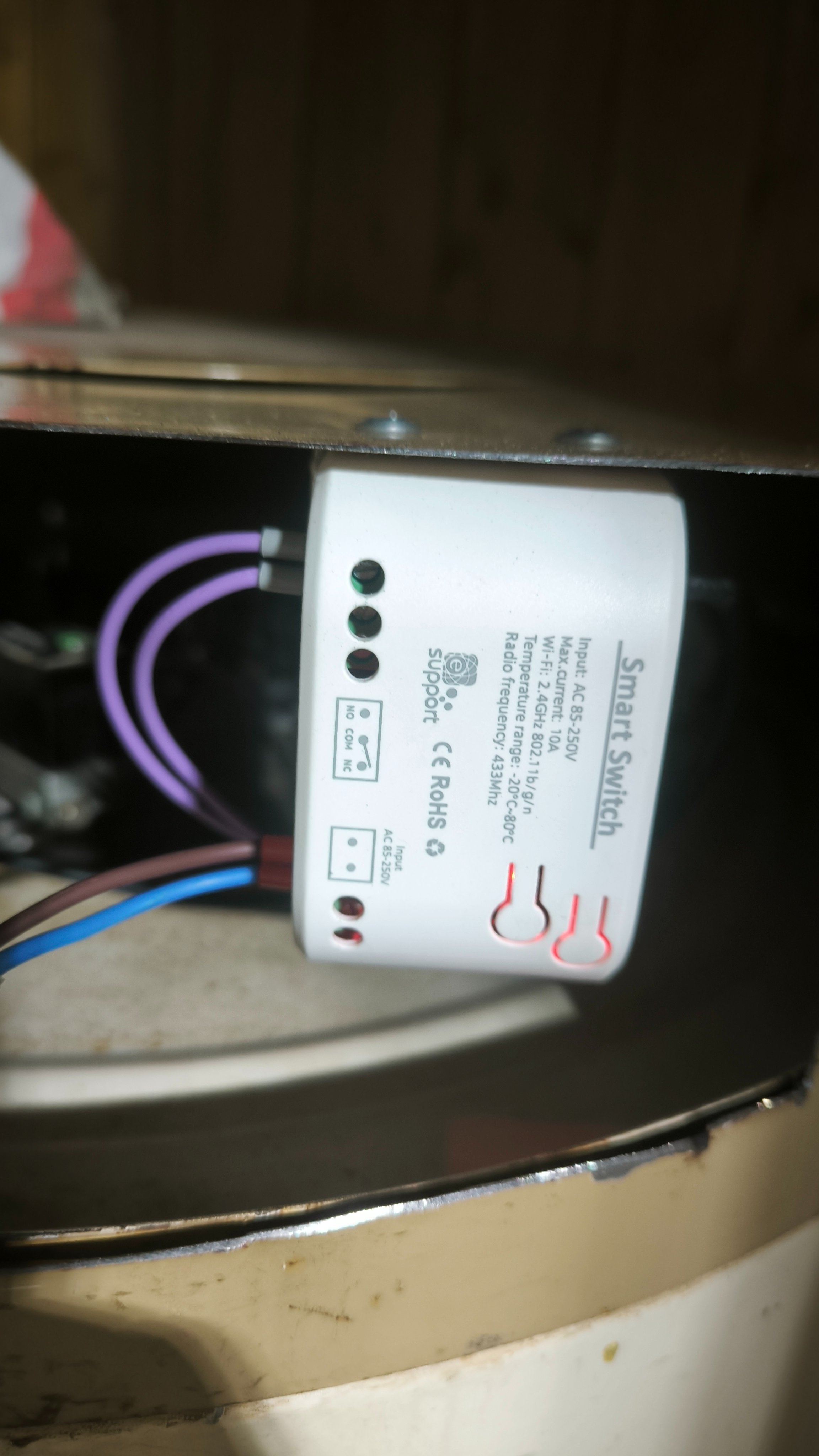

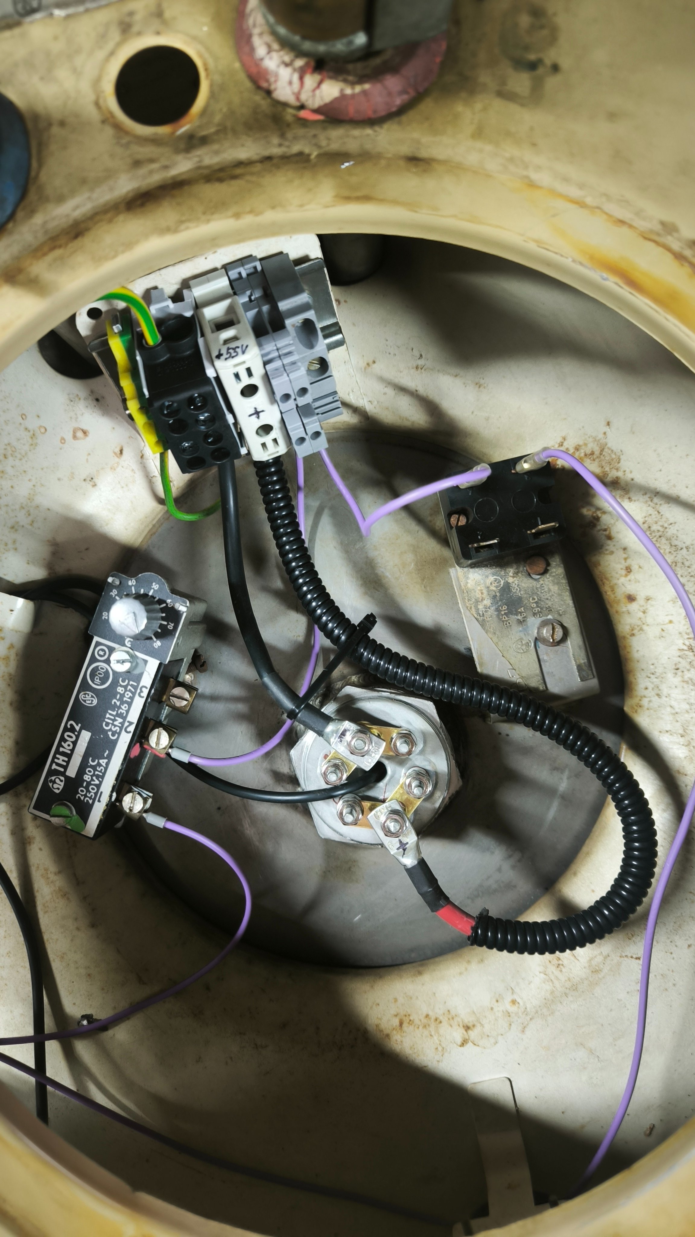

Tak těleso od JirkyE namontováno a zapojeno
a z Ali jsem zkusil WiFi termostat a zdá se že funguje
Naposledy upravil(a) leoshavla dne sob úno 14, 2026 5:47 pm, celkem upraveno 1 x.

Jj těším
Ale teď váhám či se vzdát uzemnění mínus pólu baterie nebo DC tělesa, když nemůže být mínus pól tělesa uzeměn protože by zrezlo a hlavně by zkorodovalo vy tup....
známá hláška
Asi vyhraje DC těleso
- Příspěvky: 7424
- Reputace:1057
Re: Leoshavla FVE
To není uzemněním baterie, ale tím, že tam tečou někde bludné proudy. Jednak tam máš mít anodu (v jakém stavu je) a druhak tam máě někde špatné to zemnění, někde špatný nebo nadbytečný spoj na zem atd. Nebo nevhodnou kombinaci kovů, že to dělá galvanický článek. Třeba nakombinovanou mosaz, pozinkovanou ocel, obyčejné svařované trubky, měď ...
