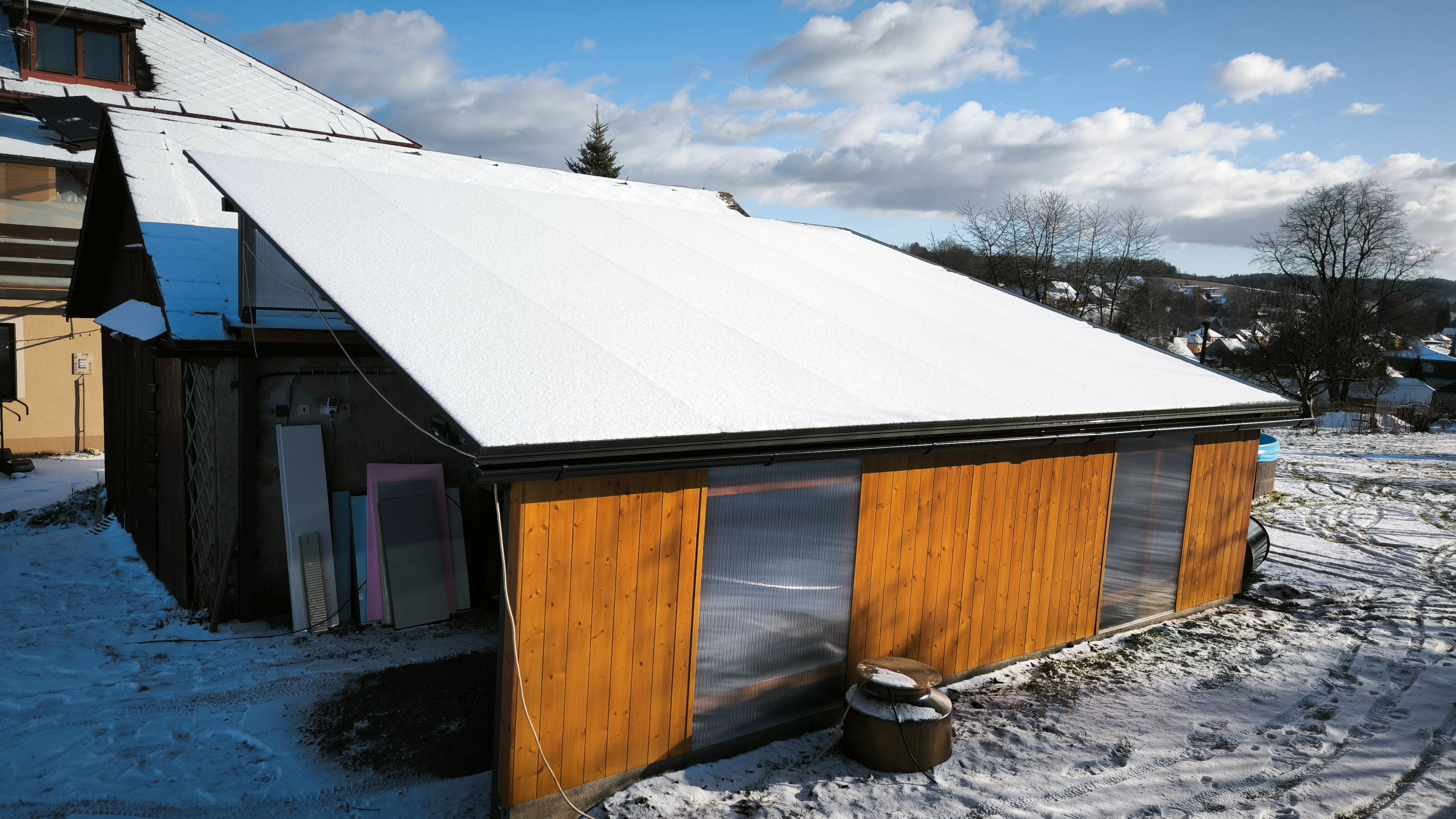

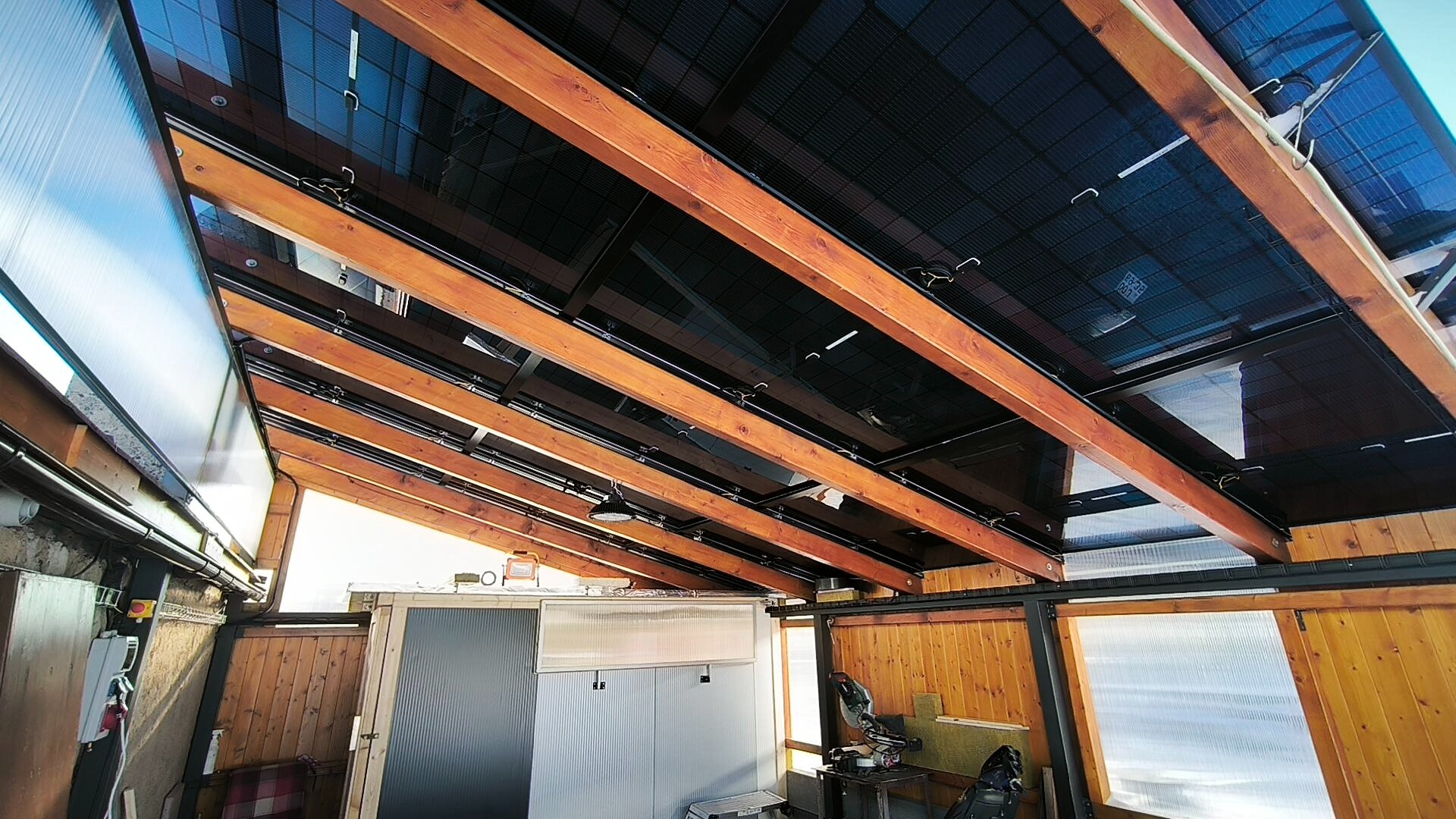

Něco to dává i pod sněhem
nevím jestli to dělají zespodu ty Bifaciály.
- Příspěvky: 8256
- Reputace: 1042
Re: Leoshavla FVE
to spíš bude odraz od sněhu na tu spodní stranu panelů. Ale je pravděpodobný, že to do večera sjede dolů, když tomu trochu pomůžeš a zejtra tam máš plnej výkon. Já si včera zatopil doma ze slunka před příjezdem z chaty. Poprvé se to podařilo, nevypadl internet ani nenastala žádná jiná komplikace

Mám vyzkoušený, že s cca 2cm sněhu na panelech se výroba blíží dni s inverzí.

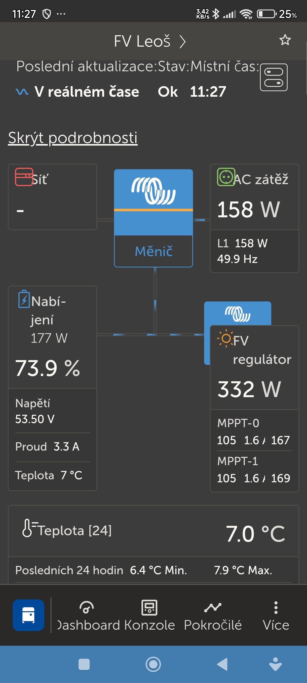

Používáte někdo takto nastavené relé MPPT?
Při 55.15V sepne, ale při 54V nerozepne, zatím to testuju, chci to použít na vytěžování.

Musím koupit delší smeták
Ale i 1/3 z každého stringu je dobrá

Když jsem viděl to azuro, taky jsem hned pospíchal se smetákem. Nakonec jsem ometal 11kWp na 3 různých střechách.
A vyplatilo se !!

Proč si to neprotáhl Leoši až na hřeben té garáže ? Z tohoto úhlu fotky to vypadá snadně...leoshavla píše: ned led 11, 2026 4:05 pmMusím koupit delší smeták
Ale i 1/3 z každého stringu je dobrá![]()

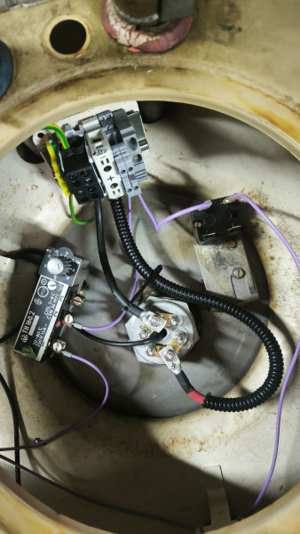

Dnes mně přišel další parádní kousek od Victronu. Na doporučení od JirkyE od kterého mám i DC těleso
Sehnal jsem starý Tatramat bojler nerezový, ani nevím že se tenkrát dělali nerez vložky a v létě ho budu vyhřívat z přebytků.
Ještě vymyslet nějaké rozumné vytěžování, když nemám žádný nadřazený systém.
Asi využiju relé jednoho MPPT

Ta ochrana baterií je použitelná pro to vytěžování dle napětí kdy zap a kdy vyp, ale lepší volba je ta ochrana ve Smart provedení, ta lze krásně a rychle přes bluetooth nastavovat tuším po 0,1 V ?, nebo 0,01V.

Já chci spíš využít ten remote kontakt

Je úplně jedno, jeli to po 0,1 nebo 0,01V to samo o sobě nestačí - to zvládne i relé z MPPT propojené do serie s havarijním a provozním termostatem na kontakt remote, kdy má spirálu odpojit, problém je spíš s tou plynulostí vytěžování a cyklováním.
Jak bude trošku hezky, vyzkouším ta pomocná proudová relé navlíknutá na kabel od panelů, nebo od regulátoru - pomocný kontakt tří malých laciných proudových relé může spínat jednotlivé spiály (nad určité napětí) menším SSR Relé - podle toho, kolik teče proudu DO nebo Z regulátoru.
Battery-protekt pak slouží jen pro vypnutí všech tří spirál součastně při poklesu napětí / nebo rozpojení provozního, nebo havarijního termostatu.
Ta proudová relé dostanou energii až po sepnutí relé MPPT Regulátoru = nad nějakým konkrétním napětím které může sepnout první spirálu součastně s Battery-protect.
Takhle nějak to myslím :

Tak těleso od JirkyE namontováno a zapojeno

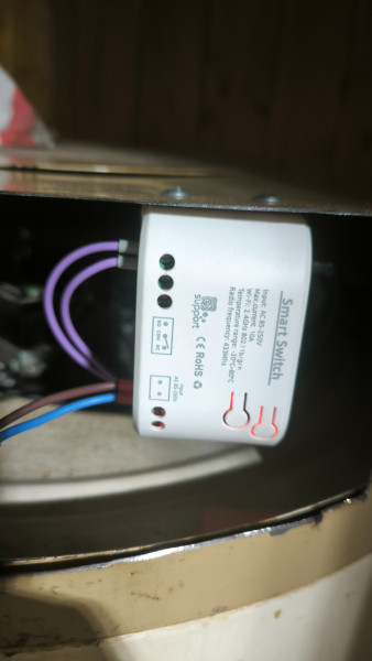

a z Ali jsem zkusil WiFi termostat a zdá se že funguje
