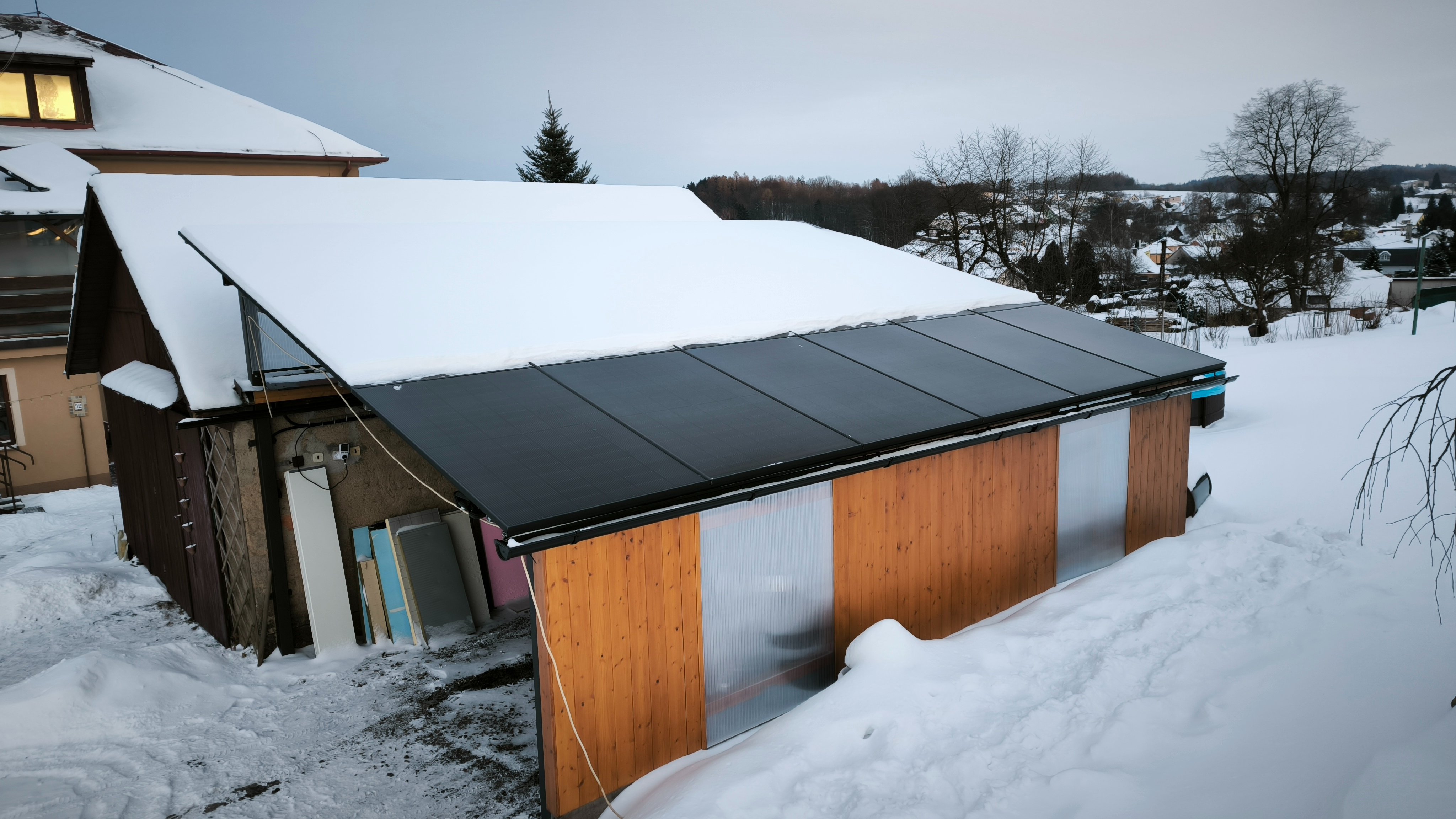

Něco to dává i pod sněhem
nevím jestli to dělají zespodu ty Bifaciály.
- Příspěvky: 8473
- Reputace:1101
Re: Leoshavla FVE
to spíš bude odraz od sněhu na tu spodní stranu panelů. Ale je pravděpodobný, že to do večera sjede dolů, když tomu trochu pomůžeš a zejtra tam máš plnej výkon. Já si včera zatopil doma ze slunka před příjezdem z chaty. Poprvé se to podařilo, nevypadl internet ani nenastala žádná jiná komplikace

Mám vyzkoušený, že s cca 2cm sněhu na panelech se výroba blíží dni s inverzí.

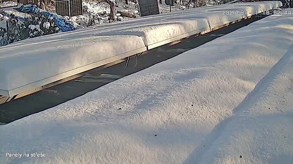

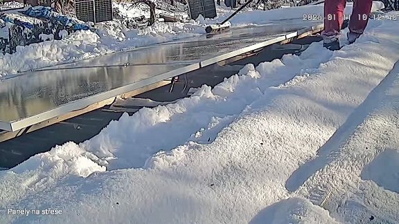

Musím koupit delší smeták
Ale i 1/3 z každého stringu je dobrá

Když jsem viděl to azuro, taky jsem hned pospíchal se smetákem. Nakonec jsem ometal 11kWp na 3 různých střechách.
A vyplatilo se !!

Proč si to neprotáhl Leoši až na hřeben té garáže ? Z tohoto úhlu fotky to vypadá snadně...leoshavla píše: ned led 11, 2026 4:05 pmMusím koupit delší smeták
