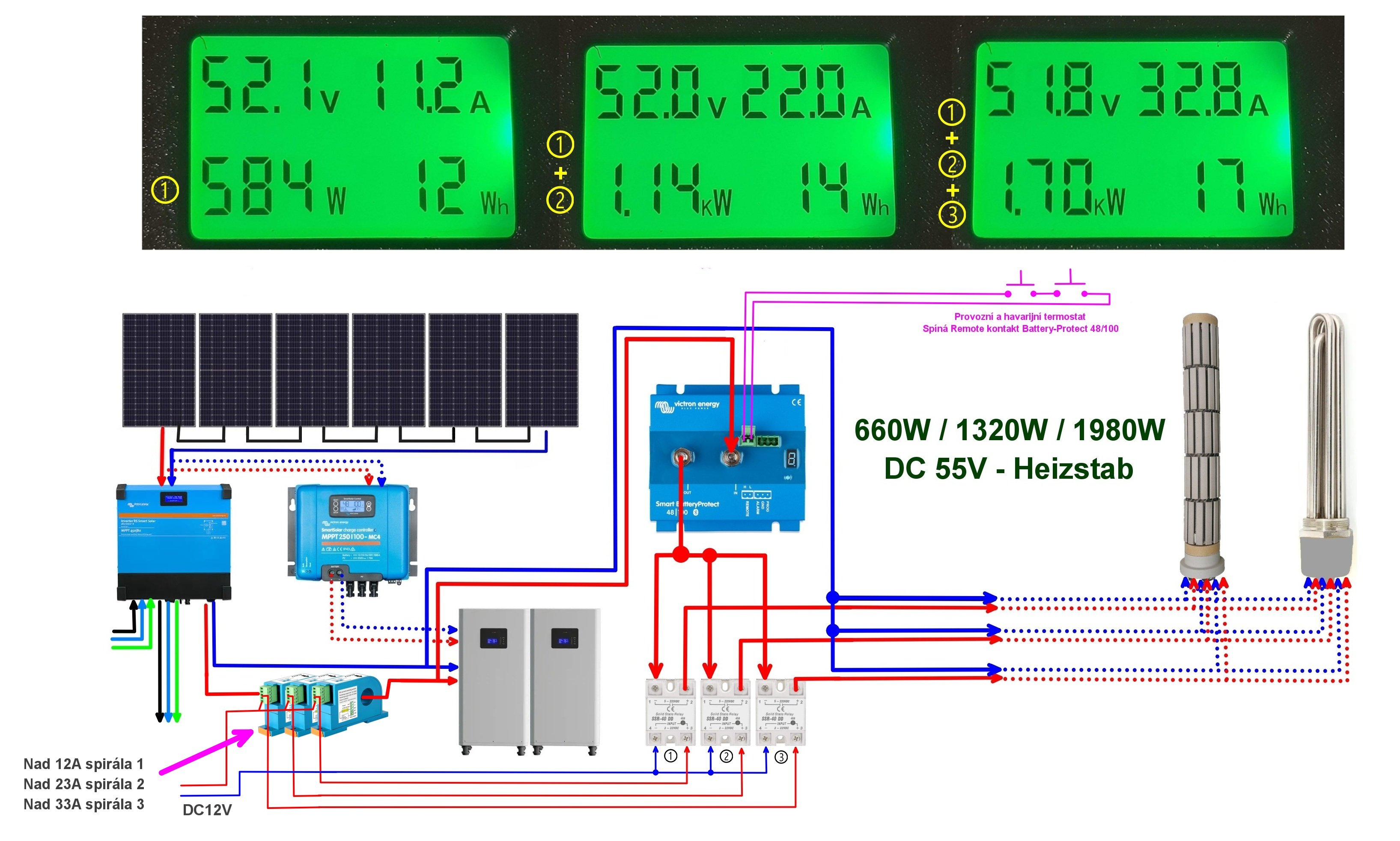

- Příspěvky: 2114
- Reputace: 295
Re: Leoshavla FVE
Je úplně jedno, jeli to po 0,1 nebo 0,01V to samo o sobě nestačí - to zvládne i relé z MPPT propojené do serie s havarijním a provozním termostatem na kontakt remote, kdy má spirálu odpojit, problém je spíš s tou plynulostí vytěžování a cyklováním.
Jak bude trošku hezky, vyzkouším ta pomocná proudová relé navlíknutá na kabel od panelů, nebo od regulátoru - pomocný kontakt tří malých laciných proudových relé může spínat jednotlivé spiály (nad určité napětí) menším SSR Relé - podle toho, kolik teče proudu DO nebo Z regulátoru.
Battery-protekt pak slouží jen pro vypnutí všech tří spirál součastně při poklesu napětí / nebo rozpojení provozního, nebo havarijního termostatu.
Ta proudová relé dostanou energii až po sepnutí relé MPPT Regulátoru = nad nějakým konkrétním napětím které může sepnout první spirálu součastně s Battery-protect.
Takhle nějak to myslím :
