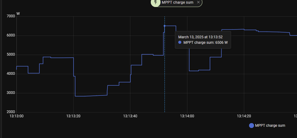

Sakra, to jsou watty
tady poprchává zataženo a fujtajbl..Dneska se tak možná došťouchaj baterky a večer tepelko přepne na ně :-/

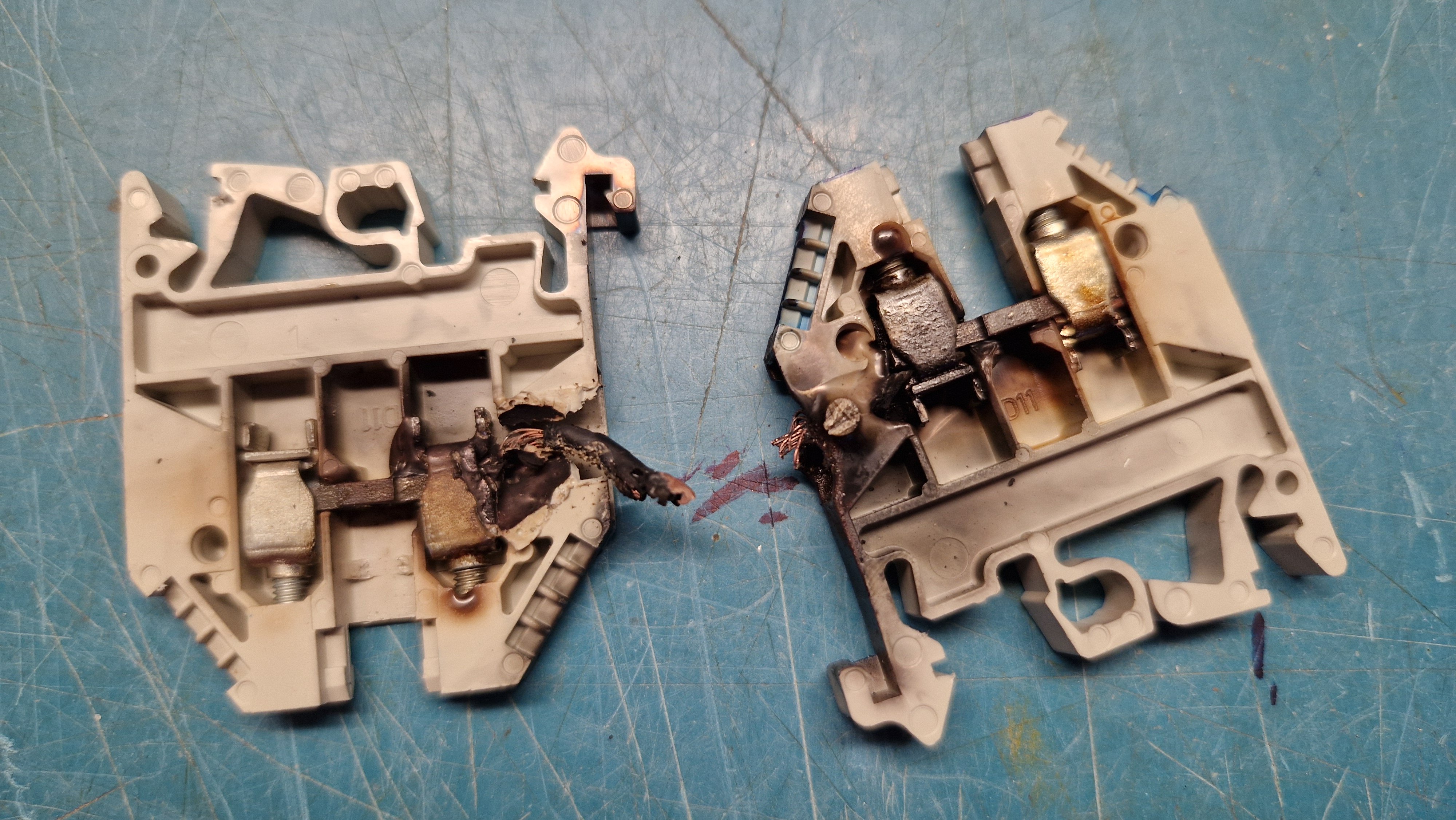

Dnes prestal ohrievať bojler, zhodený istič. Nahodil som, a stále nič. Tak som pozrel so skúšačkou prívod priamo v bojleri a nič. Potom som pozrel do krabice kde je ovládanie špirál - bol tam predtým stykač, a prívod z rozvádzača a kábel do bojlera - spojené v radových svorkách. Po otvorení krabice bola príčina hneď jasná. Teda jasná - buď málo zasunutý kábel, alebo slabo dotiahnuté.
Vymenené za pevný prívod...

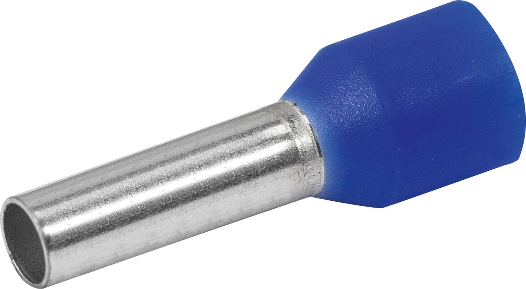

pricinou bol asi lankovy vodic bez dutinky = vysoky prechodovy odpor a nasledne zhorenie vodica, radovky, istica atd...
riesim to v samodomo instalaciach stale, úplne bezne pri varnych doskach, kde kutil rozcvakne sedy+ modry origo v dutinke bo sa nezmesti do cokolady. tak ich iba zatoci a zatiahne srob.
oni sa totiz po zatiahnuti svorky/srobu roztlacia/rozlezu a cely stycny kontakt vytvara iba par vlakien, ktore su samozrejme pretazovane.

Ale veď ja nie som úplne blbý

nic take by som si nedovolil povedat
ale podla foto roztavenca, tam asi dutinka nebola pouzita...

Re: Tomova elektrárna vo Fraštáku

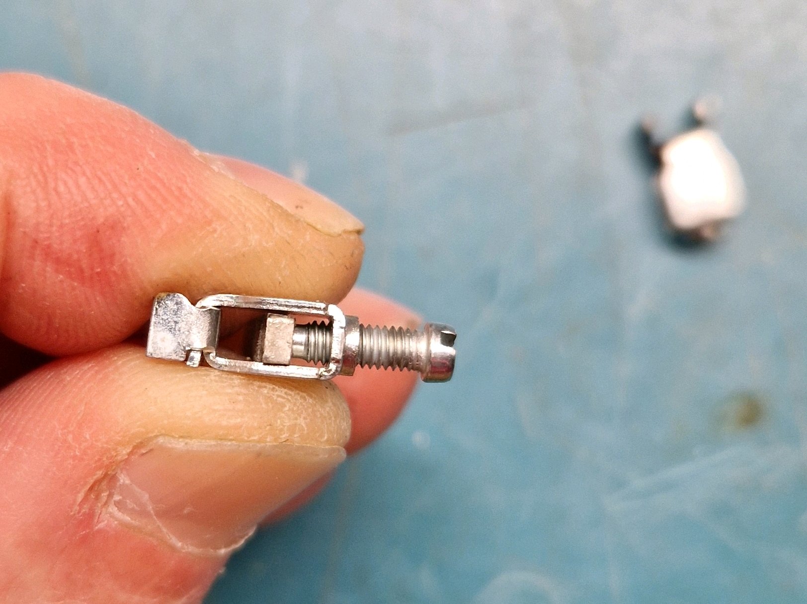

Jasné, dutinka nebola, ale tým že skrutka tlači na dosku terminálu a nie priamo na vodič, nebol ten problém ktorý si spomínal. Ešte že mám ten infra CAT S61, občas tým prebehnem FVE, ale sem mi nenapadlo pozrieť
Videl som aj nejaké porovnania dutinka vs holý kábel do ističov - záležalo od tvaru kontaktnej plochy a či bola rovná alebo vrúbkovaná (proti vytrhnutiu), a samozrejme aj použitý moment.

Jenze vam ty vodice a dutinky umi povolit mechanicky trepani od stykace/jistice/ prepinace siti. Pokud utahnete na spravny moment na zacatku je potreba po nejake dobe utahnout znova obzvlast pokud se siri vibrace stejnou din listou do rsa svorek.
Pod tema sroubkama nejsou perovky neb se pocita s tim ze rsa svorka je na sve rade s din listou a aktivni cvakaci stykace nebo kdovijaky prepinace siti automaticke atd nemlati hned vedle svorek.
Schválně nam napis zda tyto rsa svorky at uz s nebo bez dutinek byly vedle stykace na stejne din liste.
Problem neni nic jineho nez uvolneny sroub v rsa svorce. Pokud predpokladam ze bylo utahnuto korektne pri zapojovani.

Áno, stykač bol hneď vedľa nich, ale potom som ho dal preč a prekábloval som to, takže skutky som dotiahol už keď tam stykač nebol. Možno bol kábel v svorke len na kraji a nie až na doraz. To už nezistím.
