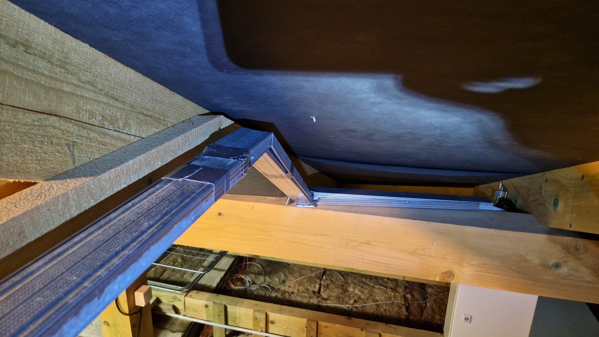

Malý krôčik k dokonalosti - vedenie od západného stringu som dal do CD profilov na sadrokartón - úchytmi oddialené od krovu, zakryté druhým CD profilom, spoje prekryté Alu páskou. Je tam síce len 90V, ale prečo nie, stojí to pár €.
- lemra79
- Příspěvky: 604
- Reputace:81
- Lokalita: Usteckoorlicko
- Výkon panelů [Wp]: 12360
- Kapacita baterie [kWh]: 10?
Re: Tomova elektrárna vo Fraštáku
Delal jsem to podobne, ale z UW profilu, ten nema ty rantly.
