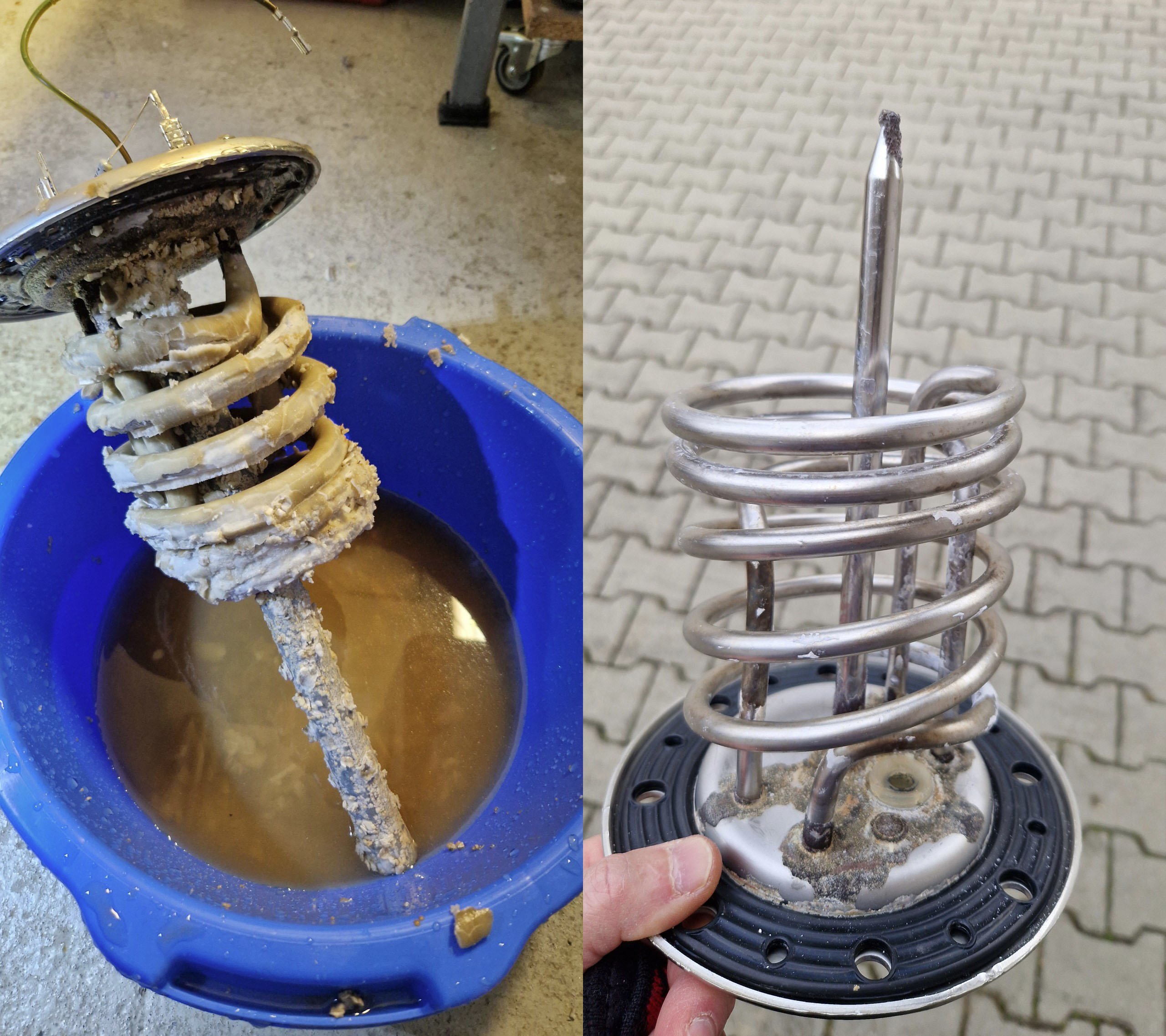

Dnes menšia údržba pred sezónou.

do kazdej rychlovarnej kanvice treba obcas naliat ocot...

A horčíková anóda tam nebola? Mala by byť tam kde je ten veľký plastový krúžok. Ja robím dvojročný servis v lete, vtedy ma nemrzí vypustiť 150L teplej vody.

Anóda bola skoro ako nová, je na prvej fotke. Priemer čo je viem, 2.5 cm a mala na sebe len zopár malých "kráterov".

někdy se stane, že je toho vápence tolik, že zalepí aktivní povrch anody. Mám tedy podobnou vodu taky.

Hlavně aby byla ukostřená drátem, pokud je v plastové vložce... Já to jednou neukostřil a anoda po dvou letech jako z obchodu!
