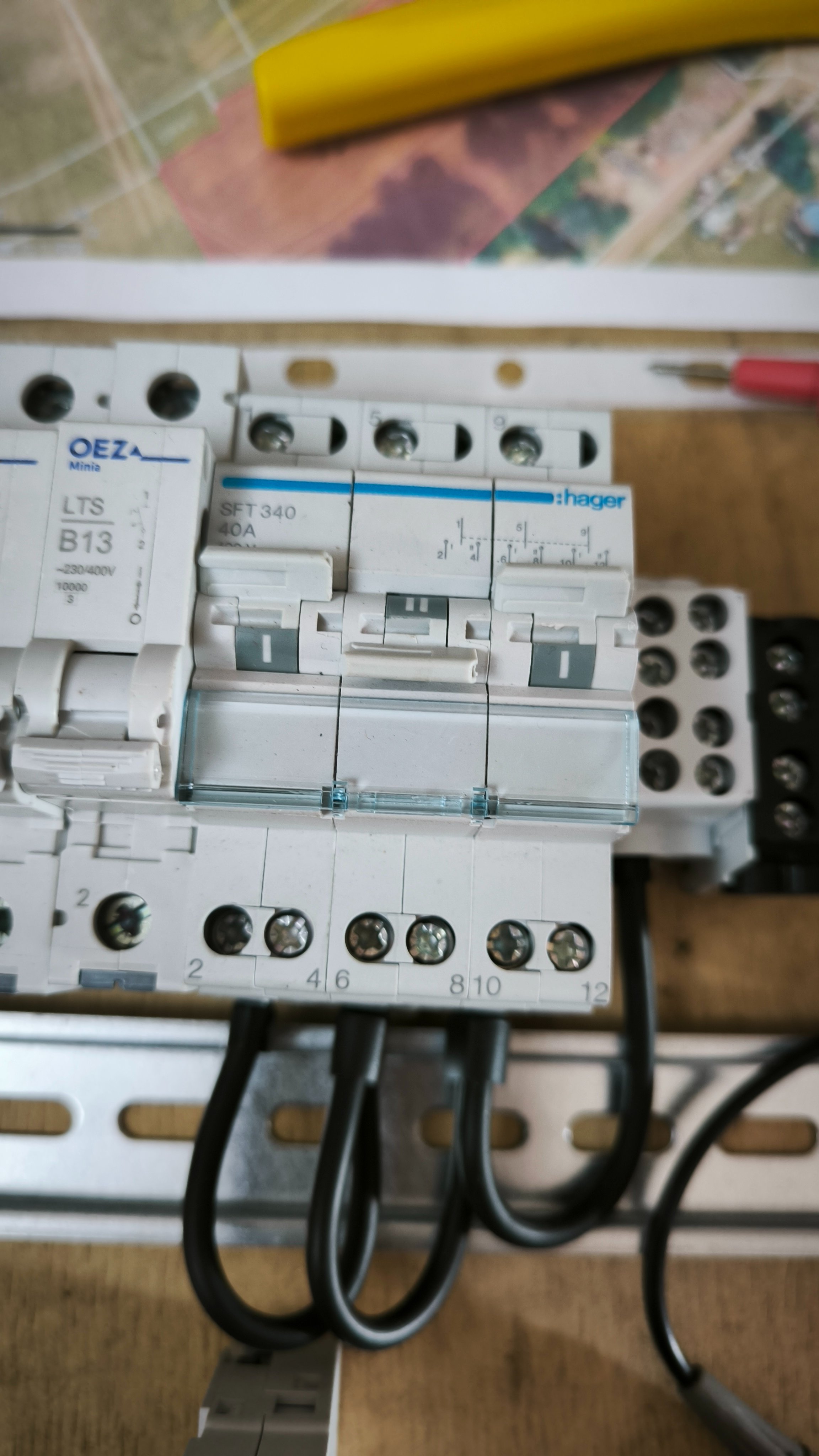

Mám doma dva v sérii několik let a naprosto bez problémů. Jeden mám jako přepínač ručně/automaticky (způsob přepínání domu mezi FV a sítí) a druhý v ručním režimu přepíná mezi FV a sítí.

Je dobrej. Taky ho mám.Brasel píše: stř led 22, 2025 1:11 pmdobry den co rikate na HAGER PŘEPÍNAČ SFT440 40A (I-0-II) PŘEPÍNAČ SÍTÍ mohu ho pouzit na 6kw
Ale jenom v 3-pólovém provedení, protože N rozhodně přepínat nechci.
Když ho použiješ jenom na přepínání 6kW, tak možná bude uražený. Bude se cítit ukřivděně a nedoceněně, že má na víc.

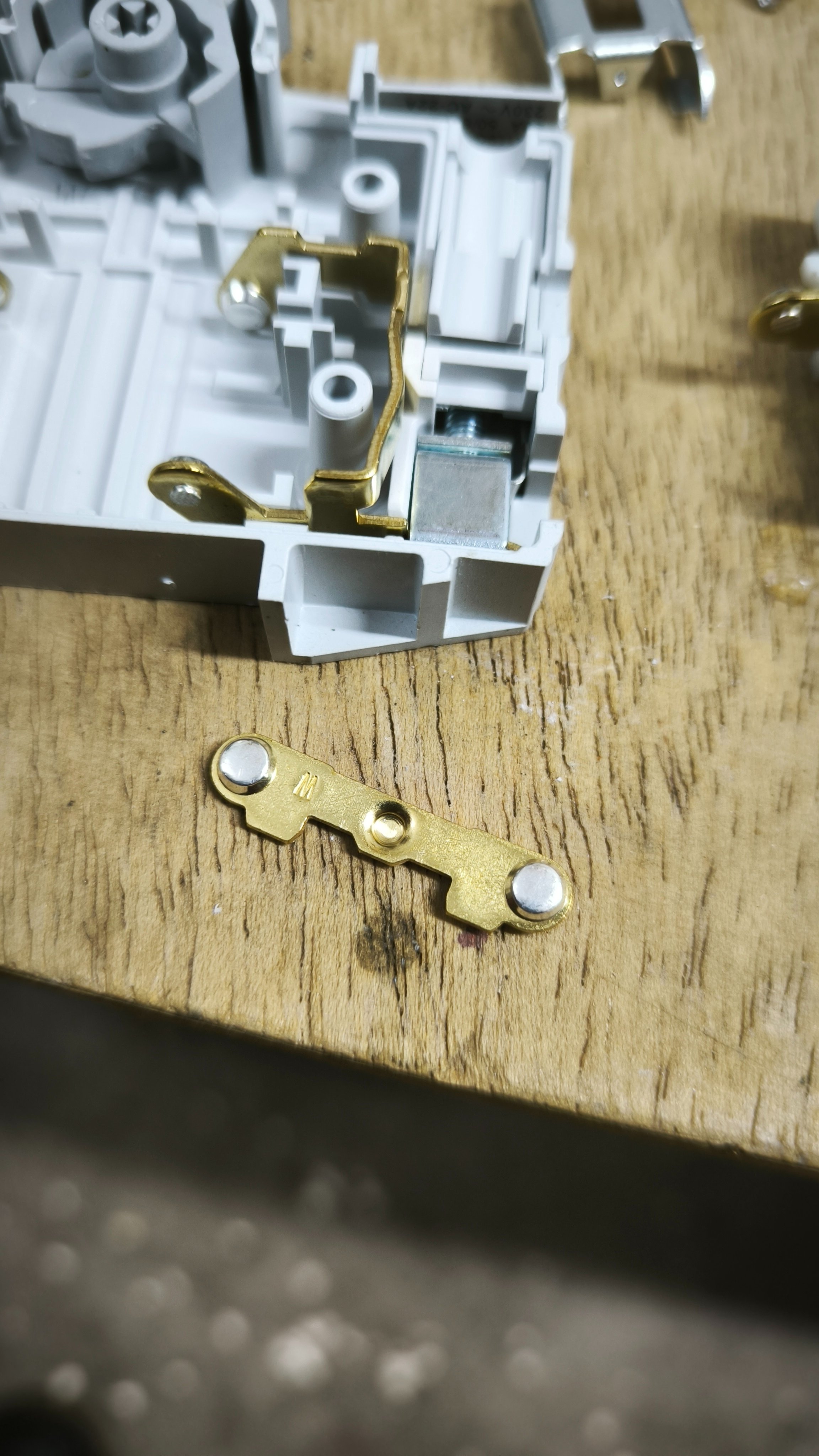

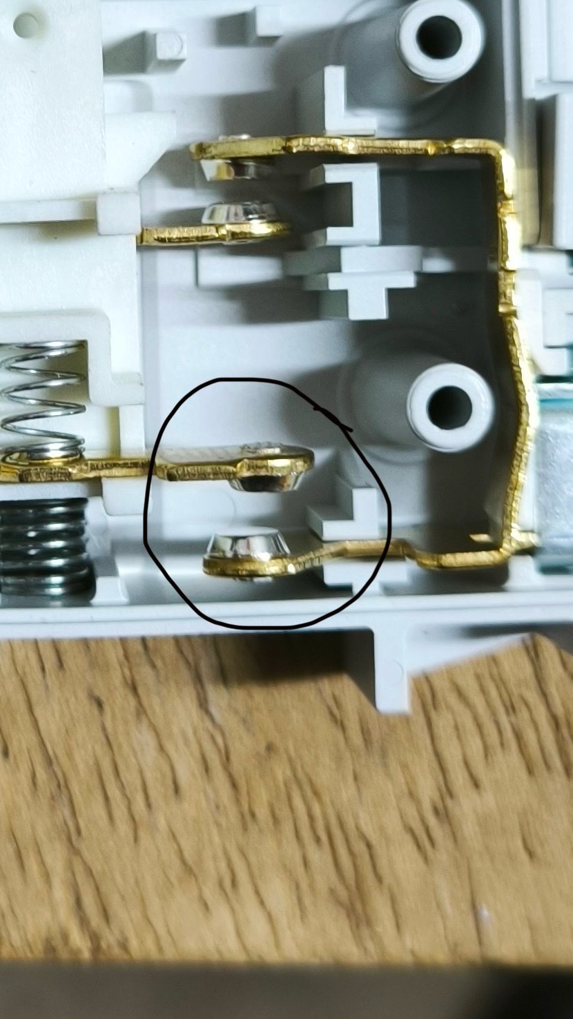

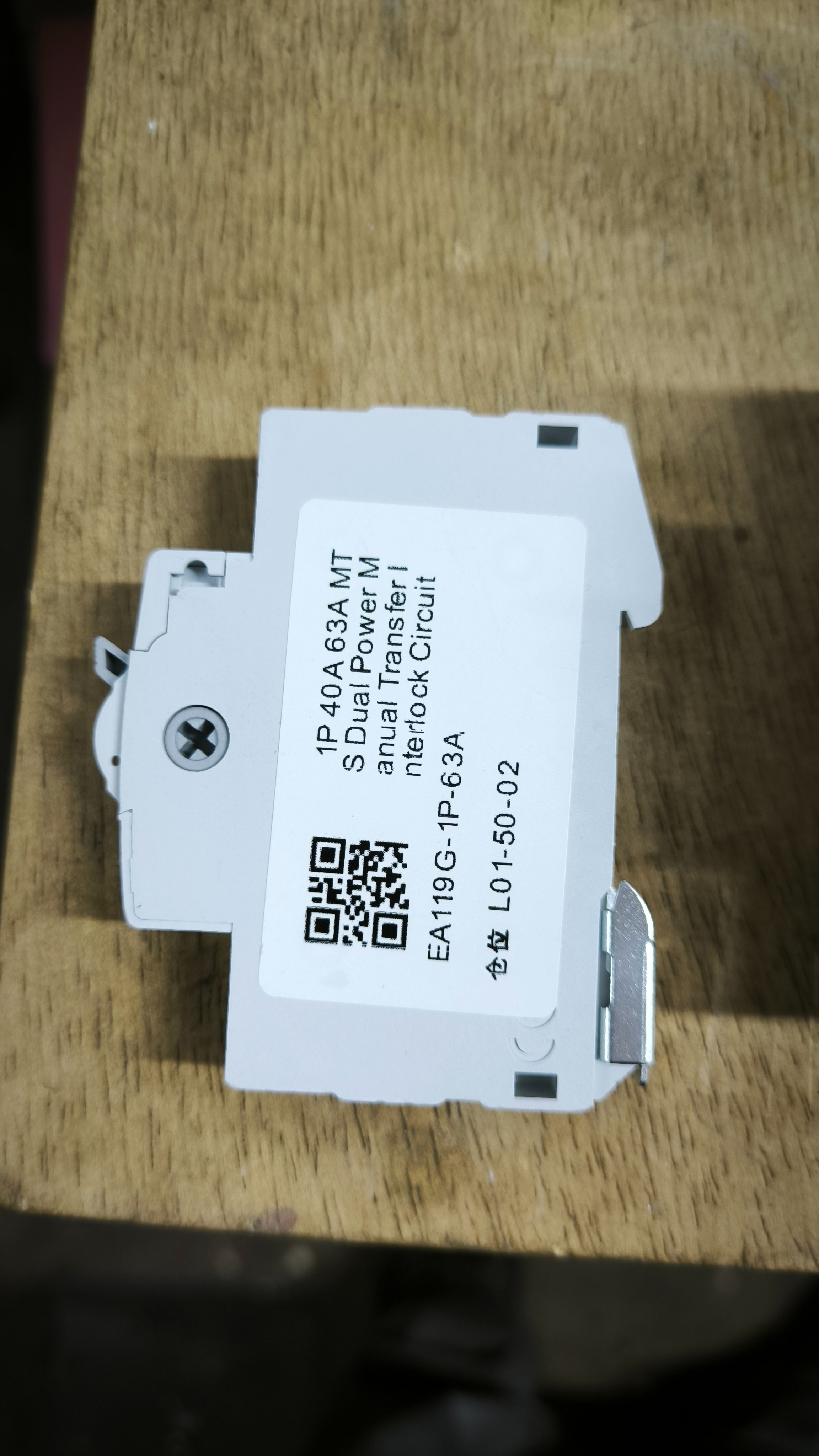

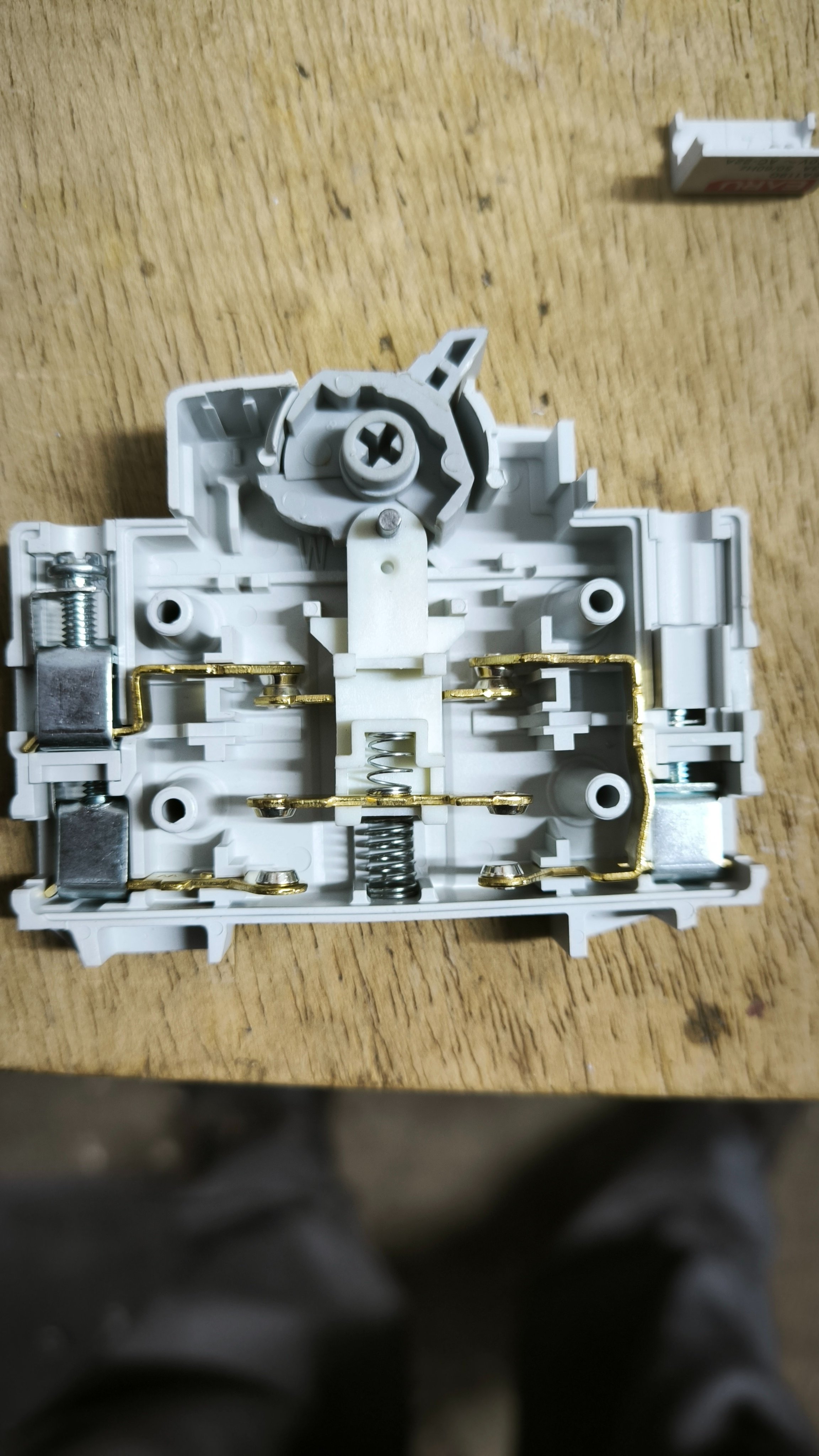

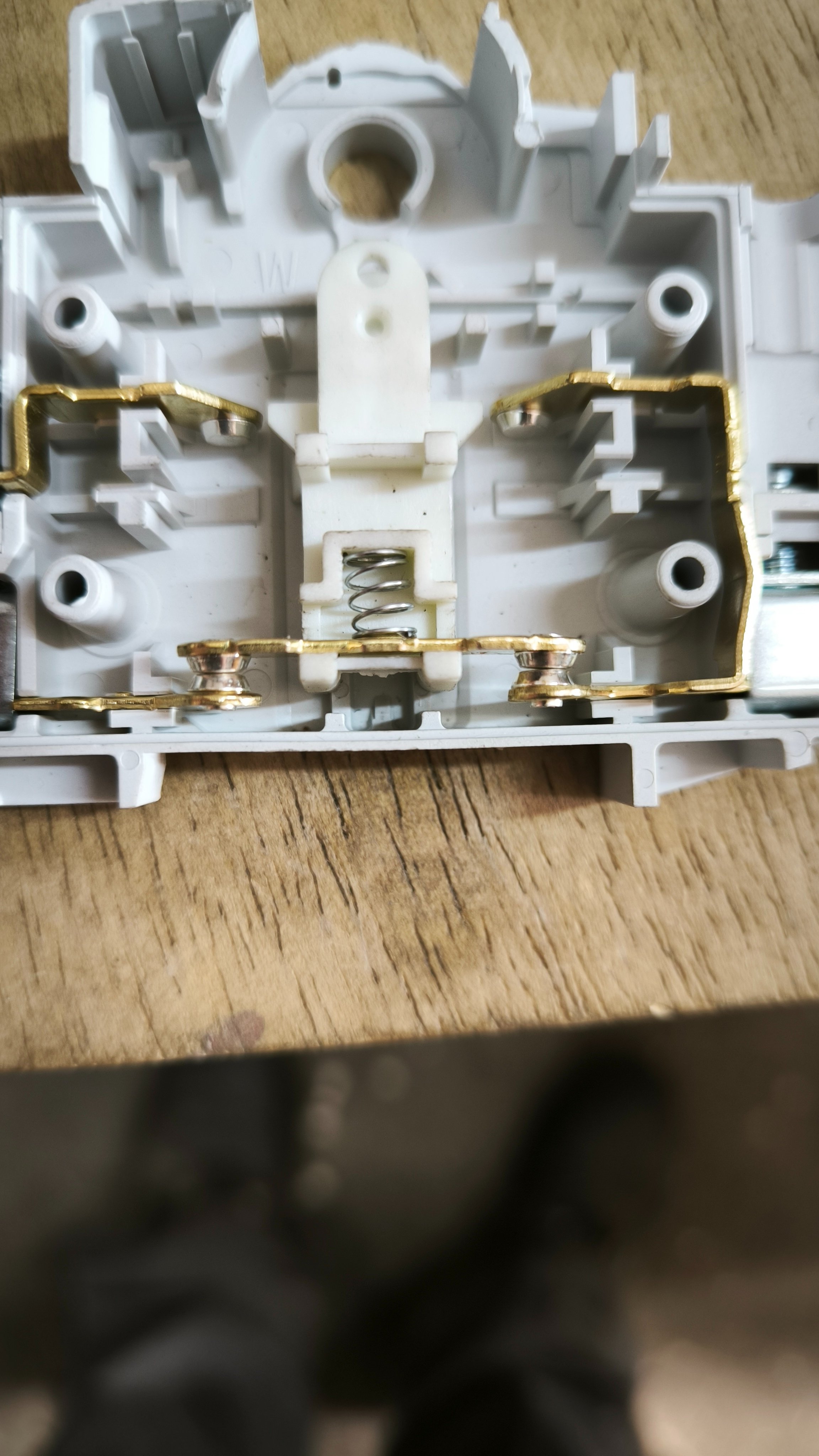

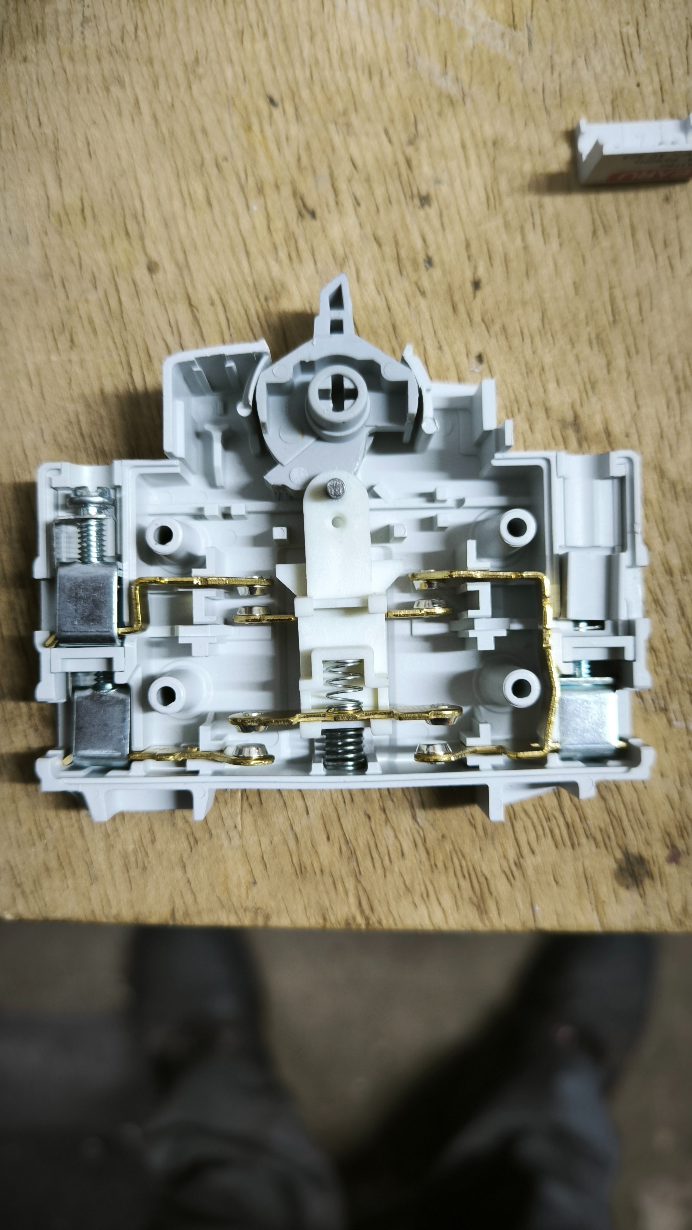

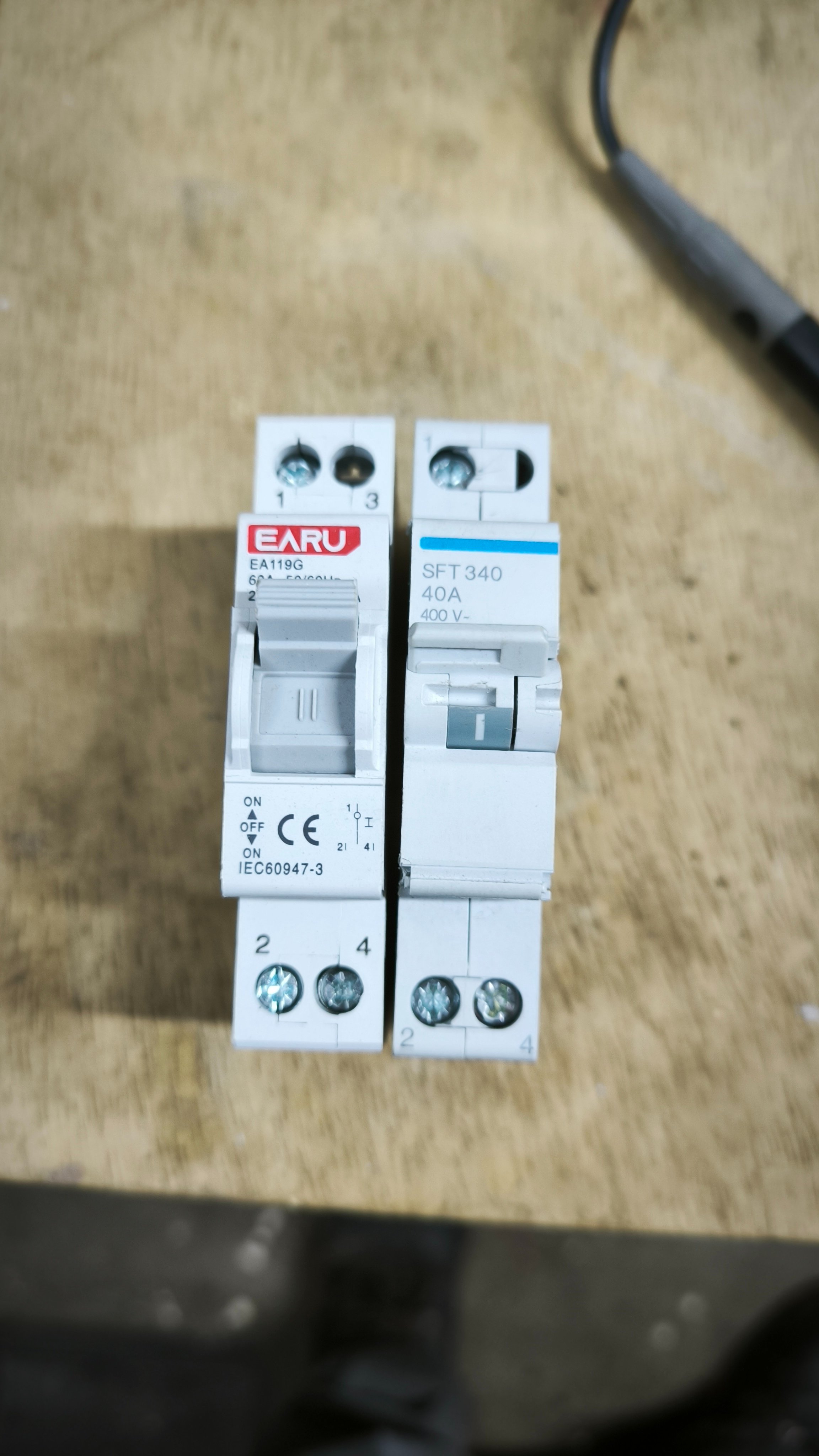

Tak mně to nedalo a než to dám do rozvaděče, tak jsem rozlousknul přepínač z Aliexpresu, je to jiná konstrukce než Hager co je na str. 8, ale vypadá to dobře.

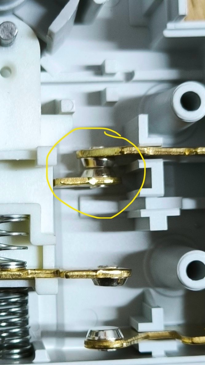

No ja teda neviem neviem ci by som to u seba pouzival s kludnym spankom...pri prepnutiach par krat za rok asi ano, ale kolko to vydrzi? Tie kontakty su viacej mimo stycnu plochu ako ma ten hager a este aj nesedia s celou plochou na sebe, cize opalovanie kontaktov tam bude o dost vacsie ak sa bude prepinat v nejakej vacsej zatazi...

Ale pořád je to tak, že je jiné, když se kontakt používá tak, že je na něm 6x denně zapnutý bojler (= se zátěží) a nebo 6x za rok a v ten moment (alespoň u mě) při přepínání neběží téměř nic (nebo jen pár watt na trafech). Pak už ten kontakt ,,JEN" pevně sedí.
To vyosení je ale extremní, to něco takového bych tam taky nechtěl...
ale je možný že se to pohnulo při tom vykuchání...

Takové vyosení tam není, ale kontakt moc nesedí

Jinak já používám rozdělený hagery, ty Číňani nechám na nějaké světelné okruhy

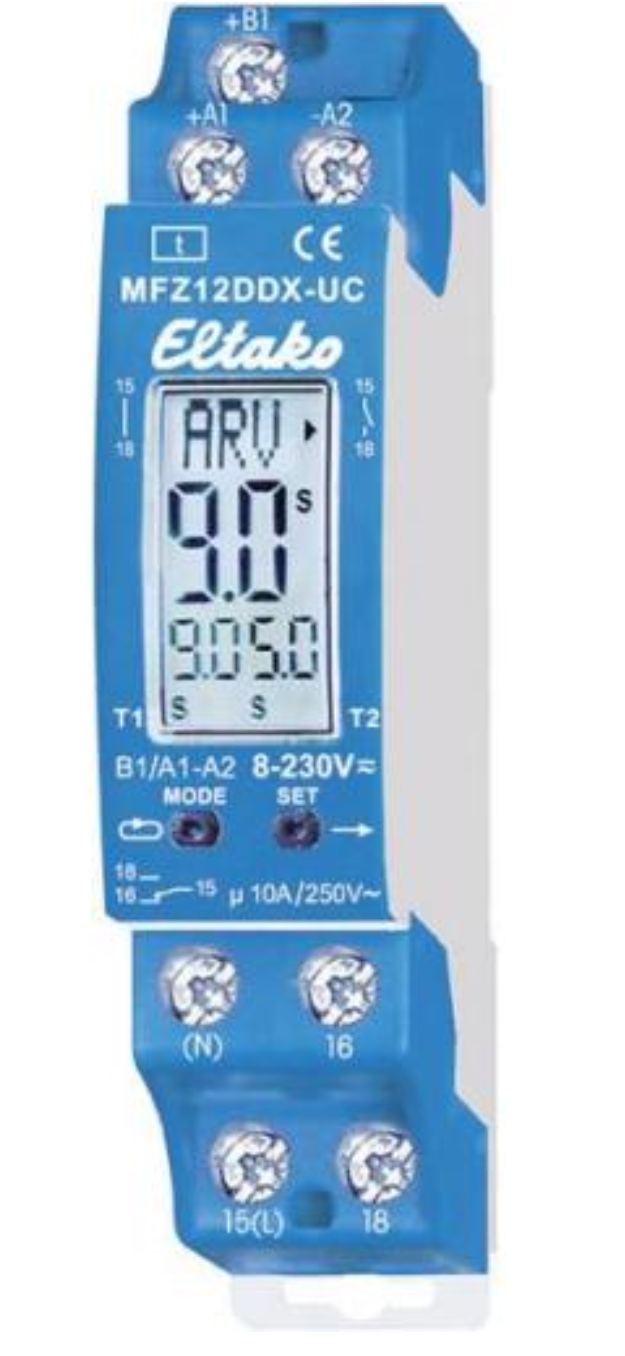

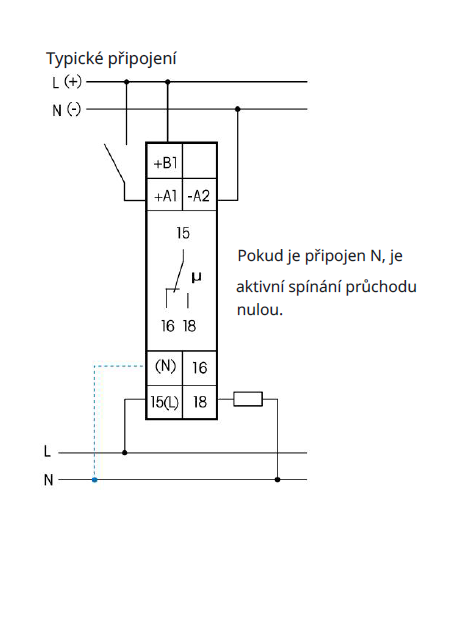

Objevil jsem náhodou časovací nastavitelné relé které prý spíná v nule protože jsem ho dnes použil u jednoho spínání : Nešlo by nějak využít při spínání velkých zátěží?
Tak mne napadá i otázka jestli to spínání v nule řeší i CRM řada časových relé u tuzemského výrobce.

Zaujalo mne to, protože se signál při procházení musí nejprve odchytit, to tento časovač prý umí. Potom se musí najít prodleva kdy prásknout s mechanikou relé což je o prodlevě v ms. No to by také měl umět. Takže stačí kuchnout relé kvůli prodloužení impulzu, vyvést kontakty z cívky na jinou cívku, odladit, oměřit a ejhle, spínání v nule. Dokonce spekuluji, žeje tam funkce s impulzem, který by v řádu rozlišení 50ms mohl jít přenastavit. Navíc třeba s naprogramovanou prodlevou v ms (rozlišení 0,1) nebo v sekundách od akce přepnutí.

Zajímavé, mám dva časovače které mají svou logiku a spínání, mohou sepnout v nule, jak je sepnout současně, aby dvě sítě byly sepnuty po zadání impulzu do cca 10 sekund nadřazenou logikou v nule současně? Třeba třetím časovačem nebo řekl bych proudovým relé, lze přeci synchronizovat spojení sítí nulovým proudem přes žárovku.
