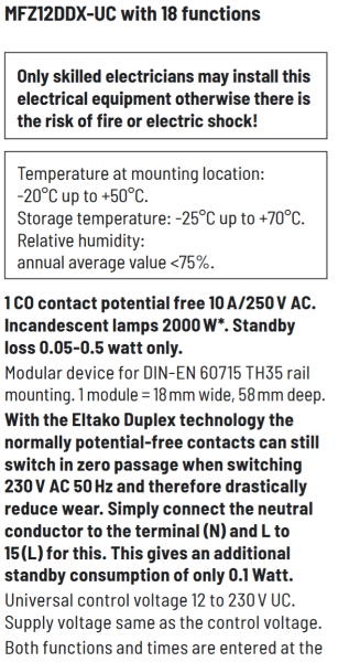

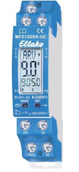

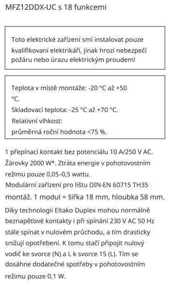

Objevil jsem náhodou časovací nastavitelné relé které prý spíná v nule protože jsem ho dnes použil u jednoho spínání :
Nešlo by nějak využít při spínání velkých zátěží?
Tak mne napadá i otázka jestli to spínání v nule řeší i CRM řada časových relé u tuzemského výrobce.
