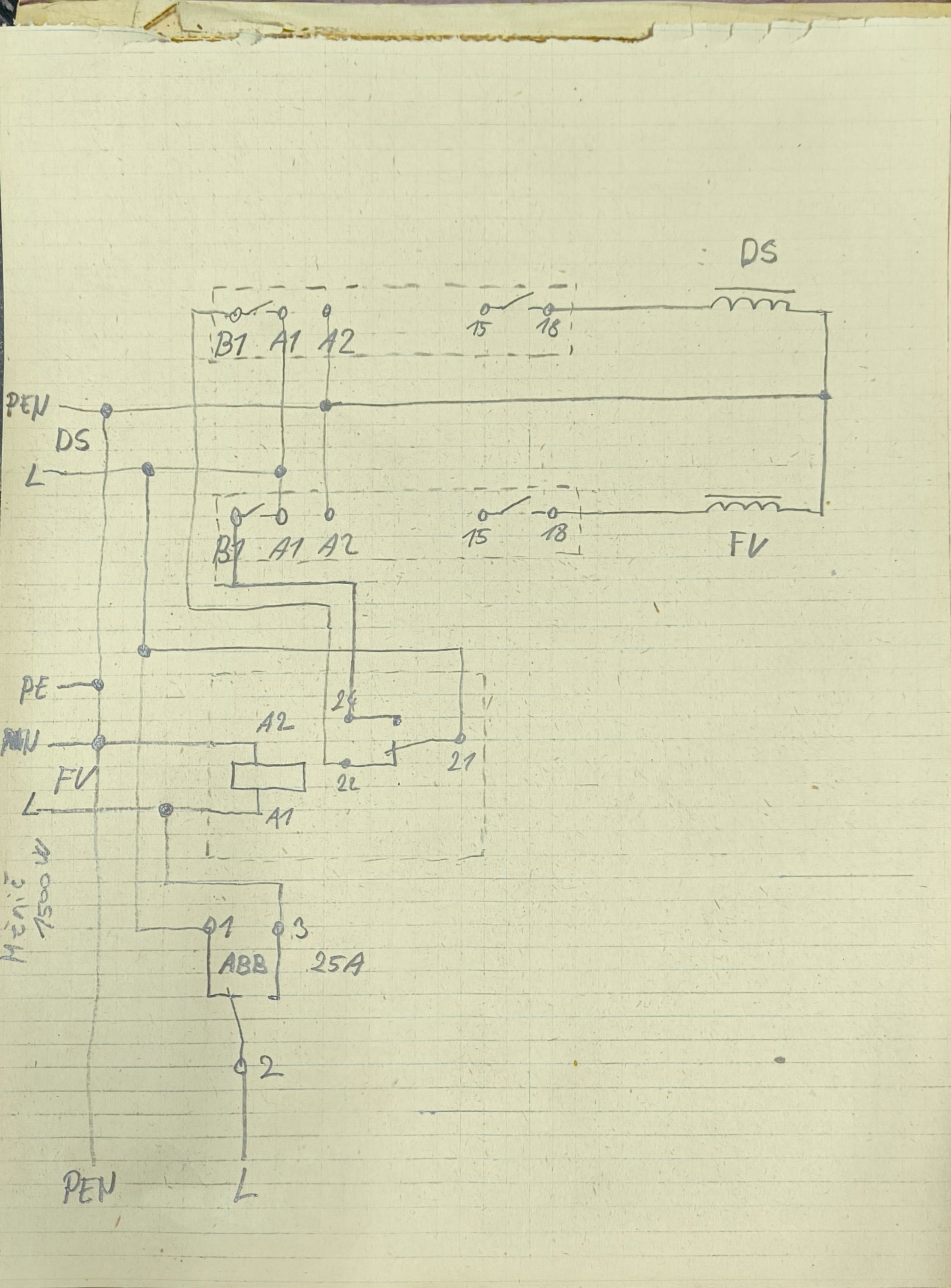

Ahoj, dělám doma přepínač sítí pomocí cívek, mechanicky to chodí, teď to potřebuji jednoduše zapojte. Mám to vymyšleno tak, že když vypne měnič tak odpadne relé a časové relé sepne cívku cca na 2 vteřiny a přehodí přepínač ABB na DS. Po opětovném zapnutí měniče sepne relé a druhé časové relé sepne druhou cívku a ABB přepne zpět na FV. Kdyby měl někdo jiný nápad zapojení, tak poraďte. Díky

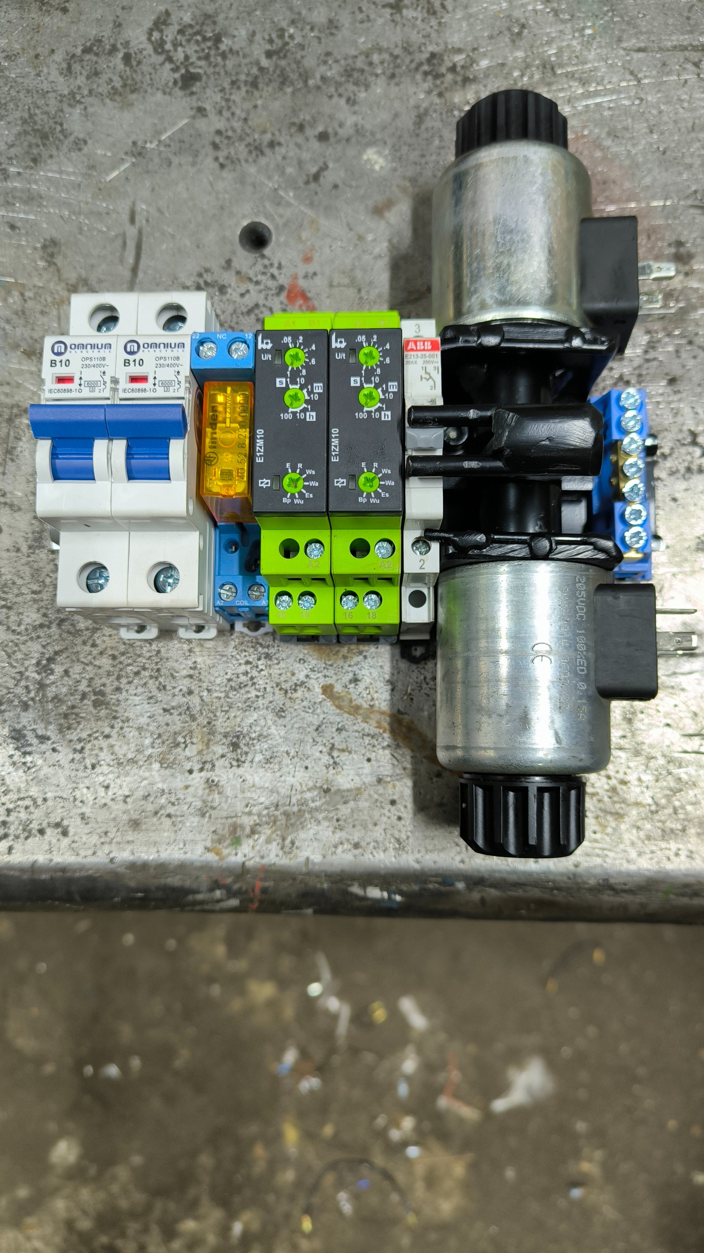

Re: Přepínač sítí pomocí cívek a mechanického přepínače, poraďte se zapojením.
Tak už to chodí
VID_20240217_113008.mp4- (9.78 MiB) Staženo 469 x
Nechci ti kazit radost, ale kde máš silový kontakt který to přepíná?
Pokud vidím tak tě cívečky přepínají nějakého chcípáčka který je tak na přepínání žárovky....
Nebo je ten kontakt na 25A či 32A? Podle velikosti pochybuji, aby ti při zátěži neshořel.....
EDIT: Tak jsem si to našel a je na 25A ale nějaký podrobnější datashet kolik třeba vydrží přepnutí atd.... jsem nenašel.
Osobně tím přepínat celou domácnost bych se neodvážil, uvidíš jak dlouho vydrží.....

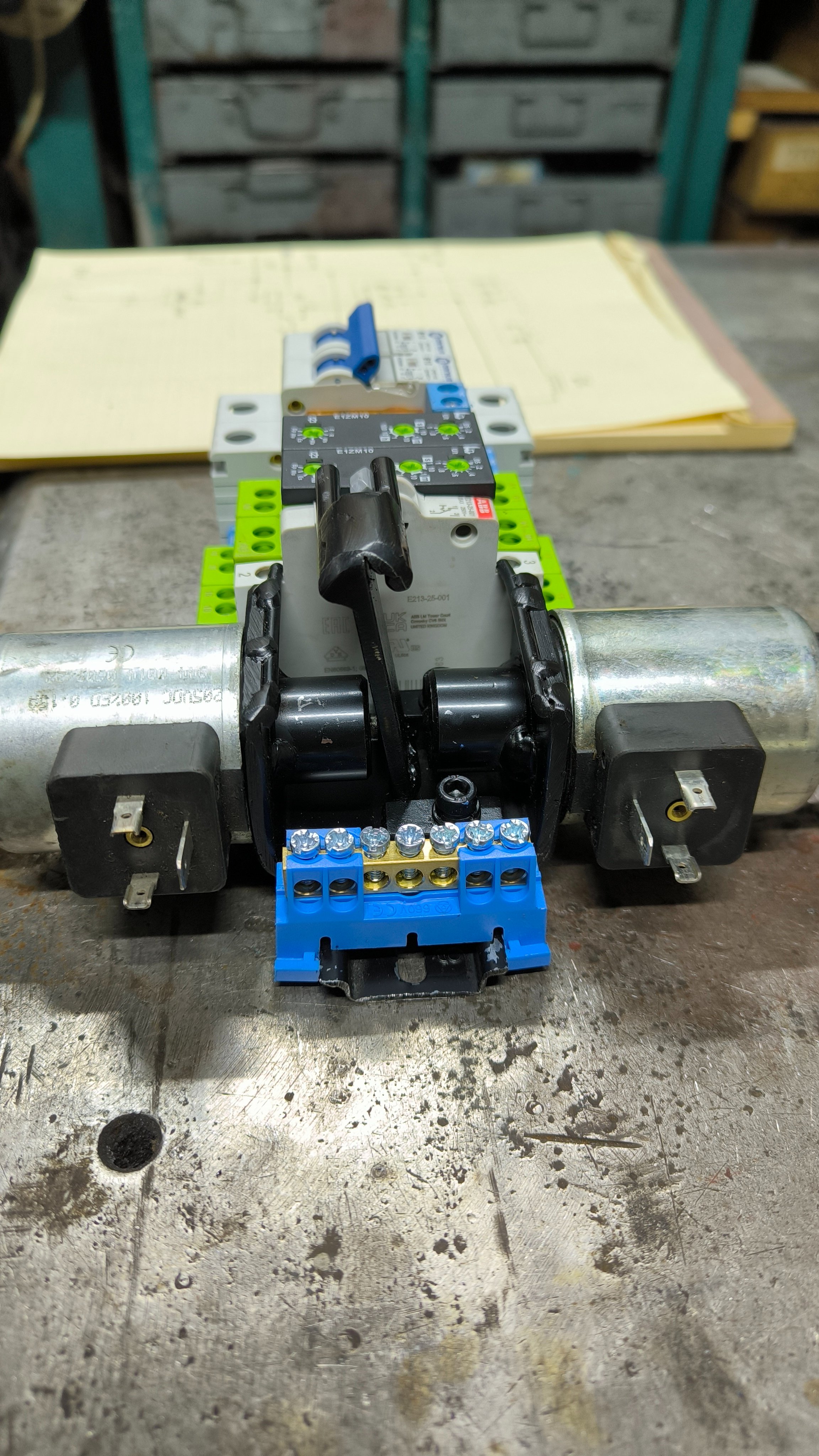

Je to přepínač od ABB na 25A na zkoušku jsem dal jedopólový, nevěděl jsem jakou budou mít cívky sílu na přepnutí, zdá se ze síly je dost, tak by to asi zvládlo i dvoupólový a zapojit to zdvojeně. Já to mám zatím na max 1500w

- Příspěvky: 4710
- Reputace:316
Dvoupólový a zapojit zdvojeně?????
Trochu nechápu a co když pak jeden přepne dřív jak druhý?2
Na 1500W by neměl být problém, ale při přepínání nezničí se mechanicky, přece jenom toto není dělané na časté přepínání.....
A když už jsi to dával do extra krabice nebylo lepší použít osvědčené stykače + západky?
- Příspěvky: 7472
- Reputace:1071
Ten pouzity prepinac je blbost, to neni urcene na prepinani siti.
Je potreba tam dat manualni prepinac siti, co ma jednak mezipolohu a druhak dostatecnou vzdalenost. Pak to udelatko bude simulovat ruku a bylo by to asi pouzitelne. Az teda na ten zabrany prostor. To uz lepe vyjde reverzacni ministykac bez zapadek.
U zapadek je zasadni problem v dostupnosti a cene. Kdyz se daly sehnat za 500, tak to bylo paradni, ted jsem nenasel niz nez 2000.

- Příspěvky: 4710
- Reputace:316
Problém je napětí kdy je na 230V a nikde jsem v datashetu nenašel nic jiného.
Ovšem mezi fázemi máš 400V!
Mě tak shořelo relé u kterého jsem omylem přivedl různé fáze.
- Příspěvky: 7472
- Reputace:1071
Hele, a nechces to predelat na krokovy motorek? A s regulernim manualnim prepinacem siti? Kde bude korektne ovladat packu. S vhodnym mezikusem mezi tim krizem serva a packou by se daly poresit ruzne varianty ruznych vyrobcu.
A nebudou tam ty silene kovove packy tesne vedle sroubu pro pripojeni dratu do toho prepinace. Tj. by to bylo bez te kovarske prace.
- leoshavla
- Příspěvky: 709
- Reputace:95
Ty přepínače ABB dělají i s nulovou polohou. Vzdálenost kontaktů uvnitř bude podle mě stejná a sepnutí obou kontaktů není možný, přetažení oblouku taky asi ne, protože to tak rychle nepřepíná. Regulérní přepínač fází to není ale na 6A to bude snad stačit a kdyby se to potkalo tak by to mělo vyhodit ty jističe 10A

- leoshavla
- Příspěvky: 709
- Reputace:95
Při přepnutí z FE na DS se to potkat nemůže protože na měniči napětí už není.

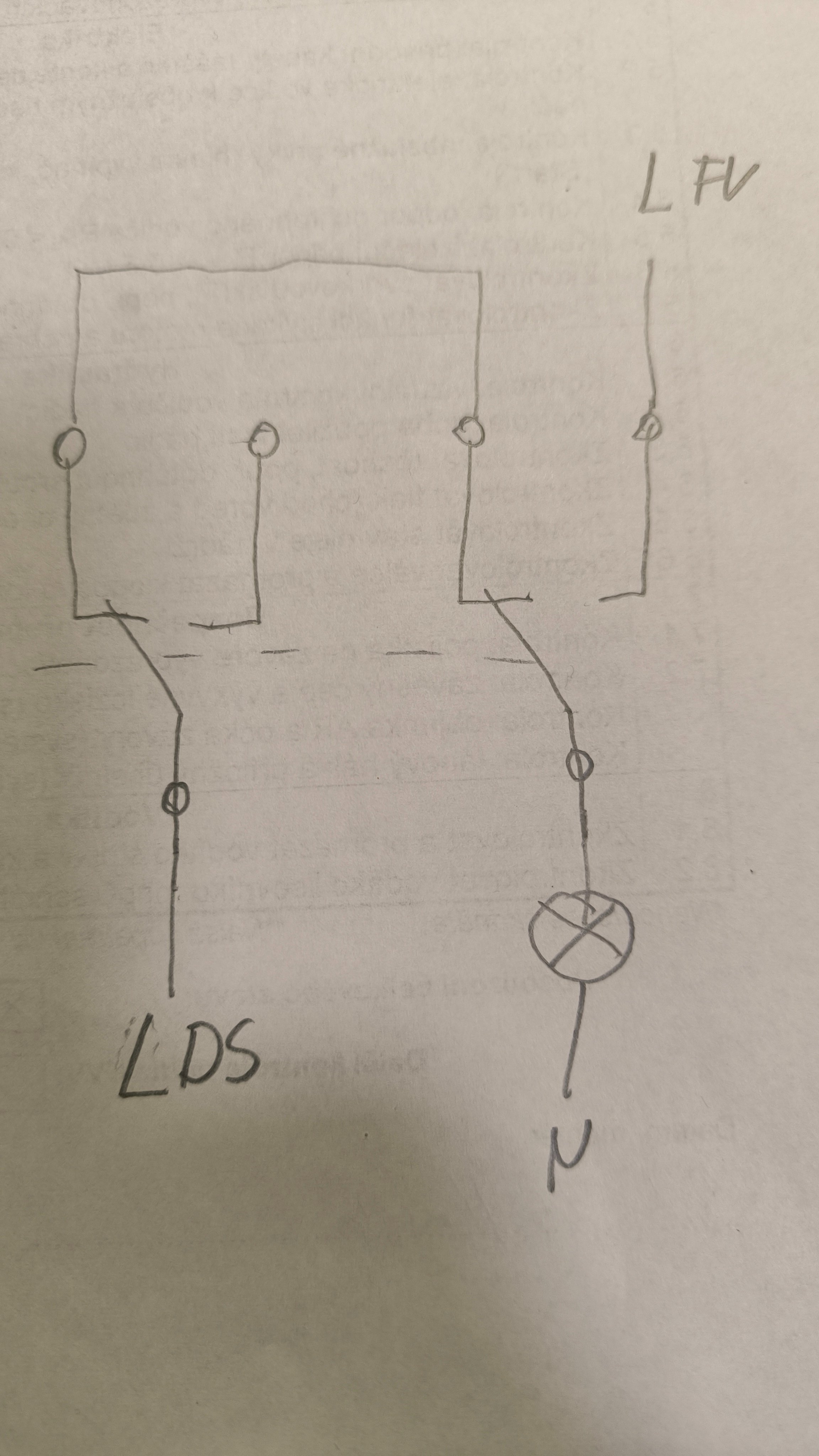

Ještě bych mohl použít dvoupólový přepínač a zapojit to takto
- Příspěvky: 4710
- Reputace:316
Ale při zapnutí měniče tam napětí bude....
