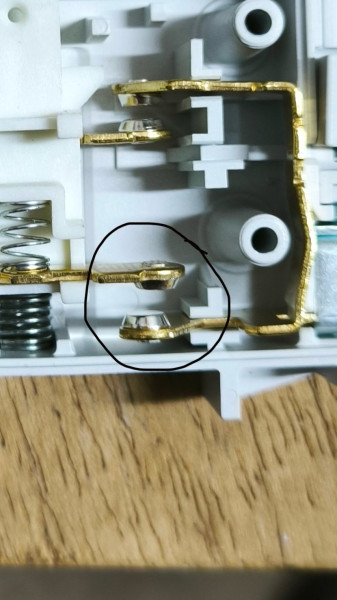

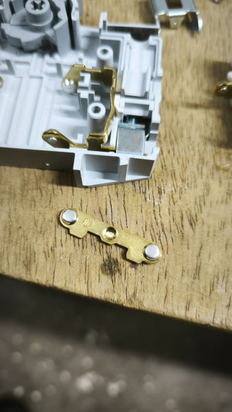

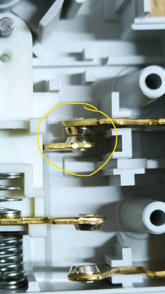

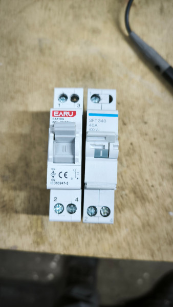

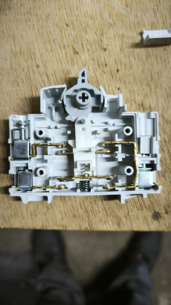

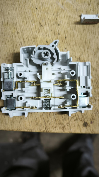

Tak mně to nedalo a než to dám do rozvaděče, tak jsem rozlousknul přepínač z Aliexpresu, je to jiná konstrukce než Hager co je na str. 8, ale vypadá to dobře.

No ja teda neviem neviem ci by som to u seba pouzival s kludnym spankom...pri prepnutiach par krat za rok asi ano, ale kolko to vydrzi? Tie kontakty su viacej mimo stycnu plochu ako ma ten hager a este aj nesedia s celou plochou na sebe, cize opalovanie kontaktov tam bude o dost vacsie ak sa bude prepinat v nejakej vacsej zatazi...
Tunak je vidiet ze nie su zopnute celou plochou....
Kontakty su dost vyosene

Ale pořád je to tak, že je jiné, když se kontakt používá tak, že je na něm 6x denně zapnutý bojler (= se zátěží) a nebo 6x za rok a v ten moment (alespoň u mě) při přepínání neběží téměř nic (nebo jen pár watt na trafech). Pak už ten kontakt ,,JEN" pevně sedí.
To vyosení je ale extremní, to něco takového bych tam taky nechtěl... 😴 ale je možný že se to pohnulo při tom vykuchání...

Takové vyosení tam není, ale kontakt moc nesedí 😀

Jinak já používám rozdělený hagery, ty Číňani nechám na nějaké světelné okruhy 😄
