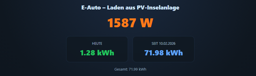

Včerejší večerní návrat ze soutěže dětí - 120km+120km - na autě dojezd 10km
a poprve sem to risknul a nenabíjel z DS vůbec a hned tam doplnil trošku z FV - abych mohl dnes ráno na stavbu a ve 14h děti zase vyzvednout - v neobvyklý čas návratu ze školy.
Hraje v tom tak velkou roli aktuální počasí = jedu zatím dál jen z FV nabíjení a následující dny mě čekají jen cesty ,,okolo komína" = pokusím se jít zpět na 100% i s ježděním JEN z FV
To je zcela reálný TEST konkrétního použití - který nás nijak neomezuje. Benzínová škodovka se od 10.02.2026 tankovala pouze jednou za 20Eur.
Samostatný mini-web pro transita je na : https://etransit.pythonanywhere.com/ ještě sem to teď Tuya zásuvkou na chvilku pustil na nastavených 8A.
Nabíječka i prodlužovák jsou zastrčený pod autem - natažený z FV cimry na Tuya zásuvce.
Bude opět nááádherný den - nebe bez mráčku - naprosté modro
Celek = nyní to jede čistě z baterky a nevýhodně - s další konverzí navíc...

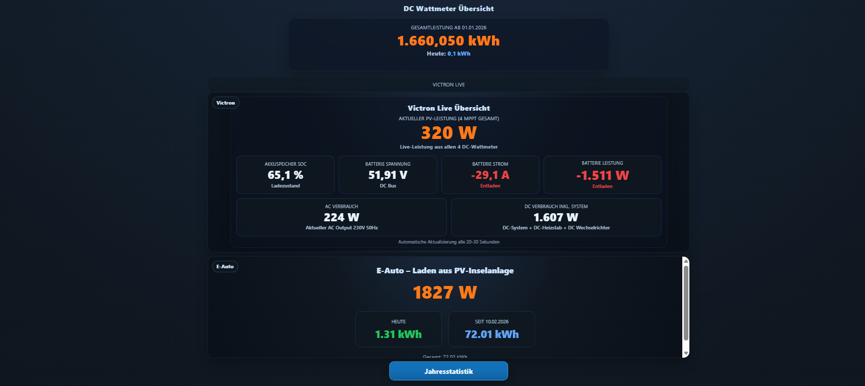

https://dcwattmeter.pythonanywhere.com/

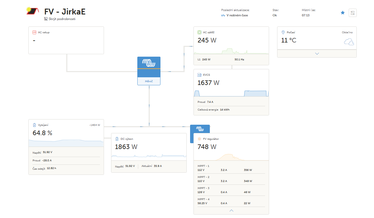

A takhle vypadá totéž v neveřejném Victron Dashboard
Teď je z toho měřené uložiště / nebo spotřebič / jako z bojlerů nebo čehokoliv jiného = již zas žádné přebytky ze střechy - vše je kam dát

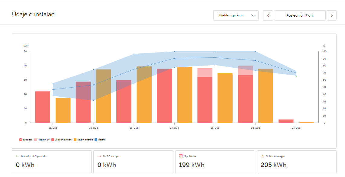

Duben i u nás nádherný, snížení odběru z DS je úleva - nyní už jen to auto asi půl měsíce
chce to posílit výrobu konečně pak se to změní.

Mám teď v součtu o 2000Wp méně a nevím si rady. Vše aktualizované, vše restartované a nyni i od sítě odpojene - každé MPPT jede samo na sebe a stejně je ten výkon malý a netuším proč
Nějaká idea ?

Prečo máš také nízke napätie na tom mppt?
Neobmedzuje ti výkon bms alebo DVCC?
- Příspěvky: 2898
- Reputace:414
Re: Jirkova FVE
Jednoznačně to dělali ty MPPT Regulátory, postupně jeden za druhým.
Kvůli prachu nebo teplu neklesne výkon ze dne na den z 5500W na 3500W.
Postupně chtěl aktualizaci ten - jeden mimo síť, na Ve.Direct - to bylo včera.
Dnes totéž na jiném stringu - aktualizoval sem ale tím nebyli stejné verze ve všech a chtěl totéž i třetí a čtvrtý.
Jinými slovy mě Victron donutil snížením výkonu k aktualizaci
všech kusů.
Teď je již vše zpět, jen je vrátím zpět do sítě aby spolu ,,kamarádili" a další epizoda je za mnou
Diablo1st : Na MPPT-4 jsou jen dva panely z bývalé balkonovky, proto tak malé napětí pod zátěží, měním sklony, různě je šíbuju a zkouším na různých místech abych našel vše co pro nás bude ideální
