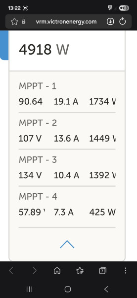

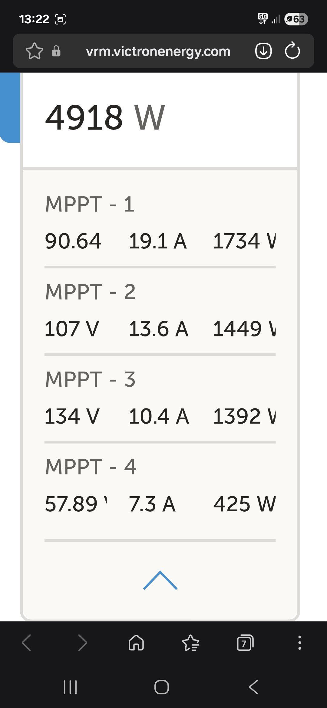

Re: Jirkova FVE
Mám teď v součtu o 2000Wp méně a nevím si rady. Vše aktualizované, vše restartované a nyni i od sítě odpojene - každé MPPT jede samo na sebe a stejně je ten výkon malý a netuším proč
Nějaká idea ?
Nějaká idea ?

Prach, spina, cokoliv, co lezi na panelech. Vcera vecer jsem prisrouboval 4 panely na plot (viste, opucovane), a ted se na ne koukam, a je to totalne zaprasene.

Taky je teplo, tak jde výkon dolů.

Je to zas v poradku, dělají to ta MPPT.
Nyni maji všechny stejný SW zapojim zpet do sítě.
Panely jsou čerstvě osprchované od pylů

Prečo máš také nízke napätie na tom mppt?
Neobmedzuje ti výkon bms alebo DVCC?
