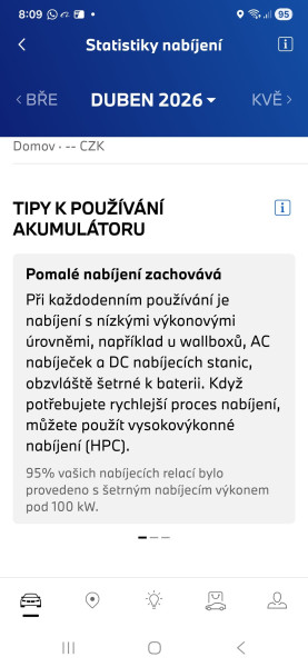

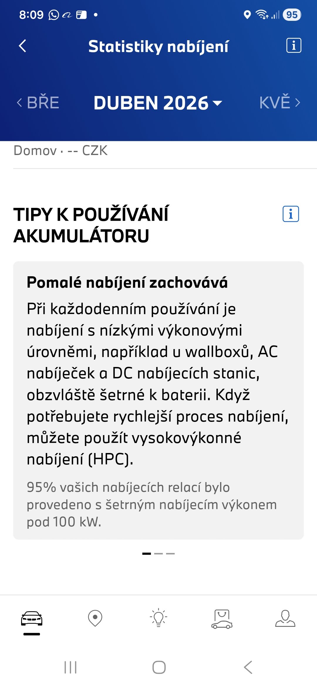

Ještĕ pro představu u mĕ viz dole 95%nabijeni na zařizenich do 100kWh.V podstatĕ jenom doma, pouze dálkové jizdy HPC.
Tak to bude u vĕtšiny uživatelů.
