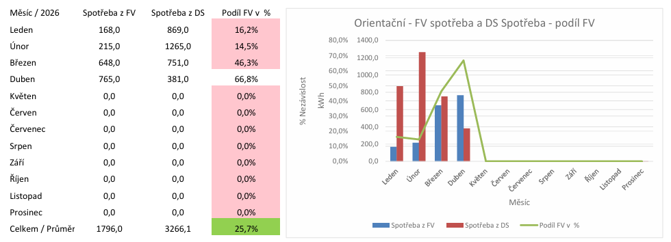

Duben i u nás nádherný, snížení odběru z DS je úleva - nyní už jen to auto asi půl měsíce :D chce to posílit výrobu konečně pak se to změní.
Taky sem doplnil tatáž čísla do on-line porovnání s minulým rokem... TABULKY - online

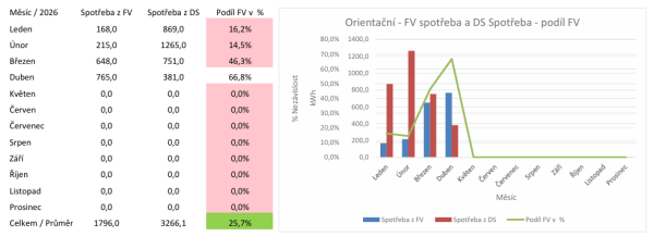

Jirko neprepocitava ti to zle ten podiel FV v tej tabulke na konci?.Ak to hodim do kalkulacky tak to vychadza 35,48% a nie 25,7%.Ostatne v tej tabulke aj sedi len ten posledny celkovy ti tam nevychadza.
Ano, asi nějaký šotek, nebo sem nedal enter a udělal screen - nevím - na webu je to správě = o něco lepší - ten průměr :D
