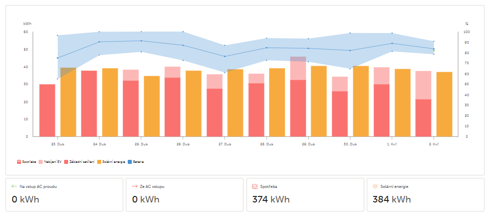

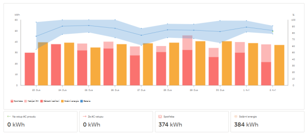

Včerejší večerní návrat ze soutěže dětí - 120km+120km - na autě dojezd 10km
a poprve sem to risknul a nenabíjel z DS vůbec a hned tam doplnil trošku z FV - abych mohl dnes ráno na stavbu a ve 14h děti zase vyzvednout - v neobvyklý čas návratu ze školy.
Hraje v tom tak velkou roli aktuální počasí = jedu zatím dál jen z FV nabíjení a následující dny mě čekají jen cesty ,,okolo komína" = pokusím se jít zpět na 100% i s ježděním JEN z FV
To je zcela reálný TEST konkrétního použití - který nás nijak neomezuje. Benzínová škodovka se od 10.02.2026 tankovala pouze jednou za 20Eur.
Samostatný mini-web pro transita je na : https://etransit.pythonanywhere.com/ ještě sem to teď Tuya zásuvkou na chvilku pustil na nastavených 8A.
Nabíječka i prodlužovák jsou zastrčený pod autem - natažený z FV cimry na Tuya zásuvce.
Bude opět nááádherný den - nebe bez mráčku - naprosté modro
Celek = nyní to jede čistě z baterky a nevýhodně - s další konverzí navíc...
https://dcwattmeter.pythonanywhere.com/
A takhle vypadá totéž v neveřejném Victron Dashboard
Teď je z toho měřené uložiště / nebo spotřebič / jako z bojlerů nebo čehokoliv jiného = již zas žádné přebytky ze střechy - vše je kam dát
Kdyby bylo ráno ošklivo - což se mohlo stát - pustím do toho na chvilku 3F z DS a do práce na zakázku se dostanu taky (nyní jen 5km) a škola dětí taky cca 5km na druhou stranu, pak trenink dětí taky 5km = potřebuju na dnešek maximálně 30km a to už tam mám teď = takže žádné riziko.
Stále zatím i benzínová škodovka v záloze
Uź týden nám to ,,někdo" vrací - za tu hnusnou zimu - výkony zcela excelentní každý den
Voda teplá, baterka plná a jezdíme na to a udrží to celý dům

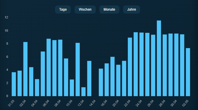

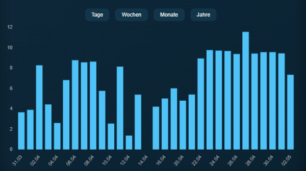

Nechci bý rýpala, ale chtělo by to přidat panely.Třeba je koupit a rozložit na zem na zahradu a provizorně zapojit..Montáž na střechu uděláš, až budou síly a čas.Já tak fungoval celou zimu.U tebe je návratnost a úspora jasná. Kolik máš měsíční spotřebu BEV?? Já projezdím něco mezi 300-700kWh.

Spotřebu e-transita měsíčně nevím, to bych střílel jen rychlý výpočet je : 2,5měsíce - 4500km je cca 1800km na měsíc a při 25kWh/100 je to 450kWh na měsíc... Tedy podobný průměr jako máš Ty.
Nyní dávám do auta cca 8-12kWh denně z FV - jak přijde delší cesta, musím připojit na nabíječku z DS.

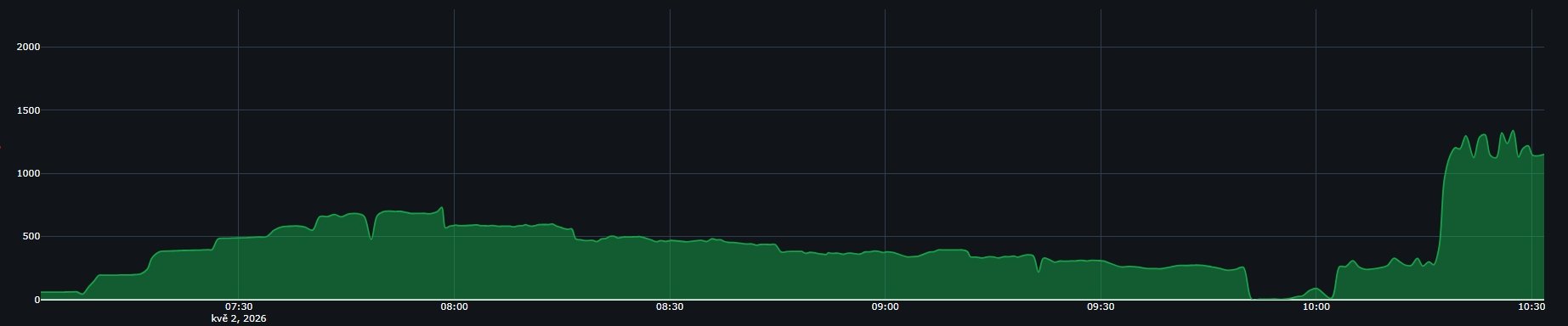

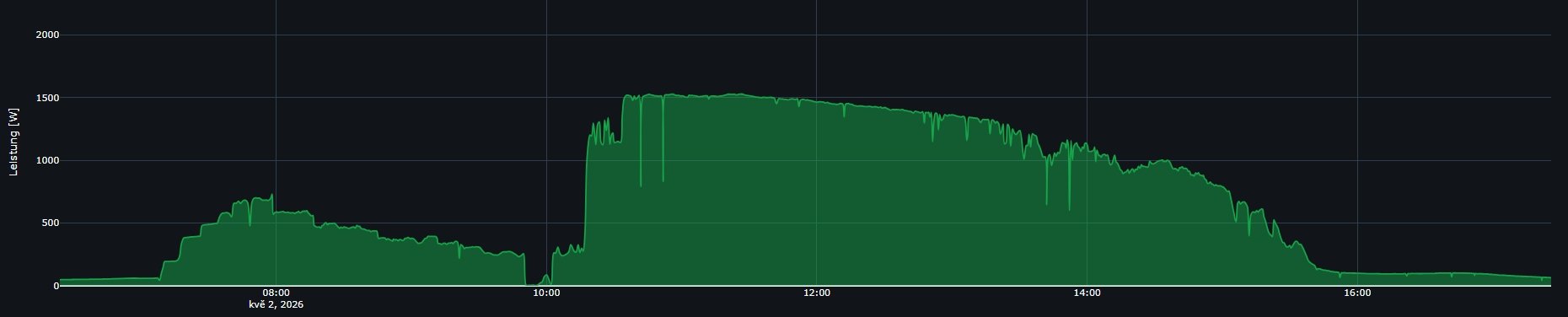

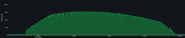

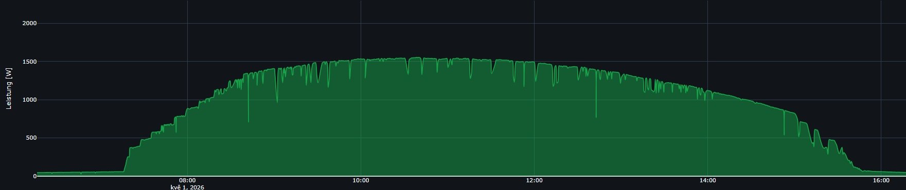

Včera se mě poprve stala anomálie nebo nějaká chyba Victronu, kdy string na MPPT-3 neměl výkon.
Jako první sem vyděšeně prošel celou trasu kabelů.
Pak mě došlo, že je to napětí zcela bez zátěže - jako by na ty panely nejelo skoro nic.
String z ležících panelů téměř vodorovně v době kdy obvykle dává 1500W šlo jen okolo 200-250W z MPPT.
To MPPT špatně naběhlo a drželo se na tom bodě jak ,,zamrzlé"
Restart a vypnutí na chvilku a restart celého Victron pomohlo, ještě chvilku pak jel dole a pak se rozběhl.
Čas na grafu je posunutý 10,00 je 12,00 a tam sem to restartoval a regl 250/60 zrovna i aktualizoval...
Deset předchozích dnů vypadalo takhle, prostě ai nějaká anomálie - nevím...
Kabely studený, MC4 v pořádku, celá cesta kabelů OK a zrovna na tomhle stringu (nad hlavou v dílně) testuju i další měření - tedy zcela pod kontrolou, kabely dohromady max 10m... Nevím příčinu
Počasí identické - azuro - do těch panelů to pralo téměř přímo ty dny je výkon za den jak přes kopírák a liší se jen v desetinách...
