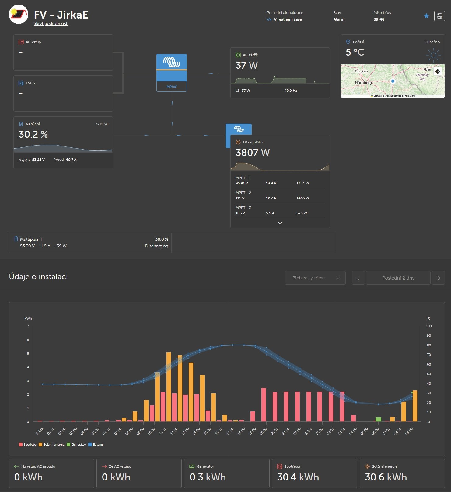

Jirkova FVE
Jirkova FVE je plánována na rozšíření o další solární panely a větší bateriové uložiště včetně ohřevu vody přímo na DC spirálu bez přeměny na AC. Používá Victron měniče a Cerbo pro lepší přehled o výrobě a spotřebě. Diskutuje se o optimálním způsobu nabíjení baterií ze sítě, zda přes měnič nebo externí nabíječkou, a o vhodnosti jednoho většího nebo více menších nabíječů na tři fáze.
- Příspěvky: 2984
- Reputace:437
Re: Jirkova FVE
Tady funguje nabíjení bez auta, mohu jen v aplikaci pro auto nastavit to maximum a pak se to samo přestane nabíjet a čeká (ideálně třeba těch 80%)Franta2776 píše: úte bře 03, 2026 8:13 amVečer se nabijeni samo uspí a ráno samo spustí a reguluje.Co jsem četl na Face, tak nĕkterý auta prý i Tesla to neumožñuje.Każdé nabijeni se prý musi ručnĕ potvrdit.
BMW funguje bez problémů.O nic se nestarám.Tak ať nejsi zklamaný.
ALE - NESMÍ se vypnout - ve stylu ON-OFF - pak to hodí na autě chybu (jako třeba dnes, když se odpojili měniče)
Pokud to vypne auto (třeba na těch 80%) je vše OK.
Pokud jde jen snížit výkon nabíjení - při poklesu SOC - třeba jen nepatrně - ale něco tam jde (třeba 1A) tak to auto nevyhodnotí jako chybu.
Ráno už pak klasika, pokud je připojená nabíječka (nebo i když není - je tam ta volba) tak pustit ohřev max. 15min před odjezdem a tam je pak i ta volba - pouze při zapnuté nabíječce nebo kdykoliv - ale pouze za předpokladu - že se předtím vypnulo nabíjení ze strany auta - třeba na těch 80% nebo tam stále něco málo jde.
Pokud se vypnula jako dnes - auto zůstane v chybovém hlášení a dokud to nevytáhnu - nepustí se znova ani nabíjení.
FRANTO prosím Tě - jaké tam jsou možnosti u toho Victron Wallbox - co vše jde nastavit - kromě rozmezí SOC ?
Zatím nejdelší čidla sem našel 15m - ale to je pořád málo a bojím se to bastlovat - že se tím změní odpor, nebo rušení - ale stejně pak ten ohřev bude fungovat jinak a honit už budu vodu - tedy některé wifi čidla zmizí i sama tím vývojem
Nádherné počasí - opět - už to tam valí zpátky

Re: Jirkova FVE
Všechno so píšu se nastavuje ve wallboxu a cerbu. Ne v autě. V autě mám nastaveno pouze nabíjení AC bez omezení.Všechno si vykomunikuje a nastavuje cerbo s wallboxem a autem.

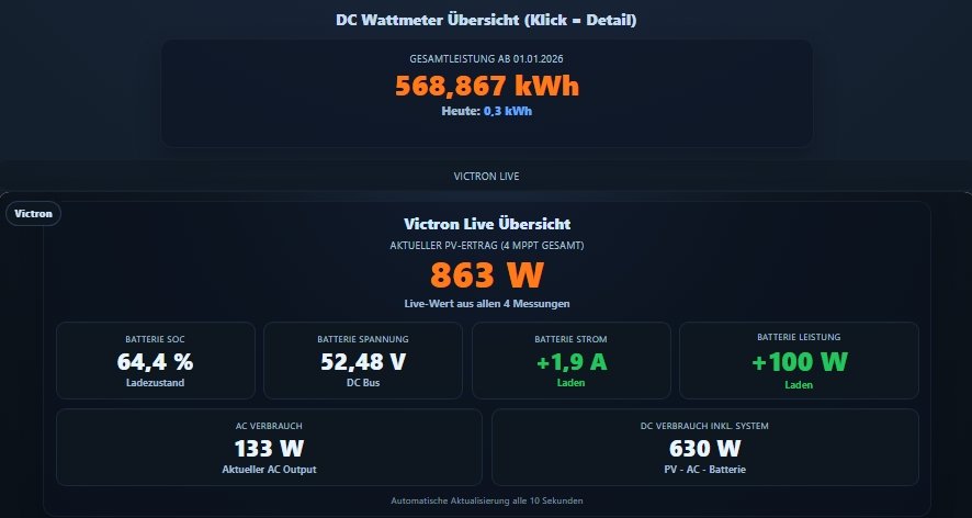

Edit 3 - padám na držku, ale po dlouhém marathonu se podařilo nacucnout i Cerbo samotné, včetně všech ostatních komponent Victronu samostatně - jsem už jen krůček od sdílení všeho na jednom Dashboard
Teď už to jen ,,doladit" spustit automatickou obnovu dat z Victron atd....
Zatím jen malý náhled - ale nyní je asi prostor udělat realistické přepracování v některých ohledech - hlavně v těch, ve kterých Victron trošku švindluje a své vlastní spotřeby tak skrývá - to se týká asi té zobrazené/skryté - DC-spotřeby versus spotřeba systému, kdy to tam nesouhlasí a ukazuje bludy.
Teď tam jsou pokusně udaje ze Shuntu 500A a výstup AC OUT z MP2 ( jen 50W proto, že barák přepnu na FV až dnes
Pokud takhle od PC kliknutím pustím 1000W spirálu, tak to vypadá takhle :
Potřeboval bych asi i poradit - od zkušených solárníků / Victroňáků - co mám měřit na externích měřidlech, aby jsme se dostali v reálném čase, k reálné a přesné spotřebě Victronu - a zamyšlení - jestli je to vůbec potřeba - protože ani já a ani nikdo jiný - to nevymění v tento moment.
Měřím DC IN z panelů. Měřím DC OUT na Modrásky a v budoucnu na spirály. Měřím AC OUT. Měřím IN (generátor, nabíječka, cokoli - v AC nebo i přímo - přes Smart-shunt 300A i v DC podobě). Mám přístup do Smart Shunt 500A na baterku = vidím napětí a proud (kladný nebo záporný k dispozici) To ostatní je sice přístupné taky - ale to už ukazuje Cerbo - to už nepotřebuju zobrazovat znova.
Mám dát na ten web taky dopočítaný švindl - nebo něco reálnějšího - aby to mělo hlavu a patu ?
Jde vlastně zobrazit kompletní účinost systému, to co počítáme v tabulkách - reálné výstupní AC a u mě i DC - včetně reálných vstupů z panelů a jiných zdrojů.
Teď ale najednou nevím - co vlastně chci.....
Tenhle pokusný web není v popisku ani nikde jinde - https://mereni6.pythonanywhere.com

Edit 4 - Povedlo se, mám radost jako malý Jarda
Adresa https://mereni6.pythonanywhere.com/ zůstane trvale jako Victron-mini web
a taky jen jako ,,součástka" pro Web v popisku

Finále :
NOVĚ i ohřev vody FV/DS...
- Příspěvky: 2984
- Reputace:437
Re: Jirkova FVE
Je to nakonec úplně jedno a jen to líp vypadá - ale nikam se neukládá / nemá žádný vliv na nic, jen optický zjev.
Výkon panelů je vždy součet měřeného AC OUT výstupu a dat ze schuntu 500A před baterkou a DC spotřeba se dopočítává, včetně vlastní spotřeby systému a Modrásků a v budoucnu spirál.
Musel bych oddělit a měřit Modrásky zvlášť a pak i DC-spirály zvlášť aby to mělo hlavu a patu protože tahle v tom je zahrnutá i vlatní spotřeba Modrásků a je to v DC spotřebě ačkoliv tam je taky konverze na AC 230V.
Ještě to v budoucnu promyslím - teoreticky by to opravdu šlo - měřit Modrásky zvlášť a Spirály na DC zvlášť a AC z MP máme a pokud by se měřilo i AC OUT Modrásků, šla by zobrazit i spotřeba Victron a spotřeba Modrásků...
Ale o to vlastně nikdo nestojí - je to spíš jen zajímavost.
Měřená pravda je : SOC ze Shunt 500A taky napětí a proud = plus nebo mínus proud do baterie, AC OUT z MP2 a FV IN z panelů - DC spotřeba je dopočítaná neměřená
Pokusy o spojení s Victron jsou po 10s ale vyjde každý 5-7 pokus = žádný fofr to není
https://dcwattmeter.pythonanywhere.com/
Znova taky opakuji, že moje zásluhy jsou zcela minimální dělal jsem jen to, co se po mě chtělo a jen sem si říkal co chci - vše vytvořila umělá inteligence - neumím programovat - ty kody co jsem tam vkládal jsou šílený a dlouhý a všechno se dělalo na desetkrát a neustále opravovalo a hledali chyby..
Několikrát jsem byl ve stádiu, že to vzdám....

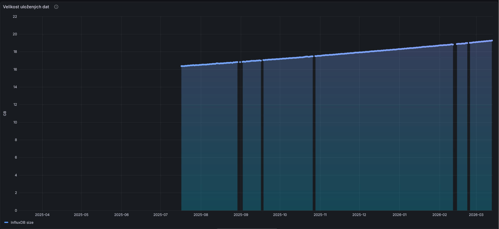

Třeba přejdeš na to mít svá data u sebe. U mě třeba databáze vyrostla celkem dost, zatím to ničemu nevadí, držim cca 20 předchozích záloh, každý den vznikne jedna další.

Díky, ano - ta varianta už tady byla, jenže pak by to muselo být ,,otevřené" mnohem víc a při kliknutí na týden, nebo měsíc, nebo později i rok, by šla odpověď vždy ode mě - já preferoval tu cestu přímo na serveru a pouze jednosměrnou cestu dat a informací a samotné zpracování už tam.rva píše: pát bře 13, 2026 7:31 pmTřeba přejdeš na to mít svá data u sebe. U mě třeba databáze vyrostla celkem dost, zatím to ničemu nevadí, držim cca 20 předchozích záloh, každý den vznikne jedna další.
Vzhledem k plánům a tomu že to poroste - chtěl jsem (moje idea byla) to sdílet veřejně aby nešlo říct ,,že se to nevyplatí" a podobné bláboly...
Strach z technologie, nebo neochota investovat jsou další elementy, ale pokud má někdo nakrmenou hlavu tím, že ta investice je nevratná a že dříve než se to začne vracet, že je HW po smrti - pak to jde zavřít ,,pusu" pouze čísly.
Chtěl bych do budoucna vyčíslit uloženou kapacitu do vody - udělat něco jako ,,SOC" zásobě pitné vody a zásobě topné vody v akumulačce s přepočtem kWh uložených ve vodě - přímo - i s TČ na meziobdobí - i pak ze dřeva.
Kompletní dashboard baráku se všemi čísly vstupu a výstupu - včetně stáří - a pokud dojde na ,,úmrtí" některého ze zařízení, dopočítat to na jednu kWh jako odpisovou položku a zahrnout do výdajů - vše svépomocí - mít přehledný celek ale veřejně
