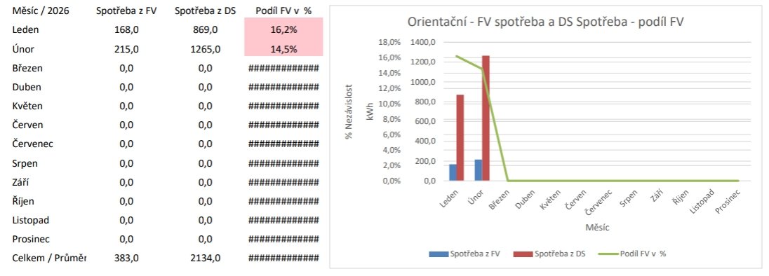

Tohle jsem spočítal až dnes = do e-auta šlo z DS za únor přesně 203kWh energie
Jak říkal Cipis - ušetřli jsme na naftě
