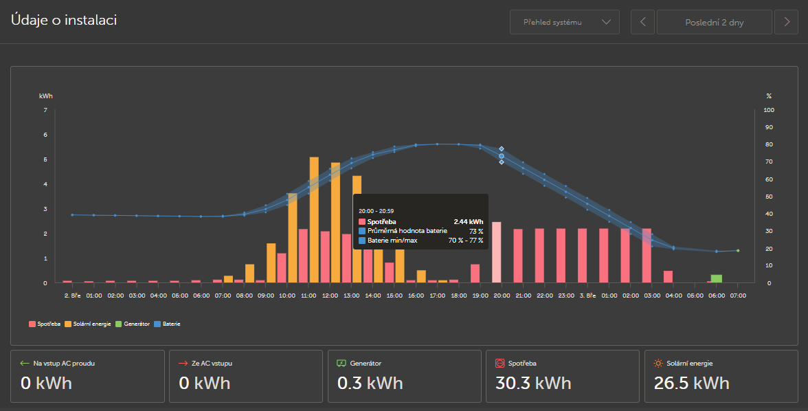

Když budeš mít víc panelů, budeš trpět jako já teď. Od rána jsem vyrobil cca 50kWh a všechno plný. Už to zůstává na střeše a to je únor

Ten doplatek nezpůsobí transit (za těch 14 dní) ale menší zisk z FV a větší spotřeba, zůčtování máme do 31.3. tak ještě měsíc něco vysajeme z DS
Větší spotřebu už vím cca 2 měsíce a neúprosně to roste ještě nyní víc
teoreticky i prakticky máme únor o 400kWh víc než leden z DS

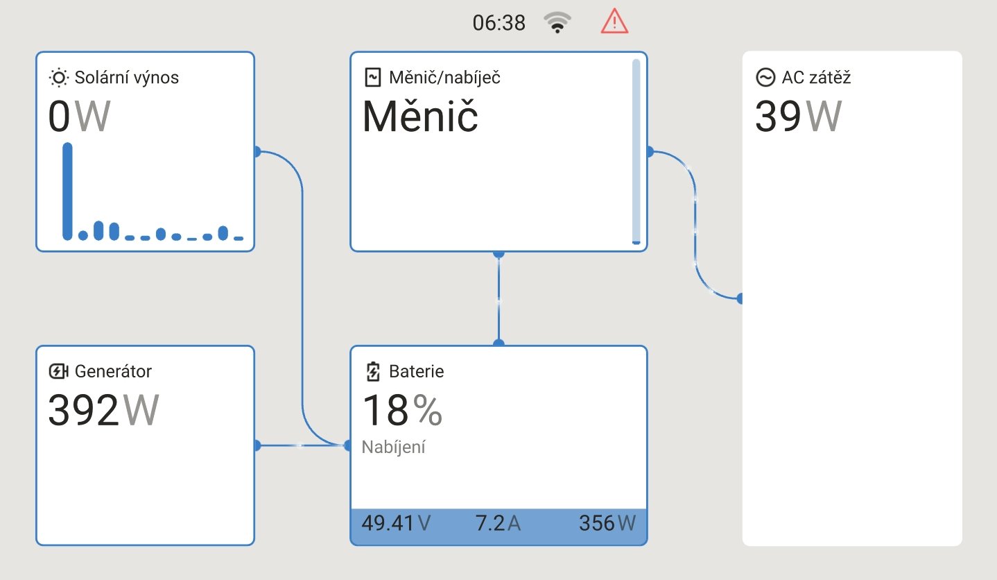

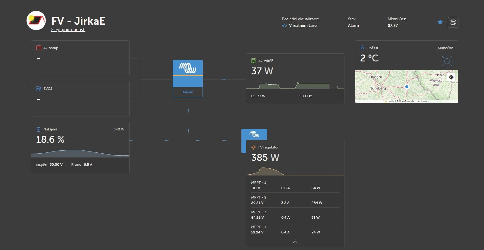

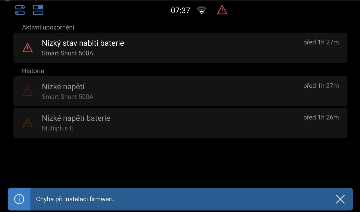

Tak jsem si to hezky musel projít sám, abych viděl (jak malej
Tak to nechám na chvilku na nabíječce
Pod 50V by to nemělo vůbec jít - já ale nedal na tu nabíječku auta vůbec žádné odpojení, naivně jsem počítal, že to do rána plus mínus stačí takhle pomalu nabíjet auto...

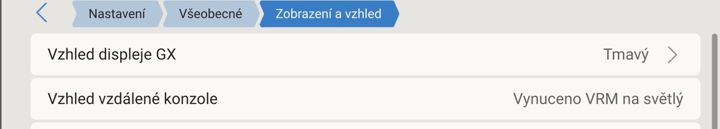

Proč mě nejde zpátky černý hezčí vzhled - změnilo se to samo po té poslední aktualizaci a nemůžu přijít na to, jak to dát zpět na černou...
Neví někdo ?

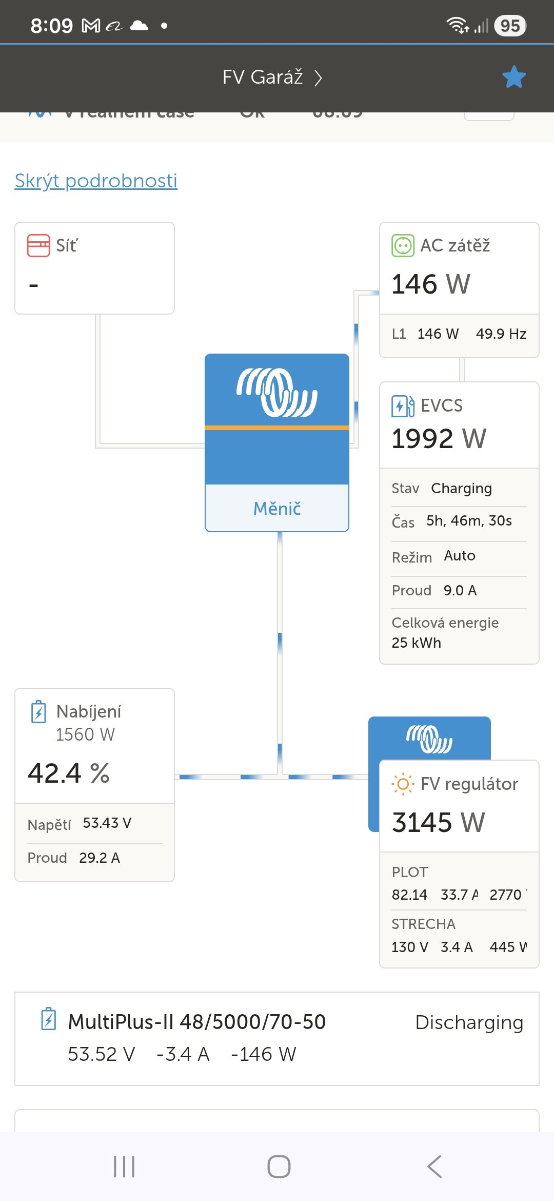

Ten wallbox od Victronu má puštění a zastavení nabíjení podle SOC
Je drahý

Re: Jirkova FVE
Musis si to zmenit vo VRM ten tmavy vzhlad.Ked sa to aktualizovalo tak sa to zmenilo aj u mna.

Už jsem na to přišel, ale dříve jsem měl (a od počátku to tak bylo) na webu Dashboard světlý (na PC) a vzdálený přístup z mobilu a displej v dílně tmavý.
Teď mě to nejde a obojí je buď světlé nebo tmavé
tak s tím se asi smířím také...

No vidis...a mne to zase vzdy robilo a robi to ze na PC ked nastavim tmavy rezim, tak sa mi to po vypnuti a zapnuti zase zmeni na svetly.
Ale displej je stale tmavy a aj VRM na mobile ked otvorim aj tam je to vzdy tmave.Tak som si uz zvykol na ten svetly na PC a na ostatnych na tmavy

Večer se nabijeni samo uspí a ráno samo spustí a reguluje.Co jsem četl na Face, tak nĕkterý auta prý i Tesla to neumožñuje.Każdé nabijeni se prý musi ručnĕ potvrdit.
BMW funguje bez problémů.O nic se nestarám.Tak ať nejsi zklamaný.
